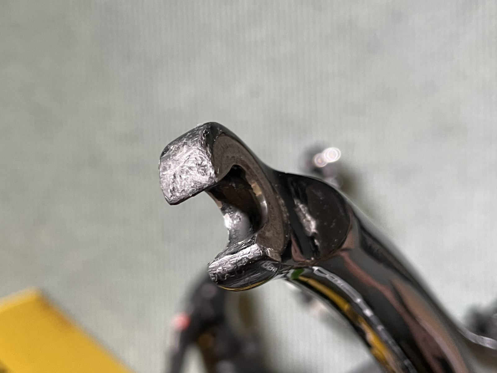

Rad sitzt außermittig in der Gabel - Ausfallenden bearbeiten?

Guten Morgen, kannst du nicht einfach das Rad vor dem Schließen des Schnellspanners mittig ausrichten? So funktioniert es zumindest bei meinem Alltagsrad bisher ohne Probleme! Das ist vom Leichtbau und Qualität denke ich nicht mit dem Dogma vergleichbar aber auch eine Carbongabel.
Steht das Vorderrad nun schräg zum Gesamtrad oder parallel zur Seite verschoben? Finde das ist als erstes zu klären.
Es steht definitiv nicht parallel zum HR.
Ich denke, ich habe auch das Problem isoliert.
Das Ausfallende entgegen der Verzugrichtung hat ein leicht angefressenes Alu-Inlay, oder ist da Dreck drauf, ich mach's mal nochmal mit einer Bürste sauber und schaue. Wobei alles relativ plan und eben aussieht, es reicht auch kein Minifitzel Dreck oder so, man muss das Rad schon einen guten Millimeter anheben, um es in die Mitte zu bringen.
Kann mir wirklich nur vorstellen, da dauerhaft etwas einzukleben. Aber was?
So ausrichten funktioniert nicht, das rutscht direkt wieder an den Anschlag.
Ich habe Räder auch immer auf ihre Laufräder gestellt und mit Druck auf Lenker oder Sattel den Schnellspanner geschlossen, um sicherzugehen, dass die wirklich IM Ausfallende sitzen. Alles andere ist doch Murks..

Ich hatte das mal bei einer Federgabel (MTB 26"). Ich hab die Feile genommen. Ganz vorsichtig um nur nicht zu viel weg zu feilen. Sind ja nur wenige Zehntel.
