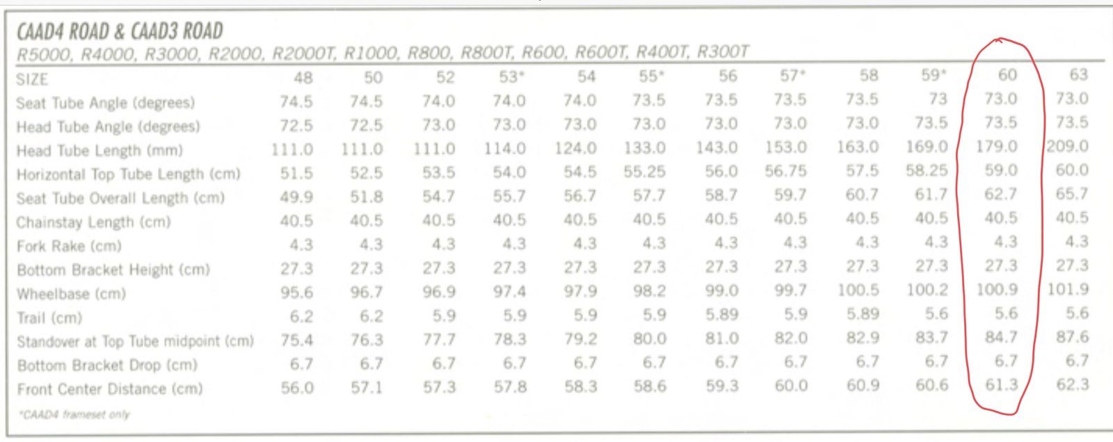

Na, dann propiere ich es mal, auch wenn mir nur ein paar der Daten was sagen.
Also Rahmenhöhe 60.
Ich bin 1,83m groß und habe eine Schrittlänge von 85 cm.
Die Sattelhöhe habe ich von 74cm auf 74,5 erhöht.
Ich würde mich über eure Einschätzungen freuen.

Also Rahmenhöhe 60.
Nach den Angaben in der Tabelle, hat RH 60 gegenüber RH 56 ein 3cm längeres OR. Da könnte ein um 3cm verkürzter Vorbau ungefähr hinkommen. In der Annahme, daß die Vorbaulängen bei beiden RH gleich sind.

Beim 56er Rahmen wäre das Oberrohr 3cm kürzer. Stack und Reach haben wir ja leider nicht, so nehme ich das einmal als Basis (stimmt nicht ganz, da Sitzrohrwinkel 0,5° Unterschied, was etwa 0,6cm ausmacht)). Dann müsstest Du den Lenker 3-4cm zu Dir ran holen, also entsprechend kürzeren Vorbau oder die Kombination aus kürzerem Vorbau und etwas nach hinten gebogenen Lenker (s.#25).
Was ich nicht so ganz verstehe, ist die Höhe. Die dürfte eigentlich kein Problem sein. 85cm Schrittlänge bei 1,83m ist nicht sooo viel (ich habe 90cm bei 1,84m), da sitzt Du schon eher tief, und Dein Steuerrohr ist - bedingt durch den großen Rahmen, schon lang. Ist also die Frage, ob Du wirklich einen verstellbaren Vorbau benötigts.
