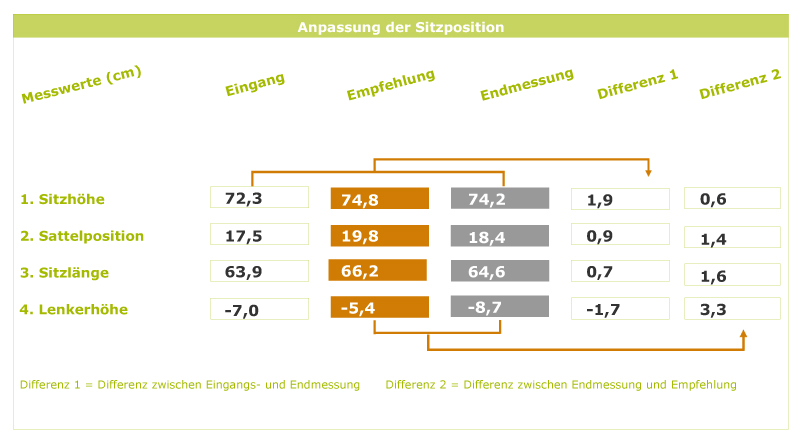

Es ist dann doch das Radon Spire in der Rahmengröße 54 geworden. Nach ein paar Proberunden, gesamt so ca. 120km hat es mich dann aber doch nicht in Ruhe gelassen und ich habe ein Bikefitting machen lassen. Kurzum, das 57er wäre die bessere Wahl gewesen, die beste Wahl wäre ein ganz anders Bike gewesen. Vor allem weil sich bei der Körpervermessung eine unglaubliche SL von 85,3cm und Armlänge von 58,6cm ergeben hat.

Eine Frage hätte ich aber noch: ich fahre somit mit einer Lenkererhöhung von ca. 8,7cm - das ist natürlich nicht wenig. Aktuell habe ich bei meinen kleinen Runden, die gerade einmal über 1 Stunde gehen noch keine Schmerzen, aber wenn's länger wird - wer weiß.
