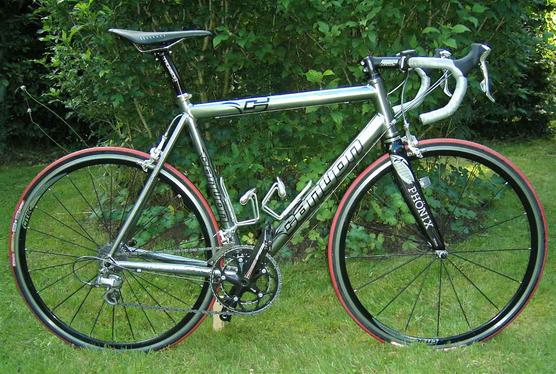

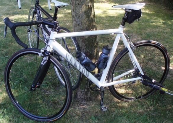

Hab genau deine Längenmaße und fahre nur 58er Rahmen (zumindest bei Canyon) ... mit 120er Vorbau und ohne Spacer sieht das nicht nur sportlich aus sondern fährt sich auch so!
