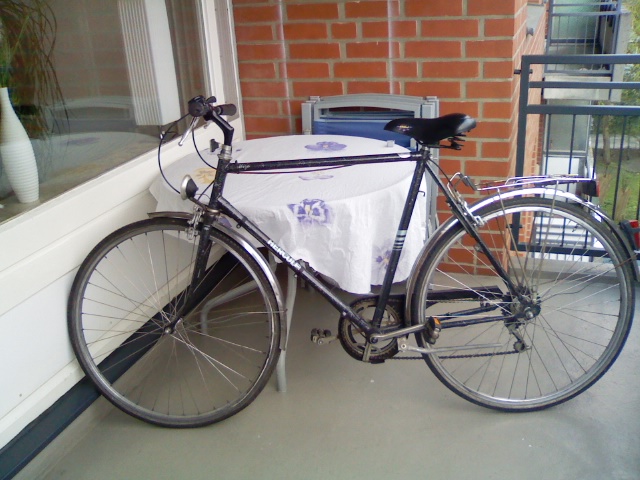

Hey Leute war grad so dumm und hab nur mist geholt...die frage ist ob das noch brauchbar ist dabei hab ich eig schon nen Rahmen und der den ich jetzt geholt hab is echt nur crap...
War ein sehr guter Preis will es in SSP umbaun. Die Frage ist allerdings ist es das Fahrrad wert... dachte wenn dieser Thread schon auf is schreib ich das mal hier rein.
Gruß
Benny
PS: ist ein "hercules Ibiza" mit 7-Gang ich glaub ich hab da 30 tacken umsonst für ausgegeben...son scheiss...Ist zwar noch brauchbar aber hässlicher lack muss ab aber ich hoffe ihr sagt mir da was zu...

SSP lohnt sich net sachste?
war wohl n fehlkauf sachste? oder? :aufreg:
Geplanter Einsatzzweck? Zum Eisdielenrollen nicht blingbling genug. Zum irgendwie billig von A nach B zu kommen, reichts. Da würde ich aber nichts investieren. SSP-Umbau nur dann, wenn die nötigen Teile sonst eh' im Keller verrotten, oder ich sonst mehr in die Fahrbarhaltung des Dingens investieren müsste.
Zum ernsthaft durch die Gegend zu fahren: zumindest für mich ungeeignet.
Gruß
GrrIngo
AW: Rahmen schrott oder noch weiter verwenden
also ich hab das gefühl, wenn hier nur einer sagen würde "bau es um", dann würdest du es machen. ich mein, du musst schon selber wissen, ob du dir nen treckingrad zum nem SSP umbauen willst und ob dies dann deinen ansprüchen genügt.
du kannst es auch einfach ausprobieren. die anbauteile bleiben ja flexibel, falls dir der rahmen nich gefällt..
