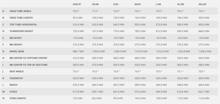

Habe sogar noch die Geometrie-Daten meines Rahmens gefunden!
Der 60er Rahmen hat tatsächlich nur ein 575 mm Oberrohr...
Allerdings ist da kein Stack/Reach angegeben.
Hier im Vergleich dazu die Daten des Scott Addict 10:

Sorry für's Hochschieben, aber kann mir vielleicht jemand sagen, wie weit die beiden Rahmen bezüglich ihrer Geometrien auseinander liegen?
Danke im Voraus!
Das kann dir keiner mit abschließender Genauigkeit sagen, da Stack und Reach vom Roadlite nicht bekannt sind. Wenn du richtig gemessen hast, ist das Scott ne ganze Ecke kürzer und minimal tiefer. Oberrohrlänge ist kein sinnvoller Vergleich, da die Höhe des Oberrohres in Bezug auf die Oberkante des Sattel- und Steuerrohrs nicht bekannt ist.
Wichtig ist letztendlich ja nicht nur der Rahmen, sondern auch die Anbauteile. 2006 waren Vorbaulänge und insbesondere Lenkerreach meistens länger als heute üblich, sodass zusätzlich zu den von dir gemessenen 15mm Unterschied im Reach des Rahmens gerne nochmal 20mm durch Vorbau und Lenker dazu kommen.
Ich kann dir sagen dass mir das Scott Addict in L für deine Maße sehr sinnvoll scheint - ich hab quasi die gleichen Abmessungen. 100er Vorbau ist drauf, vermutlich auch ein Kompakt-Lenker mit 70-80mm Reach und ab gehts. Ist keine absolut flache Rennflunder, da wäre das TCR in ML besser geeignet, aber auch kein absoluter Endurance-Trecker, scheint mir für deine Zwecke gut geeignet zu sein.
Mein Canyon hat einen 100er Vorbau, der schon immer nach oben gedrehr war.
Heute bin ich nochmal damit gefahren und hatte wiederum das Gefühl, dass der Lenker insgesamt 3 - 5 cm näher sein könnte. Ich fühle mich immer ziemlich gestreckt, wenn ich die Hoods komplett ungreife.
Deswegen hoffe ich, dass mir das Scott besser passt.
Auch das TCR in ML war in dieser Hinsicht besser, wobei ich dieses nur ca. 5 Minuten gefahren bin.
Insgesamt möchte ich halt lieber eine gemäßigtere Geometrie und breitere Reifen. Da sieht das Addict 10 ziemlich vielversrpechend aus. Alternativ ginge auch noch das Giant Defy, wobei das ein elend langes Steuerrohr hat.
also wenn der Lenker 3cm bis 5 cm näher sein muss sind das Welten .... im Grunde mehr als eine Rahmengrösse.

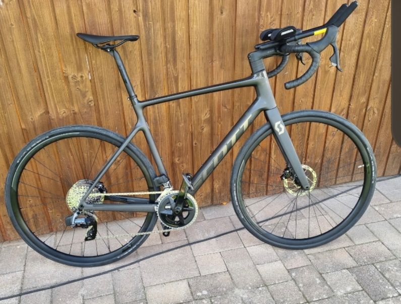

So, neues Rad ist da.
Fühlte sich auf den ersten Metern gut an.
Ich denke, die Sattelüberhöhung fällt auch noch relativ moderat aus.
Heute werde ich die erste 70 km Runde drehen...
So, erste Runde ist absolviert!
Ich war fast auf die Sekunde genauso schnell wie mit meinem 18 Jahre alten Canyon... 😉
Die Sitzposition fällt bequemer aus, da das Steuerrohr länger ist. Im Gegensatz zu meinem alten Rad kann ich auch mal längere Zeit am Unterlenker greifen.
Zudem war es mir möglich, längere Zeit auf dem Aero-Aufsatz zu fahren.
Den größten Unterschied spürte ich definitiv in Sachen Komfort: Mit den 32mm Schwalbe Reifen, die ich mit 5 bar gefahren bin, kann man merklich komfortabler über Straßenschäden oder Bahnübergänge hinwegrollen als mit 25mm Reifen.
Der Carbonrahmen ist inbesondere im Wiegetritt merklich steifer als mein Alu-Canyon. Bergab fährt das Scott dank seines langen Radstandes wie auf Schienen!
Die SRAM Rival funktioniert tadellos, insbesondere das Schalten mehrerer Gänge ist toll (einfach die Taste gedrückt halten).
Man kann halt nur immer noch weiter drücken, obwohl die Schaltung nichts mehr tut. Das ist bei einer mechanischen Schaltung anders.
Leider gibt es momentan keine Wireless Blips, die ich am Aero Aufsatz verbauen könnte.
Die Übersetzung ist ziemlich berglastig. Ich war auf meiner 70 km Runde mit 800 hm aber sehr viel öfter auf dem großen Kettenblatt unterwegs als bei meinem bisherigen Rad.
Insgesamt passt die Übersetzung ganz gut zu meinem Leistungsniveau. Den leichtesten Gang habe ich nur einmal benötigt.
Alles in Allem bin ich sehr zufrieden mit dem Addict 10.
Und auch optisch finde ich es durch die schwarze Farbe zeitlos. Zudem fahren Scott Räder nicht so häufig durch die Gegend wie Canyons.
Den Preis finde ich mit 3.500 EUR auch noch angemessen.
