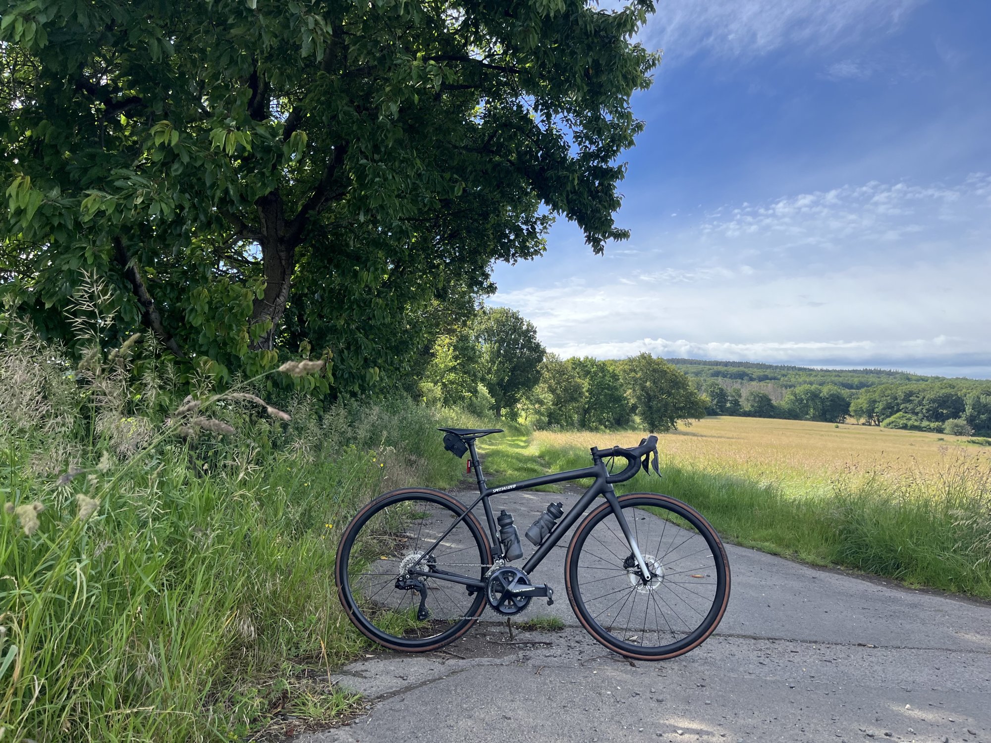

Hier mein 52er Aethos, gleiche Geometrie.
5cm größer, 6cm mehr Schrittlänge. Den einen Spacer habe ich mittlerweile entfernt.
