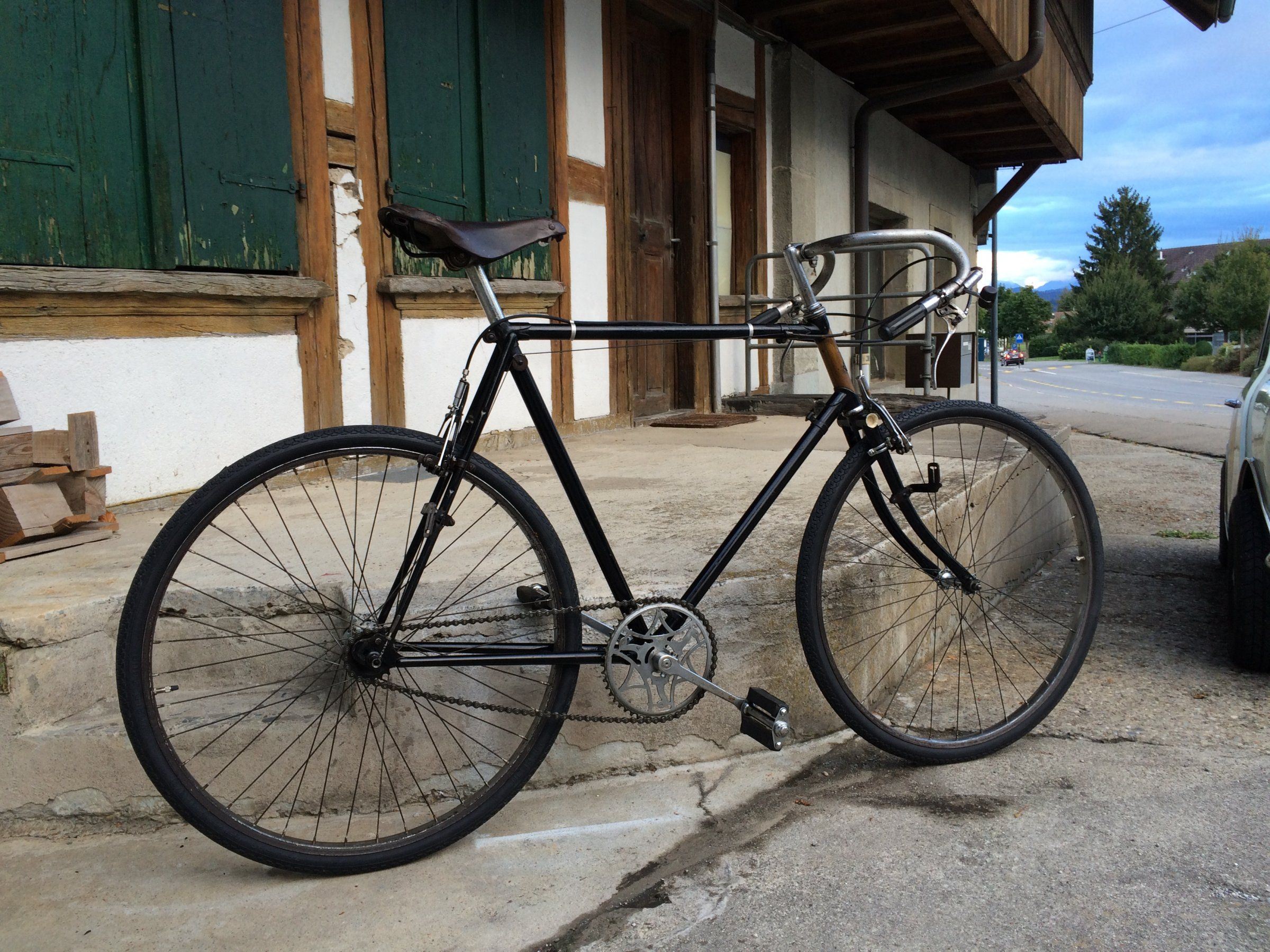

Hi suche infos zur Bremse meines Raleigh bzw gerne auch zum ganzen Rad
bitte helft mir etwas licht ins dunkel zu bringen.
lg AndY

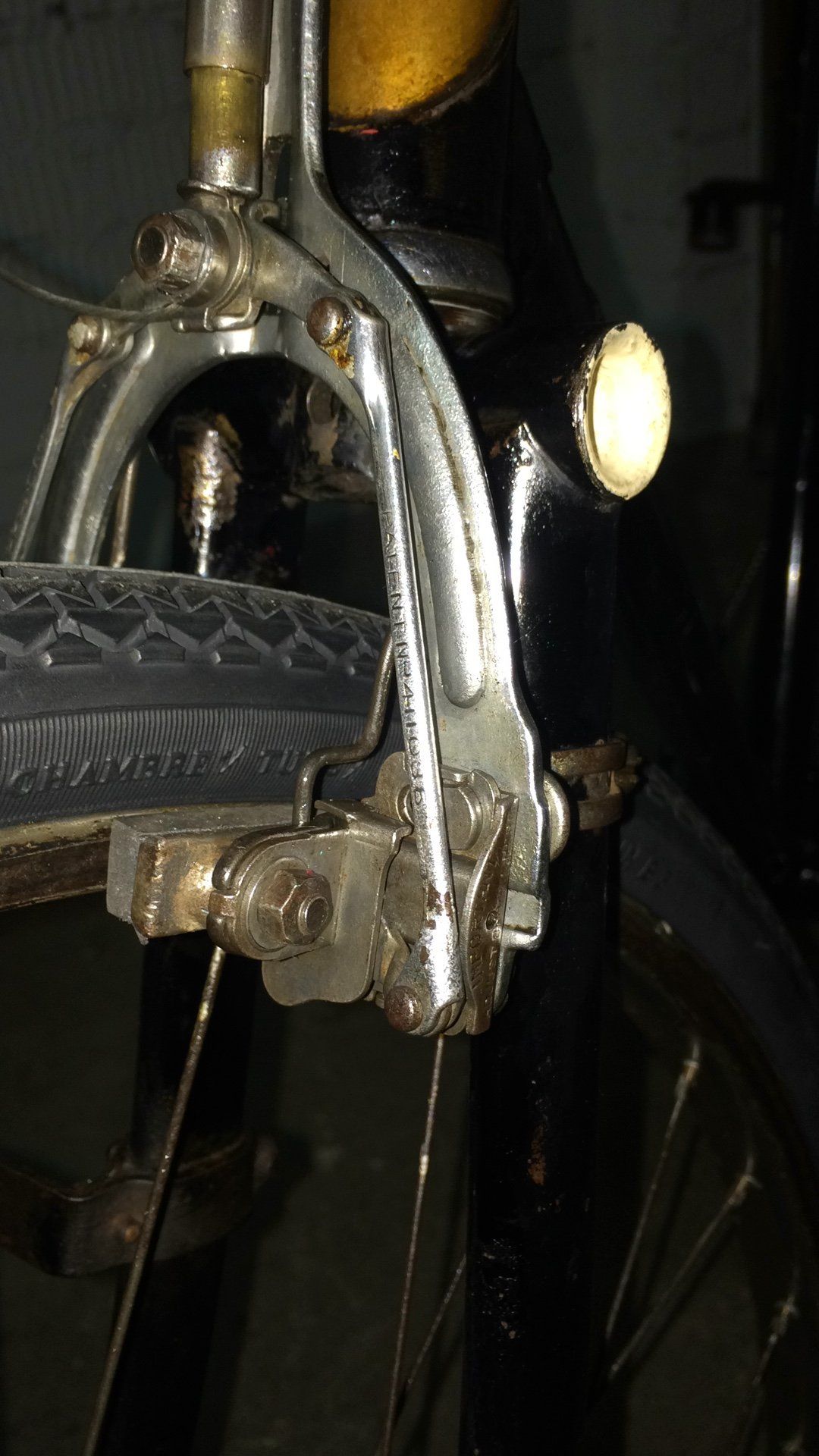

Bremse hat die Patent no 411 088
Das Raleigh die Rahmennr S89771 oder die 1 am ende ist eine täuschung .
Ich vermute jahrgang 34 weil das die einzig logische zahlenfolge in der patent nr des vorbaus ist.
Auf jeden Fall ein irres Rad!

Ich kann leider nix Konstruktives beitragen, aber die Bremse ist voll irre!

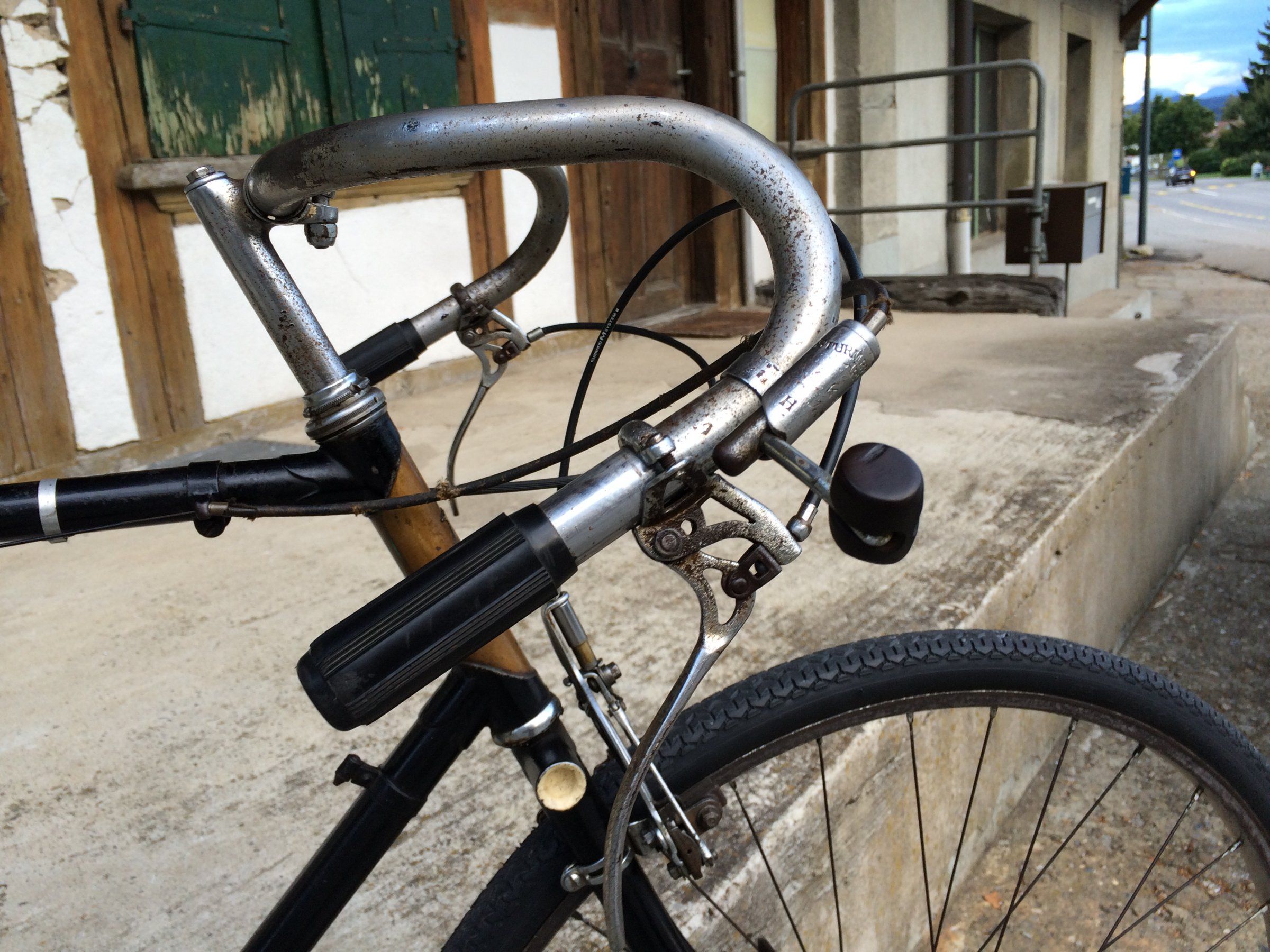

Und der Lampenhalter hinten ist verkehrtrum, da fällt die Lampe ab.
Erstmal meinen Glückwunsch zu dem tollen Radl und Raleigh.:bier:
Das gezeigte Rad könnte ein Raleigh Record Ace (RRA) sein, welches vorgestellt im November 1933 mit 26" Bereifung daherkam und in 1936 mit 71/71° ein etwas modernere Geometrie erhielt. Auf den sereinmäßigen, schwarz lackierten 26x1¼" Dunlop Endrick black-enamelled 32/40-Loch Stahlfelgenmit ebenso schwarzen Speichen und radial gespecihtem Vorderrad saßen hinten zwei Starrgangritzel mit 16/18 Zähnen. Ebenso war eine Raleigh gemarkte Seitenzugbremse und diese nur vorne montiert; Freilauf und hintere Bremse gab es ebenso wie vorne 44, 48 oder 50 anstatt 46 Zähne.

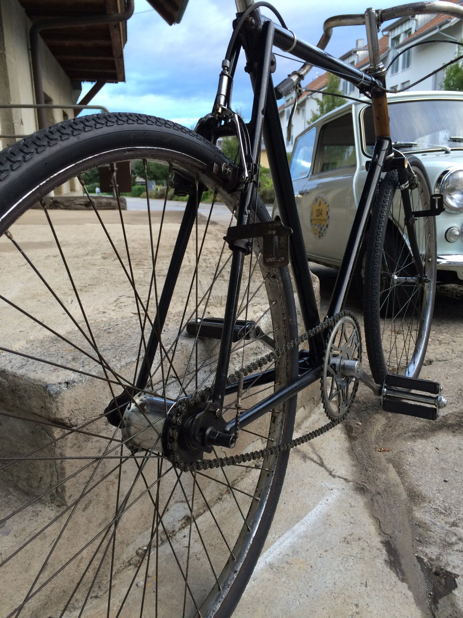

Die Form des Vorbaus und Lenkers kam frühestens 1936
Sturmey Archer war zur Einführung des RRA noch nciht im Spiel. Erst als Charles Holland (British cycling team Olyimpianden von Los Angeles und Berlin) das erste Isle of Man International Mass Start Road Race am 18 Juli 1936 mit einem RRA und Sturmey-Archer K Nabe bestritt und gewann. Die Einfürhung der Strumey Archer Getriebenabe auf den RRA muß also zwischen 1936 und 1937 liegen. In der Zeit lag auch die gemeinsame Entwicklungsperiode zwischen Sturmey Archer und Raleigh. Man entwickelte z.B. gemeinsam die close ratio und mit AR bezeichnete Nabe, gefolgt von dem neueren und einfacher sowie nur noch mit zwei FIngern bedienbaren Schalthebel im Jahr 1937. Der auf Deinem Radl ist also aus der Zeit davor.
Das RRA kam bis 1939 auf jeden Fall ausschließlich mit Headclip-Vorbau. IN den Kriegsjahren ab 1939 stockte die Weiterentwicklung von Radln und zumindest der Produktion von renn- und Sporträdern; quasi weltweit wurde die Produktion auf Lasten- und Armeetransporträder umgestellt.
Dein Rahmen muß dann wahlweise irgendwann umgearbeitet worden sein, was durchaus möglich aber schade wäre, oder er stammt aus einem späteren Zeitpunkt/ den frühen Nachkriegsjahren.

Den Lampenhalter hinten habe ich gedreht weil er mir beim probefahren im weg war
Das Rad kam mit Kettenkasten und Aluschutzblechen in weiss.
die Reifengrösse ist 26 1 3/8 falls ich nicht irre.
Das Rad stand mindestens 30Jahre in einem Messi Haus .
vorgeschichte also nicht bekannt.
aber der schmutz darauf und die unangetasteten schrauben deuten auf originalzustand hin.
bike habe ich bis auf die letzte schraube zerlegt und gereinigt und es läuft prima

Aber diese Bremse bereitet mir Kopfweh.

Ach so, ok. Das ist eine Monitor Super Cam. Ähnlich der B&T Manx, der Philipps Mittelzügler, der Resillion Cantilever oder der Jeay aus Frankreich war sie den damals verwandten einfachen Blech-Seitenzüglern schon deutlich überlegen
Hier der Eintrag in der Velobase
http://velobase.com/ViewComponent.aspx?ID=b1d7ff46-a90d-4ba5-81ea-42f4089e57e9&Enum=117
Hier an dem 1937er Malvern Star von Oppermann
http://www.ridemedia.com.au/features/retro-review-oppermans-1937-malvern-star/
Und hier eine Übersicht mit weiteren abgefahrenen Bremsdesigns der Früh- und Nachsteinzeit
http://www.blackbirdsf.org/brake_obscura/road.html

Hab solch eine bremse noch nie gesehen.
die ganzen infos sind klasse und die links klären auf.
