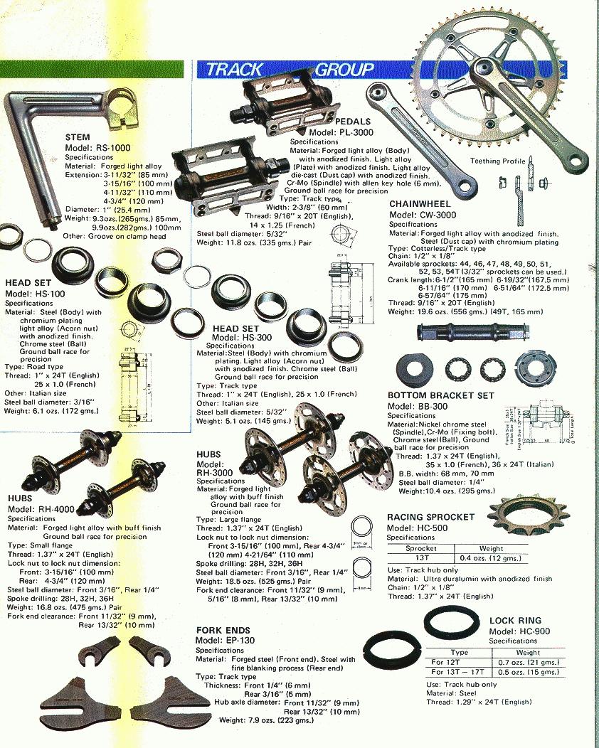

So ich habe gerade nocheinmal nachgesehen.
Laut Suntour Katalog sind erstens die Superbe bis ich glaube 81 produziert worden udn wurden daraufhin von der PRO abgelöst. Die gefällt mir aber nicht. Also Wird es eine Suntour Cyclone Schaltung werden(evt. hab ich ja glück und bekomme noch ein Superbe Umwerfer). Wegen der Kurbel werde ich mich nochmal bei Einsnulleins melden.
Die Hier lagernden Pedale entsprechen genau der Abbildung im Suntourkatalog(bis auf den Schriftzug, der ist nicht Vorhanden). Laut der JEX Ordnung (Suntour und MKS) könnten die dann ja auch Baugleich sein.
Würden die Gruppeninternen Bremsen denn überhaupt passen ? Wegen des Schenkelmaßes von Mittelzugbremsen/Seitenzugbremsen.
LG Luki
Das werden wohl die originalen sein, denn soo häufig waren die eigentlich nicht, wenn ich das richtig sehe; der 'Suntour'-Schriftzug war wahrscheinlich nur aufgedruckt (wie leider auch bei den Schaltungen der Zeit üblich) und könnte sich abgerieben haben. Das Spiel der einen Pedale müßte sich eigentlich nachstellen lassen, wenn sonst nichts weiter kaputt ist; an sich sind das recht hochwertige und präzise gefertigte Pedale, bei denen eine Instandsetzung lohnt, wenn die Achsen noch o.k. sind.

So der Vergleich zwischen meinen vor einiger Zeit Voll-Nos erworbenen Pedale und den Suntour sind bestechend.
Hier das Katalogfoto:
Nun die NOSigen:
Kann mir jemand sagen ab wann man "Lange" Bremsen benötigt?
Diesen SR Vorbau hab ich noch liegen, der ist aber weder schön noch Leicht noch sonst irgendwie ansprechend. ICh hätte gernen einen mit Innengewinde.

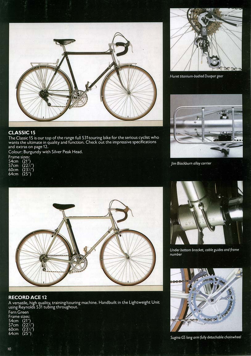

AW: Raleight Rennsportrad ?
Sooo.
Mein Rad scheint das "Classic 15" zu sein.
Die Farbkombination und die Verchromungen sprechen dafür. Ausserdem haben die meisten anderen Modelle kein Suntour Ausfallende.
Somit wissen wir das dort keine Suntour, sondern eine Huret schaltung dran war. Sehr schade, da eine Cyclone gerade auf dem Weg zu mir ist.
Weiterhin hätte ich gern so einen Schicken Frontträger, aber den gibt es im Gegensatz zum Gepäckträger nichtmehr.
LG Lukas
