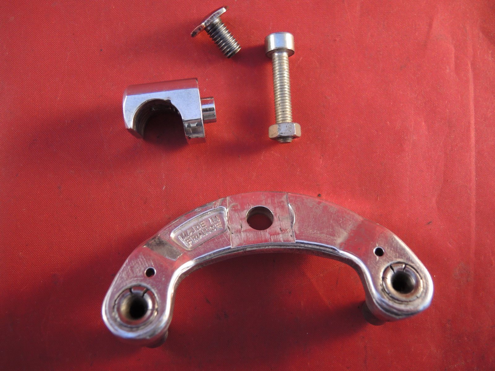

Gibt es da eine korrekte Bezeichnung für Mafac Bremsen für die "vertikale Verschraubung" meines Fahrrads?

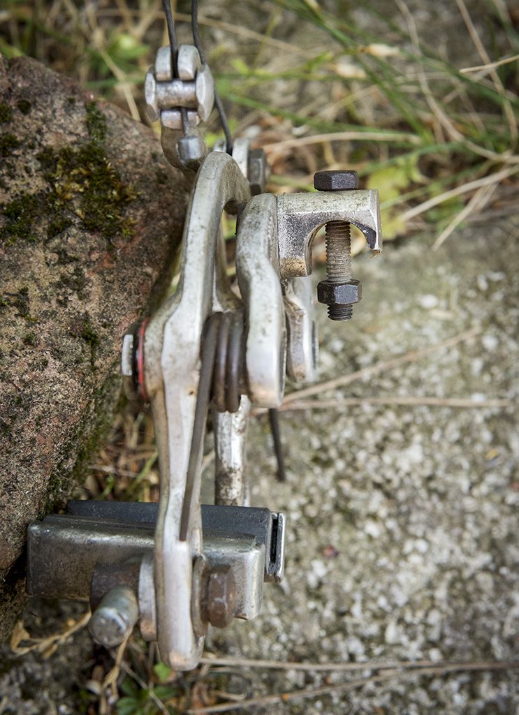

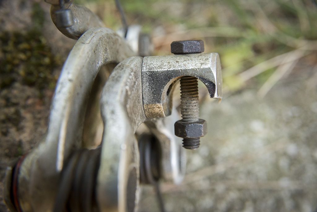

Weiß nicht, wie das heißt. Die Befestigung für die hintere Bremse muss halt so aussehen:
Foto von hier: https://www.ebay.de/itm/CLASSIC-MAF...556852?hash=item59103d8634:g:H80AAOSwi3tbBdM6

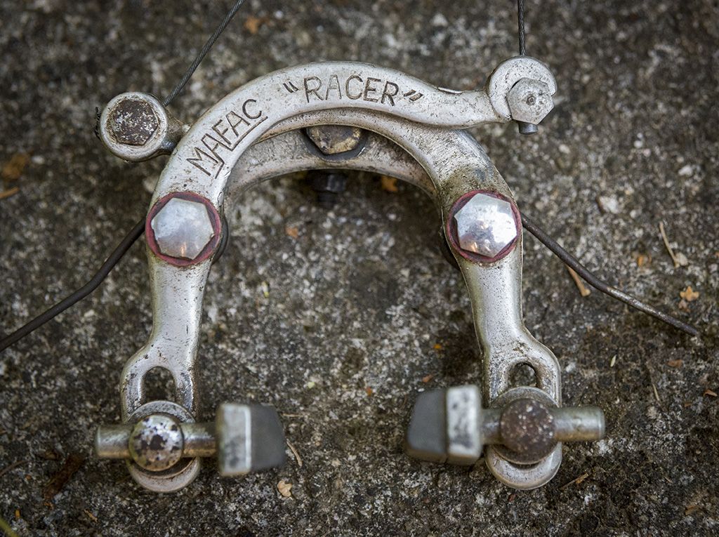

Ich müsste noch ne einzelne Hinterradbremse "Mafac Racer" mit der Aufnahme haben. Die ist aber mit ordentlich Patina versehen und ungeputzt…
Der @Knobi hat mal ne Anleitung gepostet, wie man die alten Dinge mit neuen Buchsen zu richtig guten Bremsen machen kann…

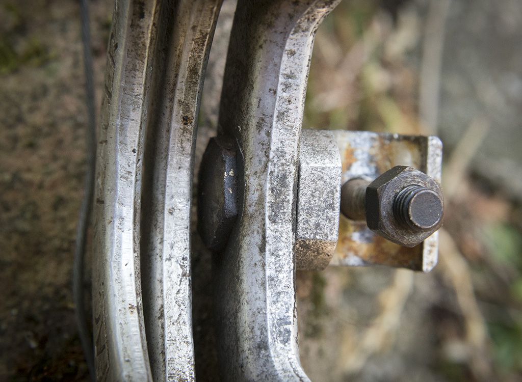

Hallo Leute,
für meinen alten Peugeot-Rahmen suche ich einen Adapter zur Anpassung der vertikalen Befestigung der Hinterrad-Bremse einen Adapter (siehe Bilder). Ziel ist es eine modernere Bremse zu verbauen, da ich mit der Bremsleistung der zum Rahmen passende Bremsen unzufrieden bin.
Leider führte meine Suche im Internet nicht wirklich zum Erfolg.
Vielleicht hat einer von euch Profis noch eine Idee :)
Vielen Dank im Voraus :)

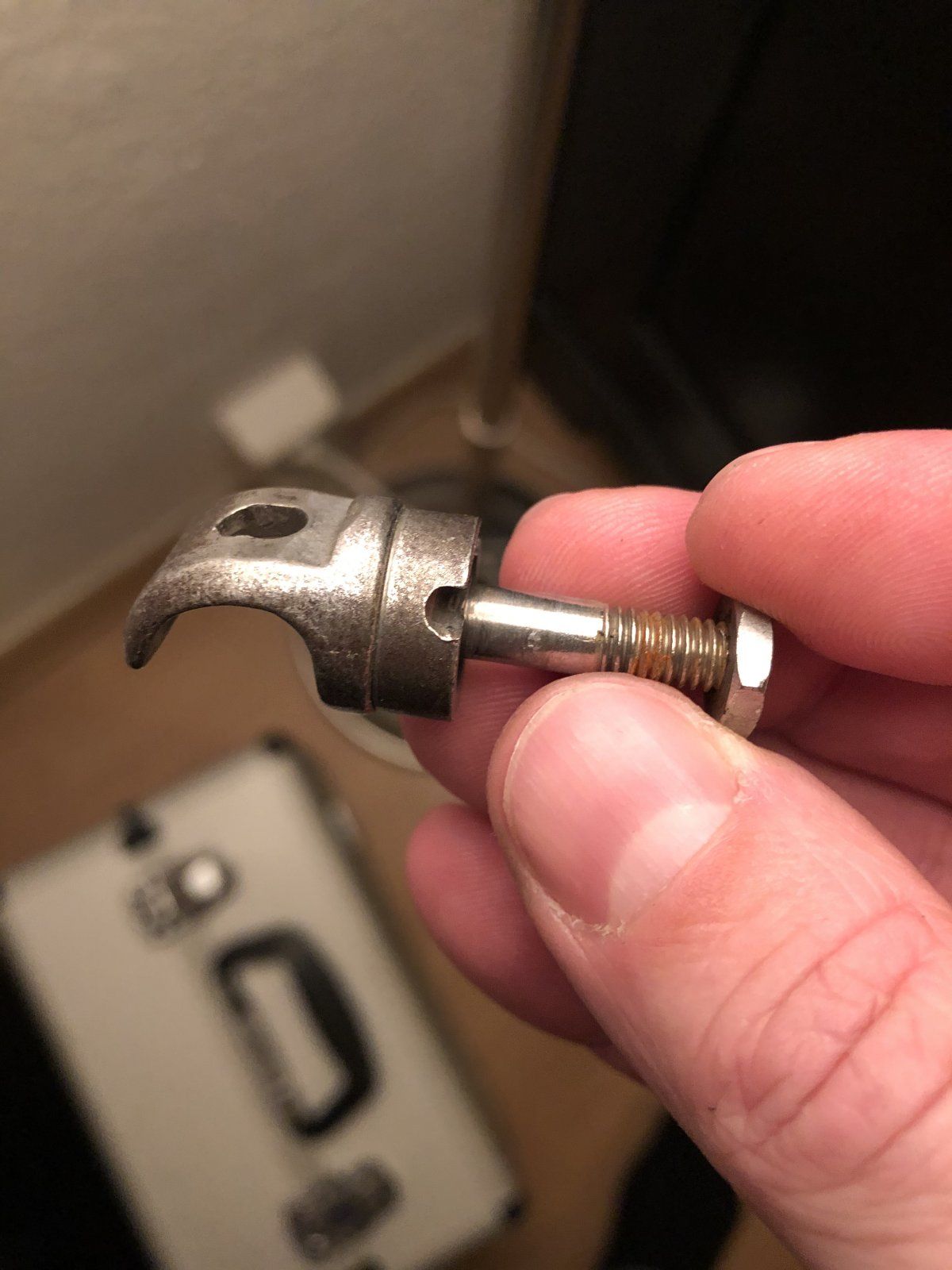

hi ich hab noch so ein Teil hier rumliegen:
