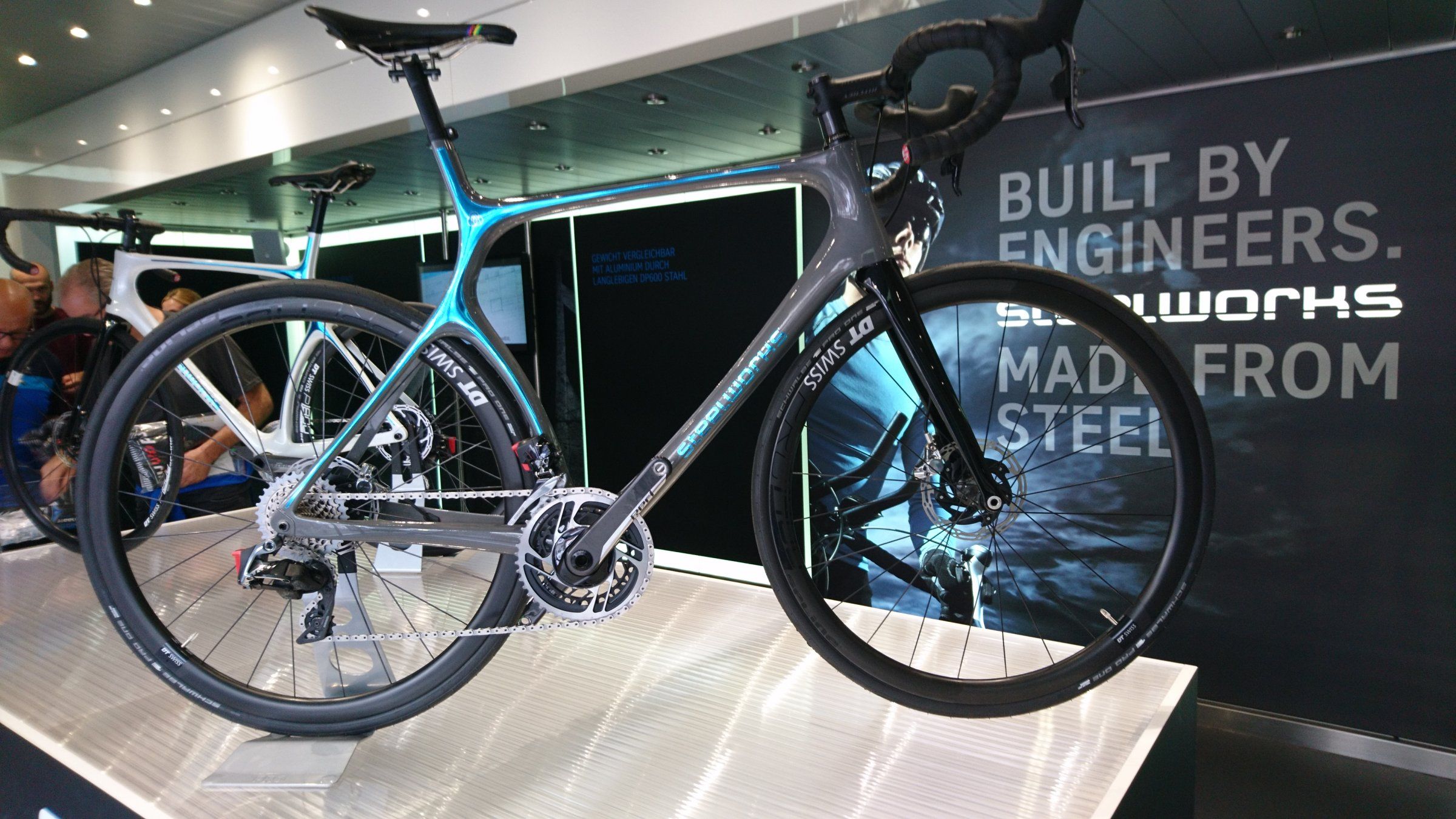

Heute bei Rad am Ring zu sehen.
Rahmen soll bei Verkaufsstart (Ende des Jahres) nicht mehr als 2kg wiegen.
Verkauf nur als kompl. Rad über Eigenvertrieb. Preis ist noch nicht bekannt, bzw. wurde nicht verraten.
Der Bereich um die Sattelstüze herum, macht das Ding ganz schön hässlich in meinen Augen.
Ich finde das Rad auch nicht gerade schön. Und das ganze Konzept kommt mir so vor, dass man das mal macht, um zu zeigen, was sie können und nicht, weil irgendjemand Bedarf nach diesem Produkt hat.
Was genau ist nun der Vorteil des Rahmens? Er ist schwer und nicht reparierbar. Vermutlich auch teuer, weil er irgendwie extravagant ist.
Also mein Alurahmen von der Stange (Emonda ALR 55cm) wiegt 1,3kg. Das ist wohl nicht zu schaffen, aber 1,6 wäre für mich auch noch OK, 2 kg zu viel. Interessant wäre auch noch, ob es verschiedene Größen gibt, oder wegen der teuren Tiefziehform nur eine? Und wie passgenau die Lagersitze, sowie die Sattelstützen-Aufnahe ist?
Der Rahmen soll „unter 2kg“ wiegen. Sowas sagt man, wenn er 1,8 oder 1,9kg wiegt, denke ich.
