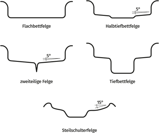

Das Problem tritt bei Fahrrädern üblicherweise nur bei sehr billigen Felgen auf, die ein Tiefbett haben, siehe Anhang. Um den Reifen auch da richtig zu montieren, gibt es dieses schöne Werkzeug, aktuell sogar mit 22% Rabatt:
Dem würde ich aufgrund meiner Erfahrungen mit den Reifen auf meinem aktuellen Crosser widersprechen wollen.
Ein Reifen, der auch Tubeless-Ready ist, lässt sich deutlich schwerer in Position bringen und da braucht es dann Montagepaste oder eben Spüli.
