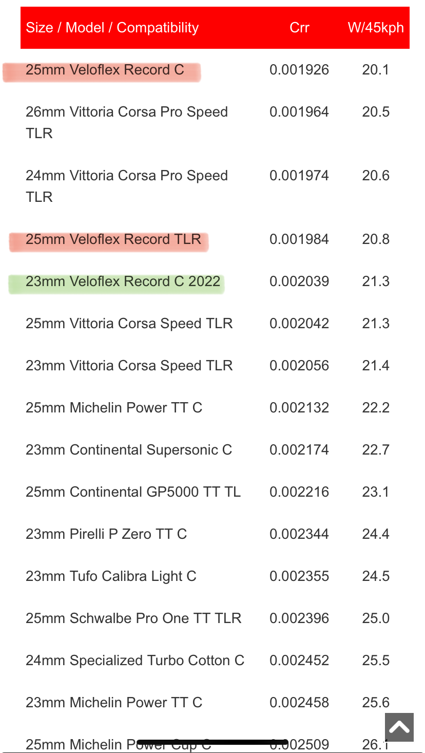

in den Tests ist aktuell noch immer der der Veloflex Record als Clincher der schnellste Reifen
Ich persönlich glaube, die Unterschiede zwischen Veloflex Record, Vittoria Speed oder Conti TT sind in der Realität nicht so unglaublich groß. In meiner Erfahrung ist der Record brutal empfindlich für Cuts. Der alte Corsa Speed war irgendwie immer ein guter Kompromiss fand ich. Michelin soll mal sein Laufflächenbreitenproblem sortieren. Dann kauf ich die vielleicht mal wieder. Hab allerdings noch 1-2 liegen davon. Auch wenn die Tests was anderes sagen... Ich empfinde den Corsa Speed als robuster als den Michelin TT Reifen.
Soweit ich weiß, war das eine Charge des Record, bei dem die Gummimischung etwas anders war. Die war etwas schneller, aber sehr empfindlich. Die aktuelle soll etwas langsamer sein, aber mehr Sicherheit haben.

Der, den es tubeless gibt ist aber nicht der schnellste. Der Schnellste TLR ist der Vittoria pro speed.
der mit der veränderten Gummimischung war der "Record C" also nicht TLR.
https://www.bicyclerollingresistance.com/road-bike-reviews/veloflex-record
NOTE: Veloflex renewed all their tires in Q3 2020 and the Record now makes use of a "natural rubber and silica" compound instead of the "natural rubber exclusive" compound that was used before Q3 2020. The use of silica increases wet grip but it comes at the cost of a 10-15% increase in rolling resistance.
die Version die bei Aerocoach vorne liegt als Record C ist der mit der alten, schnellen Gummimischung die es nicht mehr gibt.
den 25er gab es 2020 noch nicht der kam meines wissens erst letztes jahr
der 23er war bis der 25er raus kam der spitzenreiter laut aero coach
Der TLR Record ist halt trotzdem nicht der schnellste TLR Reifen. Wenn es so sein sollte wie Du sagst, musst Du den C ohne TLR fahren. Aber das ist zumindest meiner Meinung nach ein Reifen, wo man sicherstellen sollte, dass die Strecke wirklich gut und sauber ist.
hab ich doch auch nie behauptet 😅 ich hatte doch nur gesagt, dass sich latex und tubeless nicht viel nimmt und das der clincher aktuell der schnellste ist
