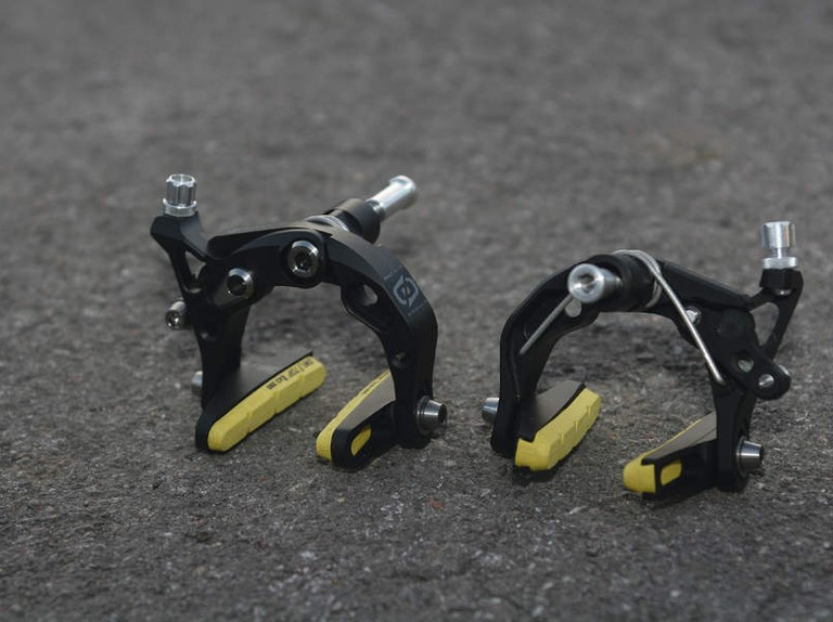

Bei den Bremsen kann man sich ja bezüglich der Federn an diesen Bremsen orientieren:
Ich hatte auch schon überlegt, bei meinen Skeleton-Eingelenkern (allein schon aus Korrosionsschutzgründen) Titanfedern zu verbauen, die originalen sind schon ziemlich angerostet, wußte aber nicht, wie ich die Windung der Originalfeder hinbekommen soll. Aber es geht ja wohl auch ohne, wie man an den Zero Gravity Bremsen sieht. Nur vorne bitte keine Alu-Hülsenmutter verwenden. Die ich mal verwendet hatte, hat dann vier Risse (ziemlich gleichmäßig geviertelt, das gute Stück) in Längsrichtung bekommen, das fiel mir gottseidank beim Putzen auf. Die Bremsbelagshalter bieten auch noch Optimierungspotential. Wenn Du diese so kürzt, dass der Bereich der Belagsfixierungsschraube wegfällt (ich habe welche von Shimano gekürzt, die Beläge gehen trotzdem extrem schwer rein), kommt man da mit leichten Befestigungsschrauben auf etwa 21 Gramm/Paar.
