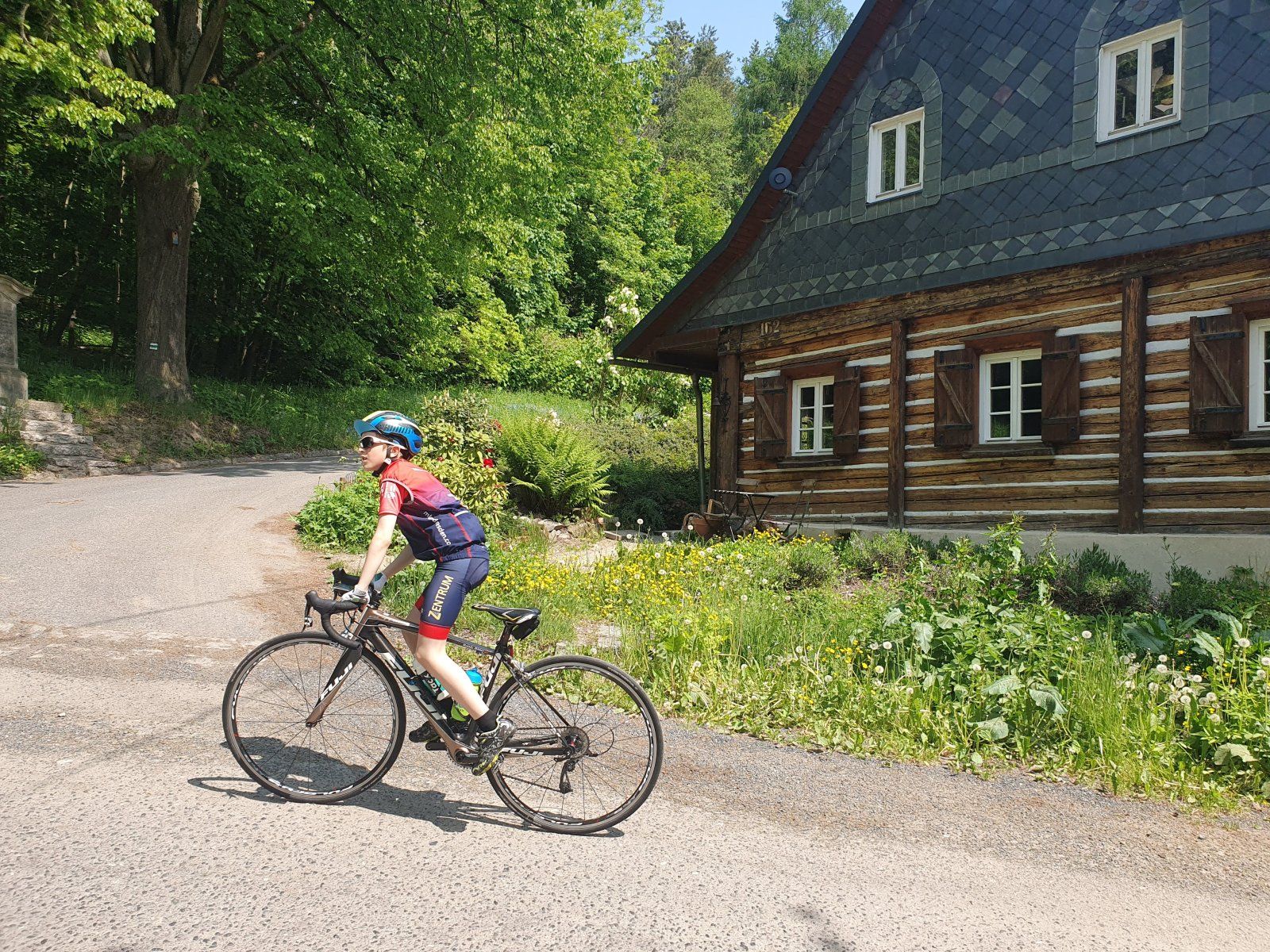

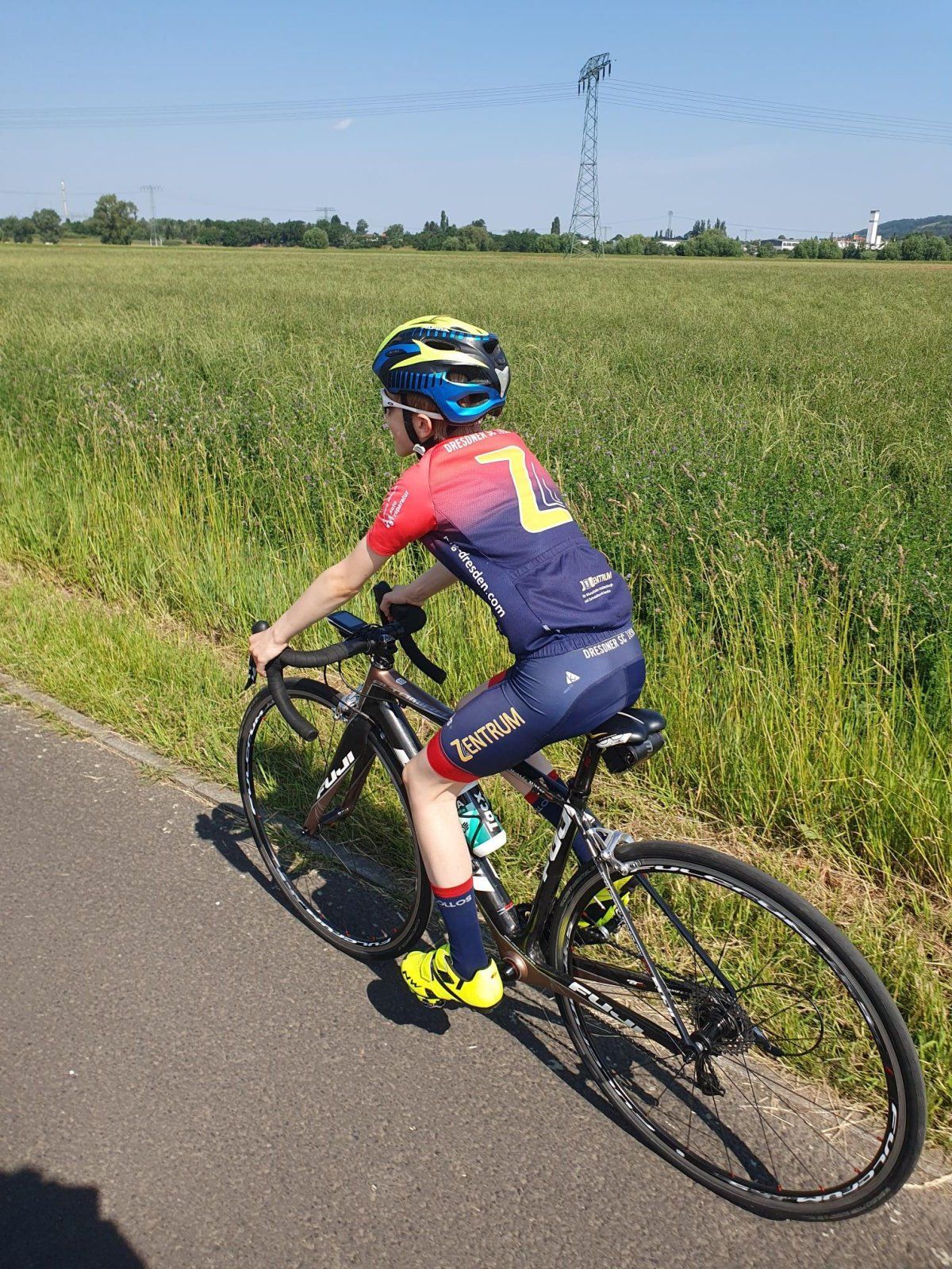

Unser Sohn ist aktuell 11 und ist auch ca. 145cm groß, er fährt schon seit 1,5 Jahren ein Fuji Altamira in Größe XS = 44. Siehe Bilder im Anhang.
