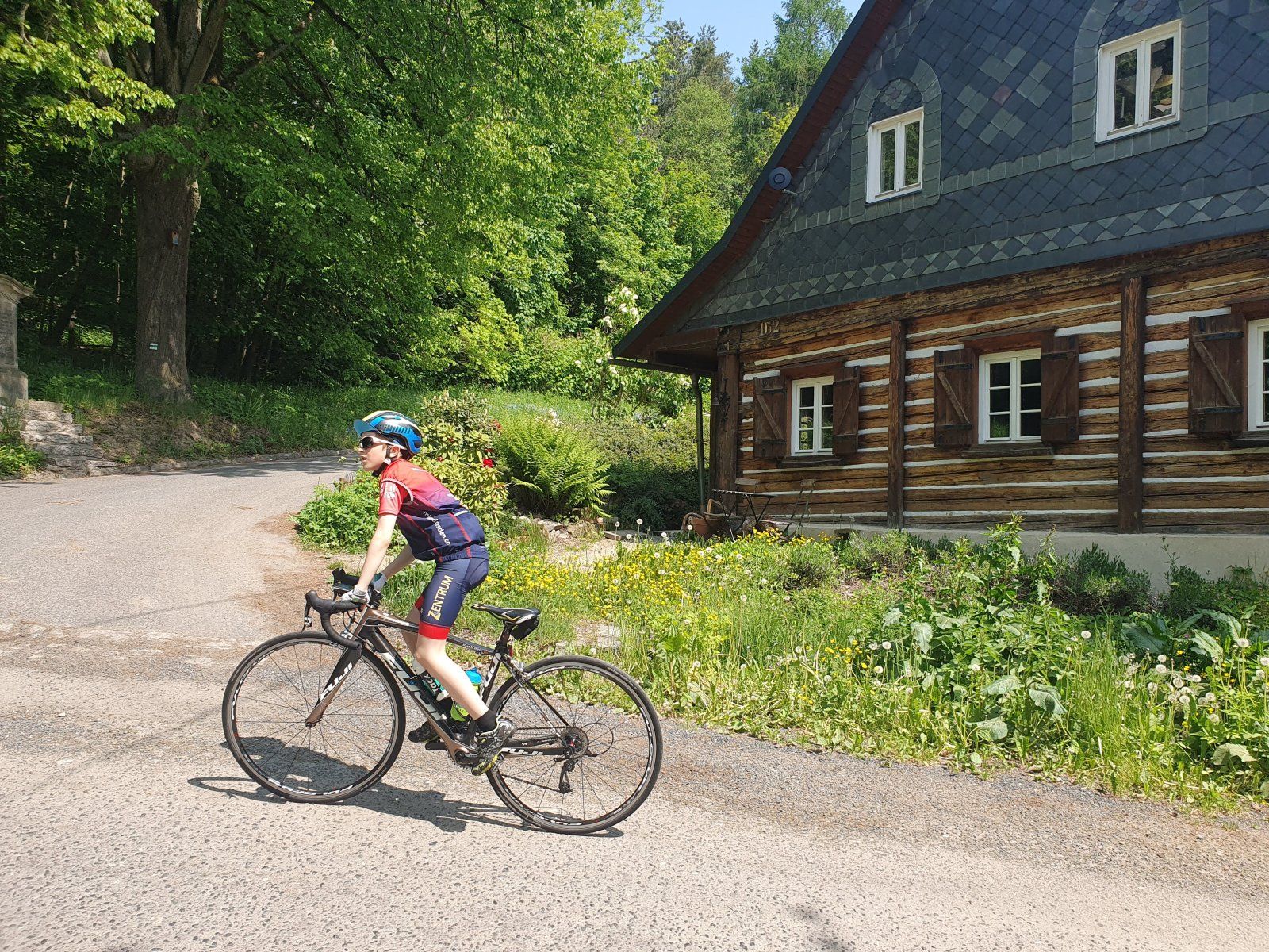

bei 1,40 m solltet ihr nicht mehr mit 24" anfangen. Sehr kleine 28" Räder lassen sich mit kurzem Vorbau und Sattelstütze mit 0 SB auch in eine gute Position bringen. Außerdem hat man dann länger was davon. Es gibt nur wenige gute 26" Räder, die meisten die ich kenne sind einfach nur schwer, was den Spaß auf der Straße einschränkt. Für die Rolle wäre es egal.
Anbei ein Bild von meinem Sohn, er ist aktuell auch um die 1,4 m groß und fährt das Rad schon ne Weile. Es ist ein Fuji Altamira in Größe S (44cm). Zugegeben, so kleine Räder gibt es auch nicht viele, aber hin und wieder kann man bei Kleinanzeigen mal was abgreifen. Ansonsten mal bei Stevens schauen, das San Remo gibt es in sehr klein. Haben aber andere Hersteller durchaus auch im Programm. Hier kann man auch mal reinschauen.
Viel Erfolg
Gruß
René
