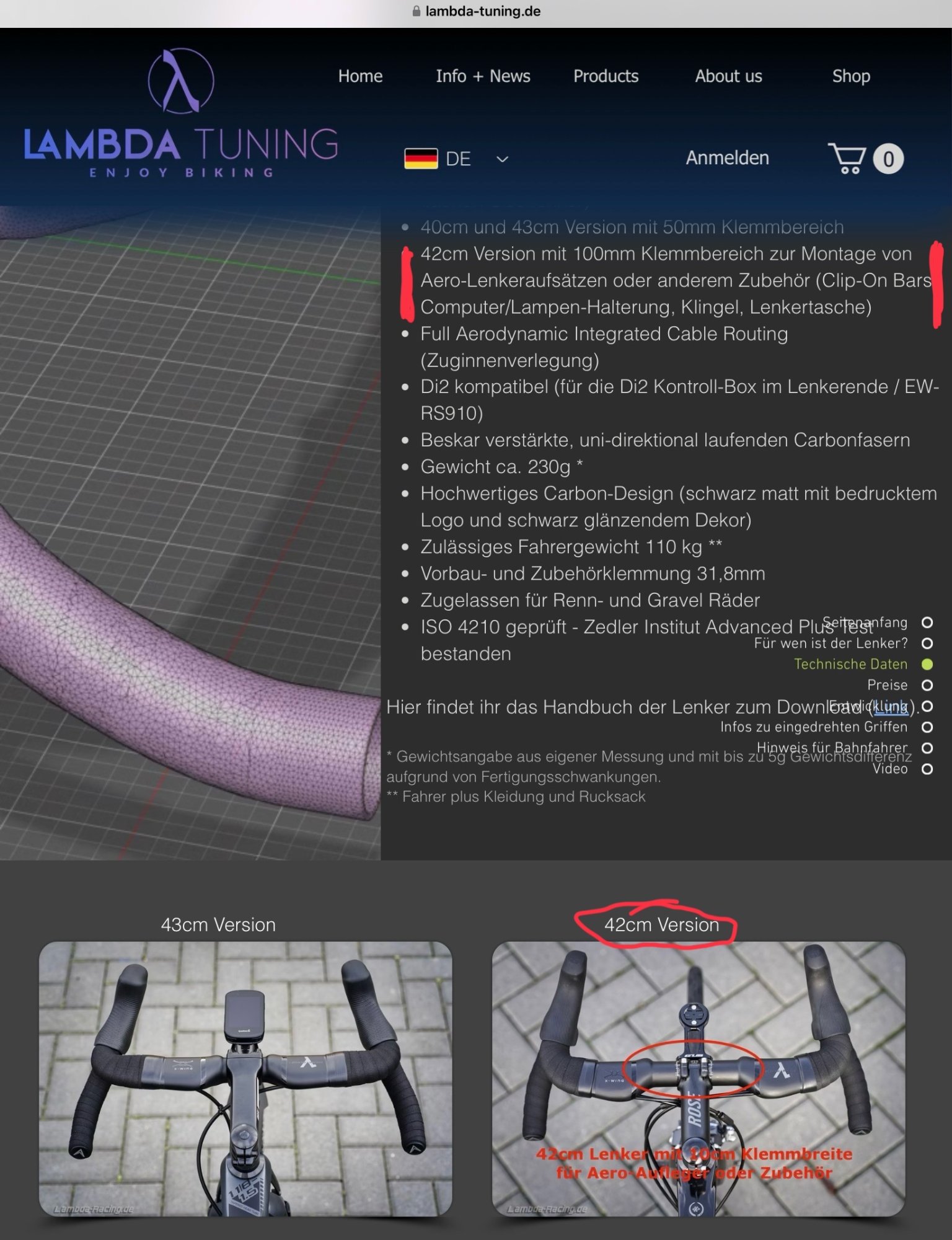

Lenker tauschen gegen Cross-Wing in 42cm + Aeroaufsatz
https://www.lambda-tuning.de/cross-wing-aero-rennrad-lenker

Wie willst du am diesen Lenker einen Aufsatz befestigen? Außerdem bekommt man, wenn der Lenker zu schmal ist, Probleme beim greifen der Hoods, weil sie Armauflagen im Weg sind.
