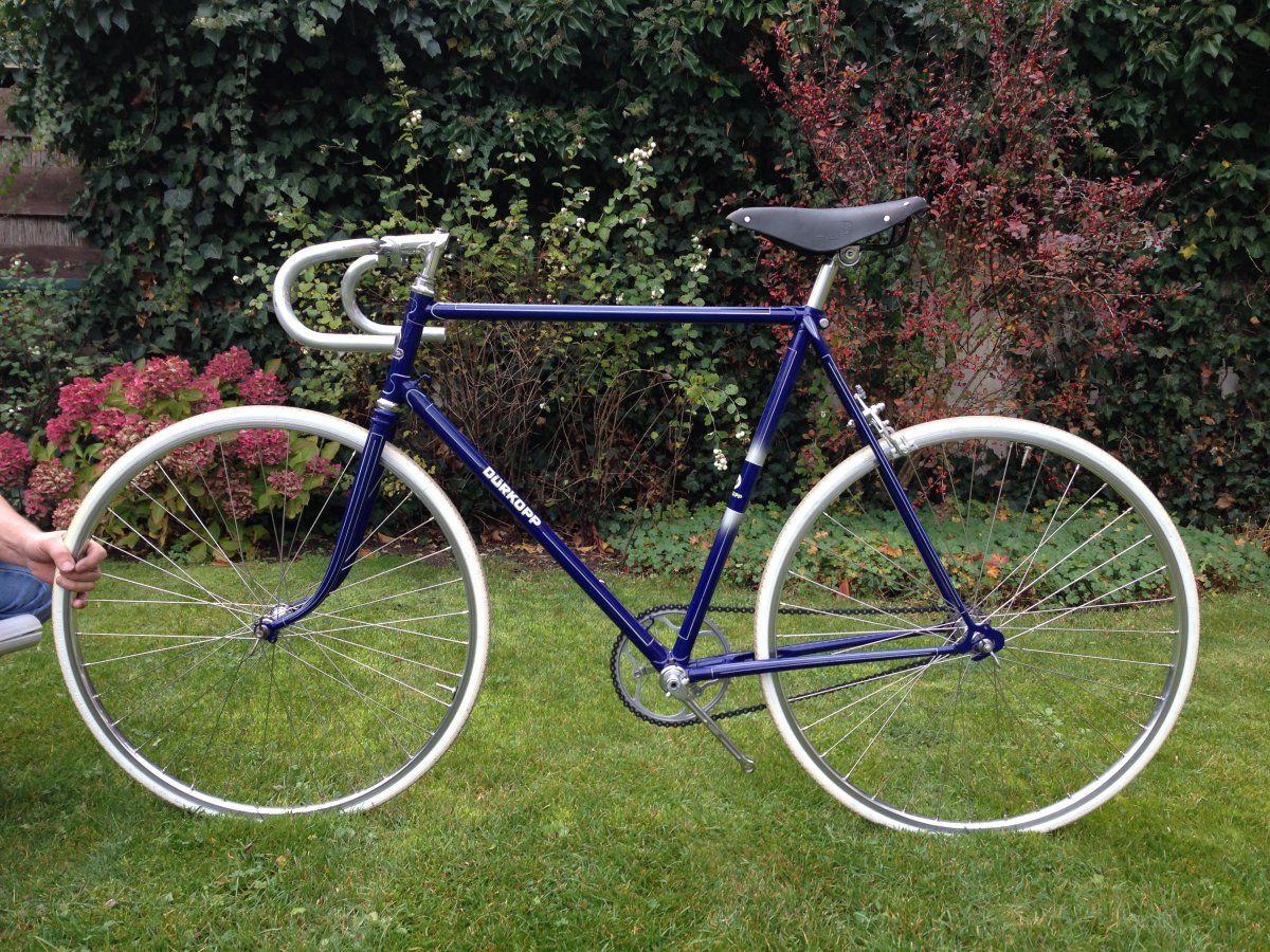

Nun gut, ich habe mir den Faden aufmerksam durchgelesen und erlaube mir ein paar Gedanken zu schreiben.
Um es gleich vorweg zu sagen, grundsätzlich möchte ich mich der Meinung von fuerdieenkel anschließen. Auch ich hege Zweifel, dass es sich hier um einen Rahmen von Dürkopp handelt. Es ist dem Modell 115 zwar sehr ähnlich, aber mehr Abweichungen als Übereinstimmungen lassen mich ins Grübeln geraten.
Auffälligkeiten:

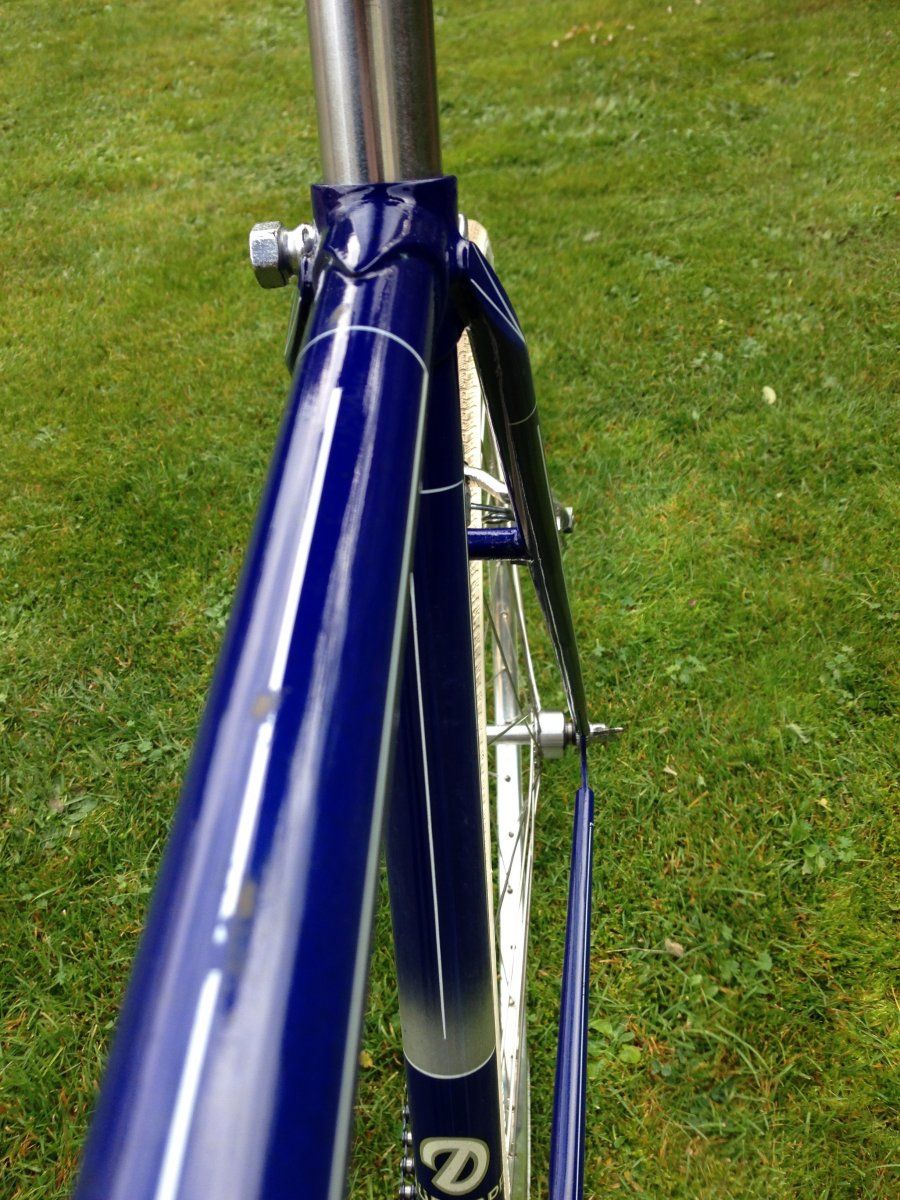

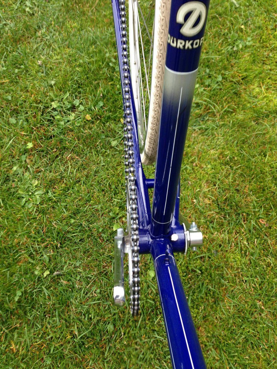

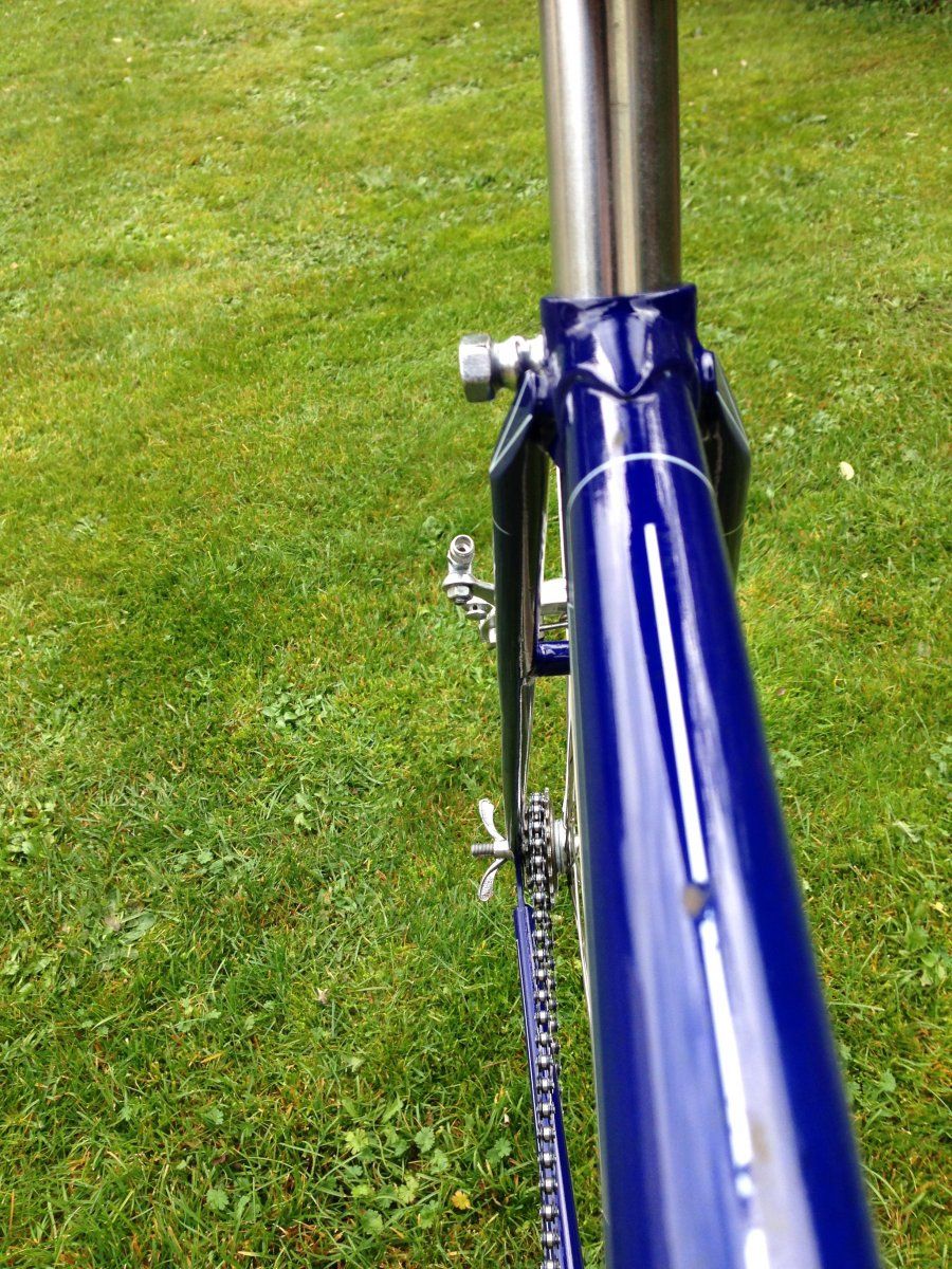

1. Die hinteren Ausfallenden sehen völlig anders aus als bei Dürkopp üblich. Ich kenne für die Diana 115 nur einen Typ, der viel feiner gearbeitet ist
2. Die Sattelstrebenanlegung ist ähnlich, aber im oberen Abschluss grobschlächtiger, üblicherweise ohne Dekor
3. Die Sattelstreben, besonders an den Ausfallenden, sind zu dick
4. Der Bremssteg hinten ist deutlich anders -> siehe Bild von fuerdieenkel
5. Die Muffen haben mittig eine Spitze, bei Dürkopp wäre da eine nach innen gerichtete Rundung
6. Der Gabelsteg ist ähnlich, aber die untere Platte scheint nicht parallel zur oberen zu verlaufen
7. Der Abstand zwischen den beiden Gabelbrücken ist zu groß. Die Gabelbrücken sind üblicherweise verchromt
8. Die Gabelenden sind völlig atypisch, die Gabelrohre elliptisch statt rund
9. Die Bremszugwiderlager am Oberrohr habe ich so noch bei keiner anderen Diana 115 angetroffen. Im Prospekt wird sogar explizit auf Rundösen hingewiesen
10. Die Zierlinien sind viel zu dick und das Weiß ist im Original wärmer. Die Farbverläufe am Unterrohr sind viel zu ausladend
11. Die Rahmennummer ist völlig atypisch
Für die Zeit von 1958 bis 1962 fehlen mir Belege, die die oben genannten Abweichungen und einige mehr als zu Dürkopp passend bestätigen könnten. Insgesamt fällt auf, dass dieses Radl grobschlächtiger in der Ausführung ist.
Außer dem Modell 115 käme nur das Modell 50 in Frage, das aber eine andere Gabel und ein angelötetes Speichenschloss hatte. Außerdem war das Modell 50 nicht in Blau erhältlich.
Inwieweit und ob es in Österreich nach dem Krieg noch Dürkopps gab entzieht sich meiner Kenntnis. Allerdings wäre dann das Steuerkopfschild nicht blau sondern rot. Zumindest waren die Vorkriegsschilder andersfarbig als in Deutschland.
Der Radstand passt mit 110 cm. Bei der Diana sind es zwischen 110 und 114 cm. Der Abstand der Ausfallenden mit 11 cm ist auch o.k. und bis 3-fach im Rahmen des Üblichen.
Abschließend möchte ich anmerken, dass es ein schönes Radl ist, ob nun echt oder nicht. Die Ausstattung ist zeittypisch und durchaus passend.
Es wäre schön, wenn es vllt. Archivmaterial aus der fehlenden Zeit gäbe. Meines Wissens hat sich die Modellpalette in dieser Zeit aber nicht mehr grundlegend verändert.

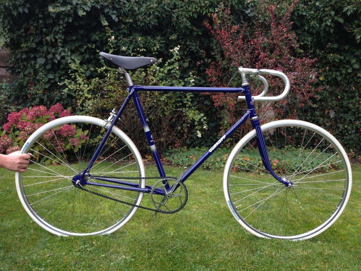

Vielen Dank für die Ausführungen.
Vielleicht handelt es sich um einen vor 1945 gebauten Rahmen, der Anfang der fünfziger Jahre neu lackiert wurde. Es gab nach 1945 offensichtlich einen größeren Bedarf an Rädern, aber die Produktionsstätten wurden erst wieder aufgebaut.

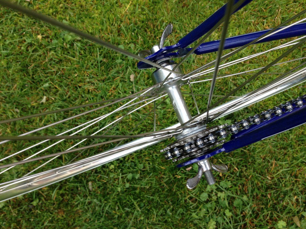

Es sieht so aus, daß der Hinterbau verändert wurde. Beim Reinigen und Wachsen wurde das sichtbar. Es scheint, daß Strebenstücke neu angesetzt wurden.
Vielleicht ist der Hinterbau verlängert worden, oder es wurden die Ausfallenden gewechselt.
Wie auch immer, dies ist der Stand der Dinge.
Weinmann Bremshebel und eine Weinmann 500 Bremse sind im Zulauf. Ebenso eine längere Sattelstütze.
Frage: gab es diese Stronglight Kurbel nur für Pedale mit französischem Gewinde?
Damit das Rad wieder auf eigenen Beinen stehen kann, habe ich einen Laufradsatz mit Renak Naben angesteckt. Man sieht sehr gut, wie eng es hinten zugeht. Die hintere Nabe ist eine sehr solide gebaute Renak Sportnabe mit rund 110 mm Breite.
Beim Restaurieren des Rades sind zwei Fragen aufgetaucht (die Laufräder wurden demontiert, weil die Speichen zu stark korrodiert waren. Die Naben und Felgen strahlem in neuen Glanz).
Soll das Rad über einen oder mehrere Gänge angetrieben werden und welchen Durchmesser sollen die Felgen haben?
Ich tendiere zu einem Gang mit natürlich einer klassischen Nabe.
Wenn die Auswahl an klassischen Rennradreifen in der Größe 23 oder 25-630 nicht so klein wäre, wäre die Entscheidung für diese Größe bereits gefallen.
Über Kommentare würde ich mich freuen.
Beste Grüße

Richtig schön, ich mag ja die Farbe. Reifen Fahre ich die Tufu`s
http://www.bike-palast.com/Rennrad/...en/Tufo-Diamond-D28-Schlauchreifen-Cross.html
auf vielen meiner Räder. Eine Schaltung würde ich schon ran bauen, F&S Kettenschaltung, deutsches Rad, deutsche Schaltung welche es schon lange vor dem Krieg gab. Ich hätte da eine abzugeben, bei Bedarf melden.
MfG Jens

[QUOTE="Ash25, post: 3622360, member: 61199"[...]Vielleicht handelt es sich um einen vor 1945 gebauten Rahmen, der Anfang der fünfziger Jahre neu lackiert wurde. [...][/QUOTE]
Das ist ein interessanter Ansatz. Bei den Diana 115 vor dem 2. WK wurde das alte dreieckige Steuerkopfschild verwendet. Das Schild ist deutlich kleiner als das nach 1945. Kannst Du mal schauen, ob da noch Bohrungen sind, möglicherweise auch nachträglich verschlossen?
Die Muffen mit den mittigen Spitzen gab es in den 30ern. Allerdings hatten dann die Muffen um das Steuerrohr herum einen Steg . Die Muffen mit den "Ohren, wie bei einem Ohrensessel" wurden auch verbaut.
In den 30ern waren die Gabelscheiden zum Teil elliptisch, wobei die Ausfallenden bei Deinem Radl nicht wie bei Dürkopp üblich aussehen.
Ob es ein "Übergangstyp" ist, der mit dem gebaut wurde, was vorhanden war? Es bleibt spannend.
