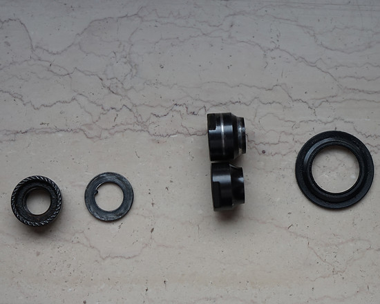

Im Bild ist der originale, verschlissene Konus FH-RE007 zu sehen, darunter der neue, 1,6mm kürzere RH-PI107.

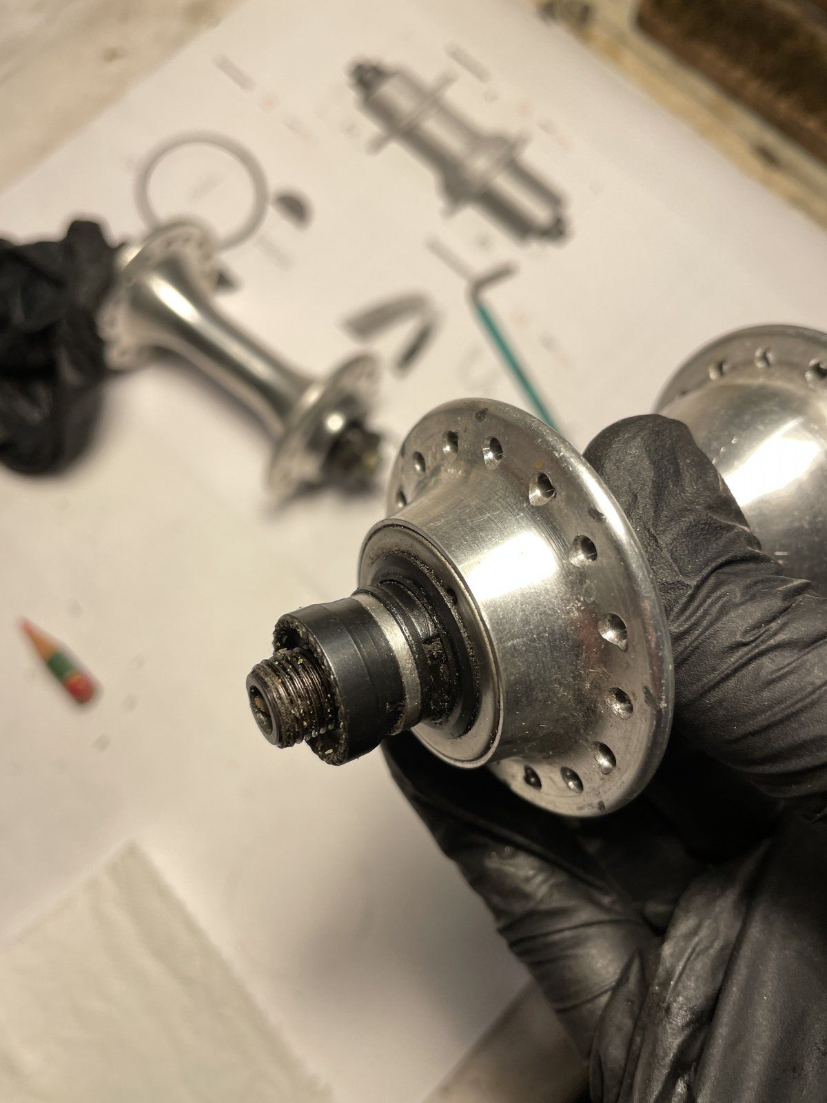

Leute nicht zu glauben ich bekomme die Konter Mutter nicht auf! Bin ich zu blöd? Ist eine günstige Stratos Nabe sollte aber meines Wissens baugleich sein. Hab schon ziemlich kraft rein gelassen aber jetzt wirds mir zu grob und hab Angst das was kaputt geht. Habt Ihr Tips? Dank Euch!
Anbei ein Bild:
Da geht nix kaputt. Zwei Konusschlüssel, die passen, und dann die äußere Mutter im Gegenuhrzeigersinn
runterdrehen. Der Achsstummel sieht mal nicht angegammelt=rostig aus. So habe ich alle Naben bisher aufbekommen.
Danke Dir würd ich ja auch sagen aber ich hab echt krass kraft angewendet und es ging nichts! hmmm wenn ich mit meinem schlagschrauber rann käme aber das geht ja nicht ; ) sonst noch tricks?
ach wenn ich die auf bekomme dann kann ich die achse ziehen oder muss der freilauf runter? vor dem hab ich echt etwas respekt das ich ihn wieder zusammen bekomme. dort hab ich die mutter easy runter bekommen und die scheibe + sicherungs scheibe.
Gut dann trau ich mich noch mal ran! Ja meine Schlüssel könnten besser sein sind aber zumindest lang. ca. 18cm.
