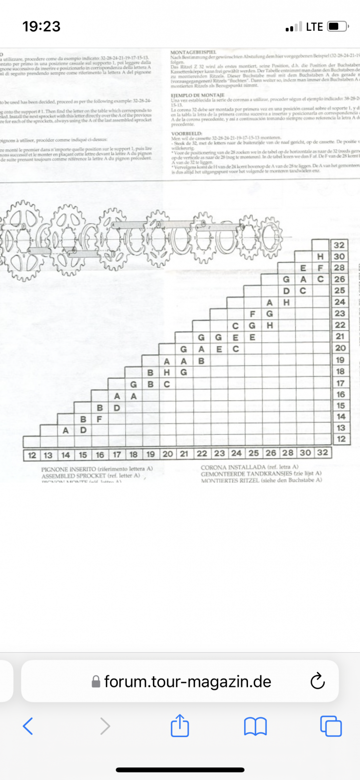

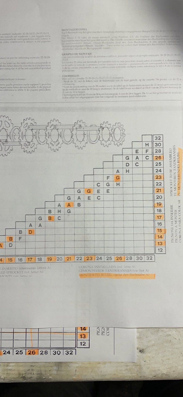

Leute jetzt bau ich meine Stratos Nabe gerade wieder ein und stell fest ich hab 0 Plan wie man die Ritzel richtig auflegt sie haben Buchstaben und ich habe eine Campa Tabelle gefunden kann sie aber nicht mal lesen hahaah. Kennst sich jemand aus?
Habe folgende Abfolge: 13 - 14 - 15 - 17 - 19 - 21 - 23 - 26

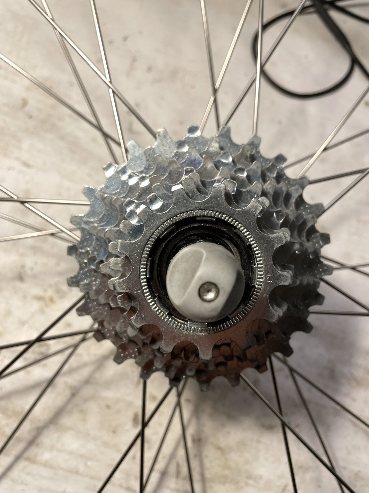

geschafft glaube ich zumindest. richtig?
