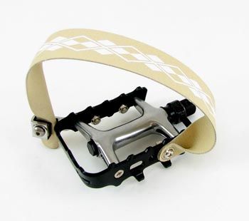

Ich neige dazu ein Rad ohne Klickpedale nicht für voll zu nehmen bzw. dessen Besitzer.
Och nö..das finde ich nicht.
Wie wär's hiermit -kann man gut mit Straßenschuhen fahren.
Bietet zwar nicht so viel Halt wie Klickpedale, aber besser als nichts.
Zitat von: http://fahrradzukunft.de/5/powergrips/
"Das muss doch auch anders gehen …
An dem Rad eines Schweizer Reiseradler, den ich in der Westtürkei traf, entdeckte ich erstmals die "Powergrips" in Aktion. Seit über 15 Jahren wird dieses Pedalsystem von "Mountains Racing Products" (MRP) aus Colorado, USA hergestellt. Die Grundidee ist, einen einzigen Riemen – von oben betrachtet – diagonal zur Pedalspindel zu befestigen (vgl. Bild 1) und damit sowohl Haken als auch Pedalriemchen zu ersetzen. Einmal eingestellt reicht es, die Ferse nach innen zu drehen um den Fuß zu fixieren."
