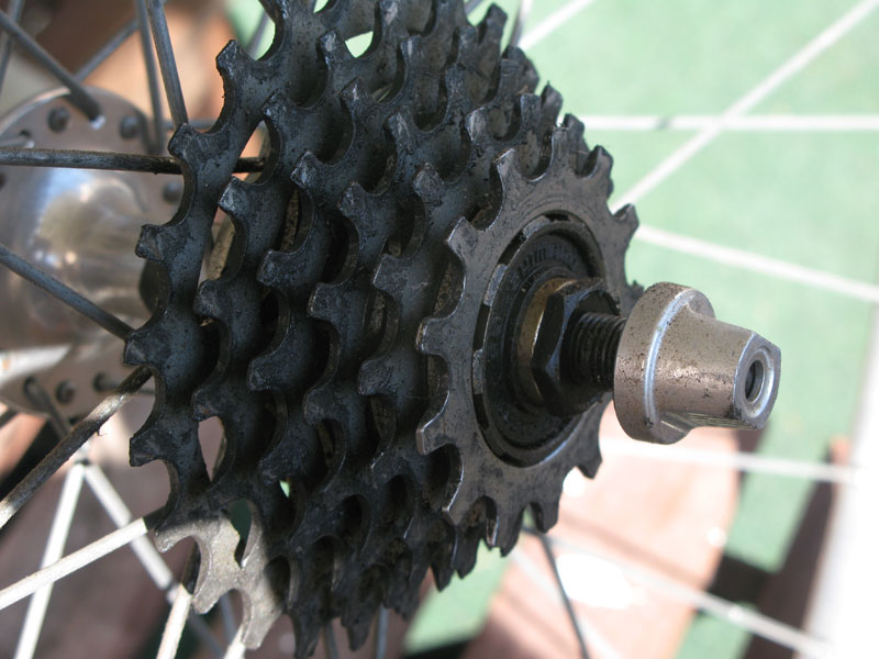

Kann mir jmd sagen wie ich so ein ritzel runter bekomme? Ich möchte nur die Kassette abnehmen, den Freilaufkörper drauflassen.
Ist aus einem 84er Raleigh Corsa.
ich danke euch!!!
AW: Ritzel abziehen...
Das sieht mir nach Uniglide aus. Du brauchst 2 Kettenpeitschen. Mit der einen ein mittleres Ritzel gegen die Freilaufrichtung festhalten; mit der anderen das kleinste gegen die Trittrichtung lösen.
Je nachdem wie da im größten Gang gekeult worden ist, kann das manchmal sehr mühsam abgehen; dann ist es hilfreich die Peitschen so anzusetzen dass man beide gleichzeitig mit beiden Händen umfassen kann. Wenn man im größten Gang nicht keult, gehen sie eigentlich ganz manierlich herunter.
Nur das kleinste Ritzel ist geschraubt; die übrigen sind aufgesteckt und lösen sich ganz leicht.
