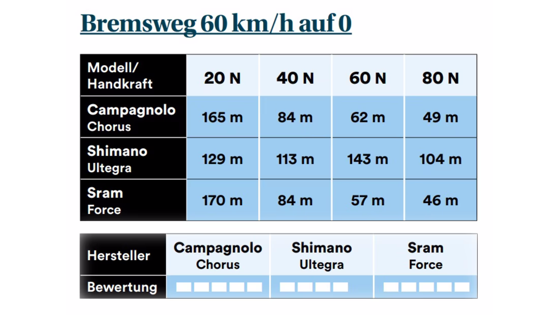

Zur Leistungsfähigkeit der verschiedenen Bremssysteme siehe Anhang: wer mit SRAM und Campa schon steht, rauscht mit Shimano mit 40 - 50 km/ in die Botanik. Gefunden auf: https://www.bike-x.de/rennrad/parts/scheibenbremsentest/
