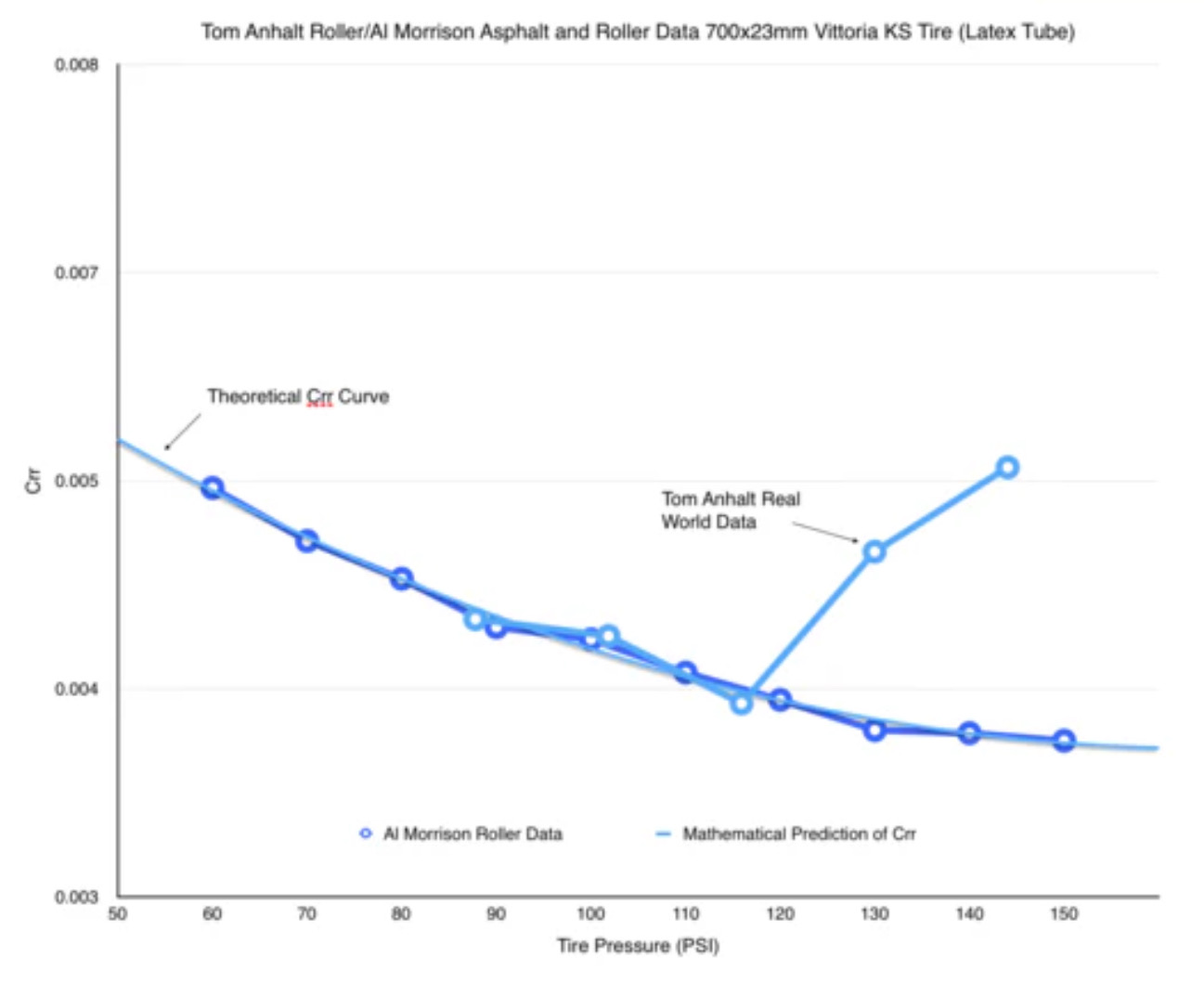

Bei niedrigem Luftdrunkt werden die Abstände logischerweise größer, da die Reifenkonstruktion mit hohem Druck irrelevanter wird.
Es gibt zwei entgegengesetzte Wirkungen:
  • auf ideal glatter Oberfläche sinkt der Rollwiderstand bei höherem Druck immer weiter.
  • auf immer unebenerer Oberfläche wird bei hohem Druck das Rad immer mehr zum "springen" und Unruhe, der sich als höheren Rollwiderstand beschreiben lässt.
Man muss also den optimalen Druck-Punkt finden. Da aber der von sehr vielen Größen abhängig ist -z.B. Rauhigkeit, Gewicht, Geschwindigkeit, Reifenbreite, Reifenaufbau....- ist der effektive minimale Rollwiderstand ständig anders und muss den besten Druck-Kompromiss immer wieder finden.

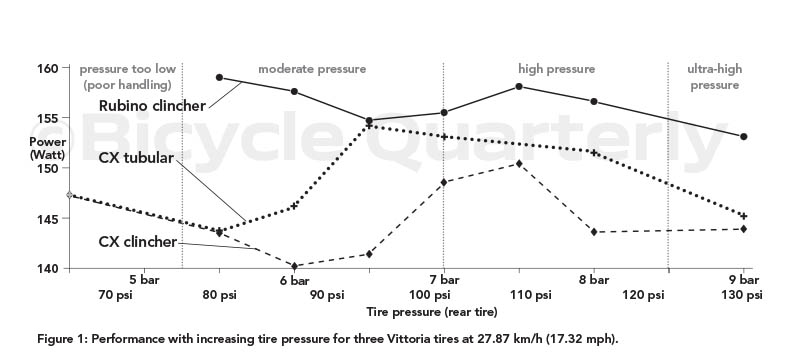

Die erste Graphik unterschlägt aber, dass es ein Optimum gibt. Jenseits dessen steigt der Rollwiderstand wieder an. Die Schwierigkeit dabei ist selbstverständlich, dass auf jeder Fahrt es viele dieser Optima gibt.
Dieses von @messi und @dopero angesprochene Verhalten sollte bei derartigen Diskussionen stets erwähnt werden.
Wobei "Ultrahigh" von BRR sowieso nahe am zulässigen Höchstdruck des Reifens ist. Wer da (heutzutage) noch drüber hinaus geht, war vermutlich 20 Jahre im Rennrad-Winterschlaf ;)
