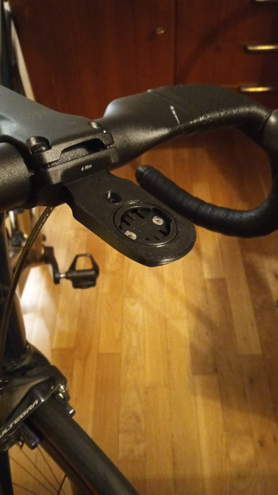

Hallo, gibt es zu dem Rose Garmin Mount eine leichtere und schönere Alternative. finde ihn etwas klobig. Mein Kumpel kann es mit dem 3d drucker leider auch nicht.
Link zum Originalhalter.
Vielleicht hat ja jemand schon einen anderen gefunden.
Danke 🙏🏻

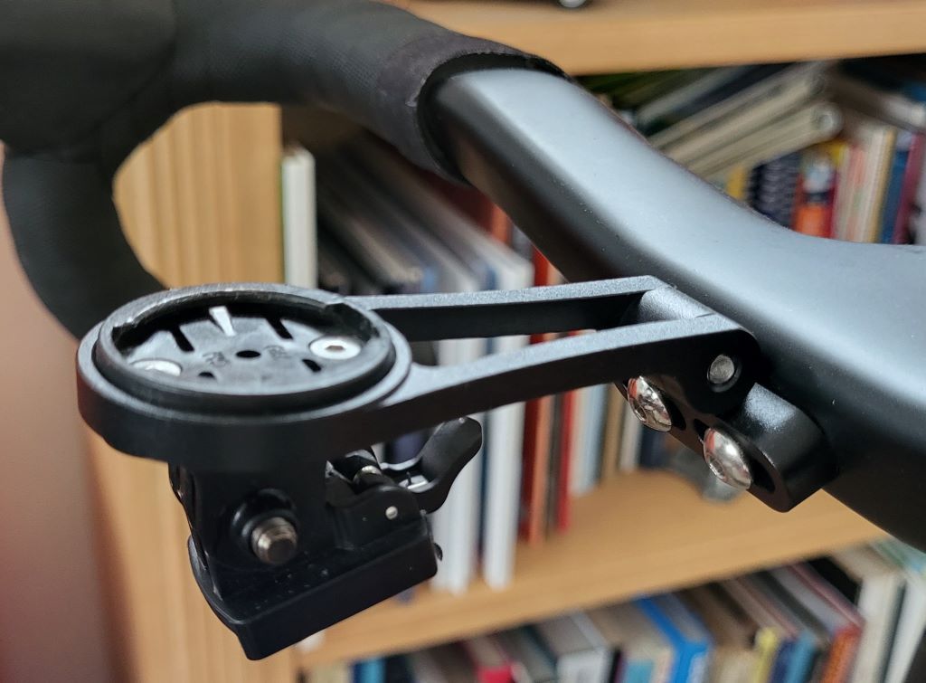

Ich habe mir diesen von Amazon gekauft und am Reveal Six Aero Lenker befestigt. Seit ich das Rad im Herbst (Ende der Saison) bekommen habe, habe ich ca. 1000 km gefahren und nichts wackelt. Absolut stabil. Ich meine, dass ich kürzere Schrauben (Flaschenhalter) zum Anschrauben an den Lenker verwendet habe. Hält einen Garmin 1040 und eine Lampe von 120g, also zusammen 260g. Bin sehr zufrieden.
Ich nutze am Rennrad diesen: https://www.f3cycling.com/products/formmount
und am Gravelrad, den von Alexander108 verlinkten von Amazon (oder baugleich). Funktionieren einwandfrei und sich ausreichend stabil selbst mit Lupine drunter. Stylischer ist definitiv der formmount, aber der kostet auch mehr.
Der von Dir genannte sieht extrem cool aus, wird aber nicht am Rose Aerolenker funktionieren, da der Winkel nicht eingestellt werden kann.

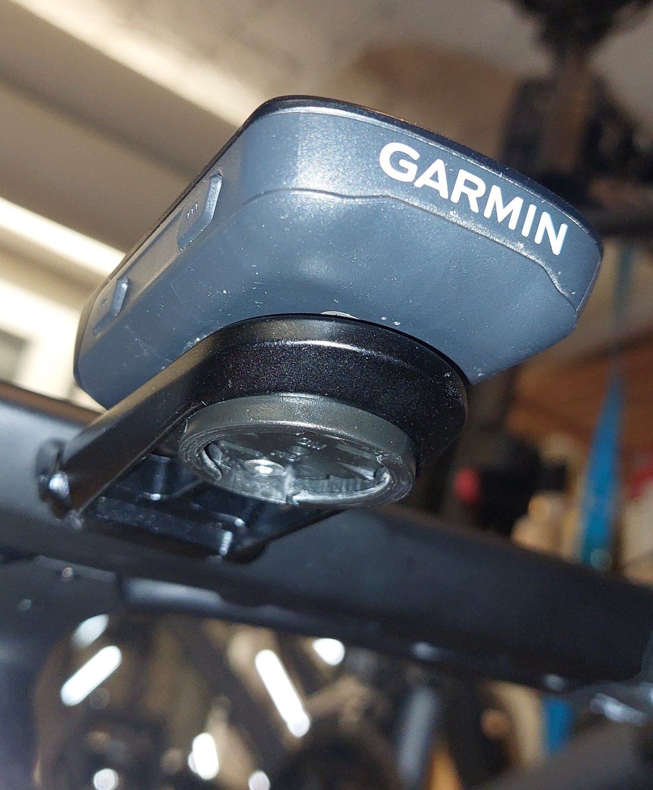

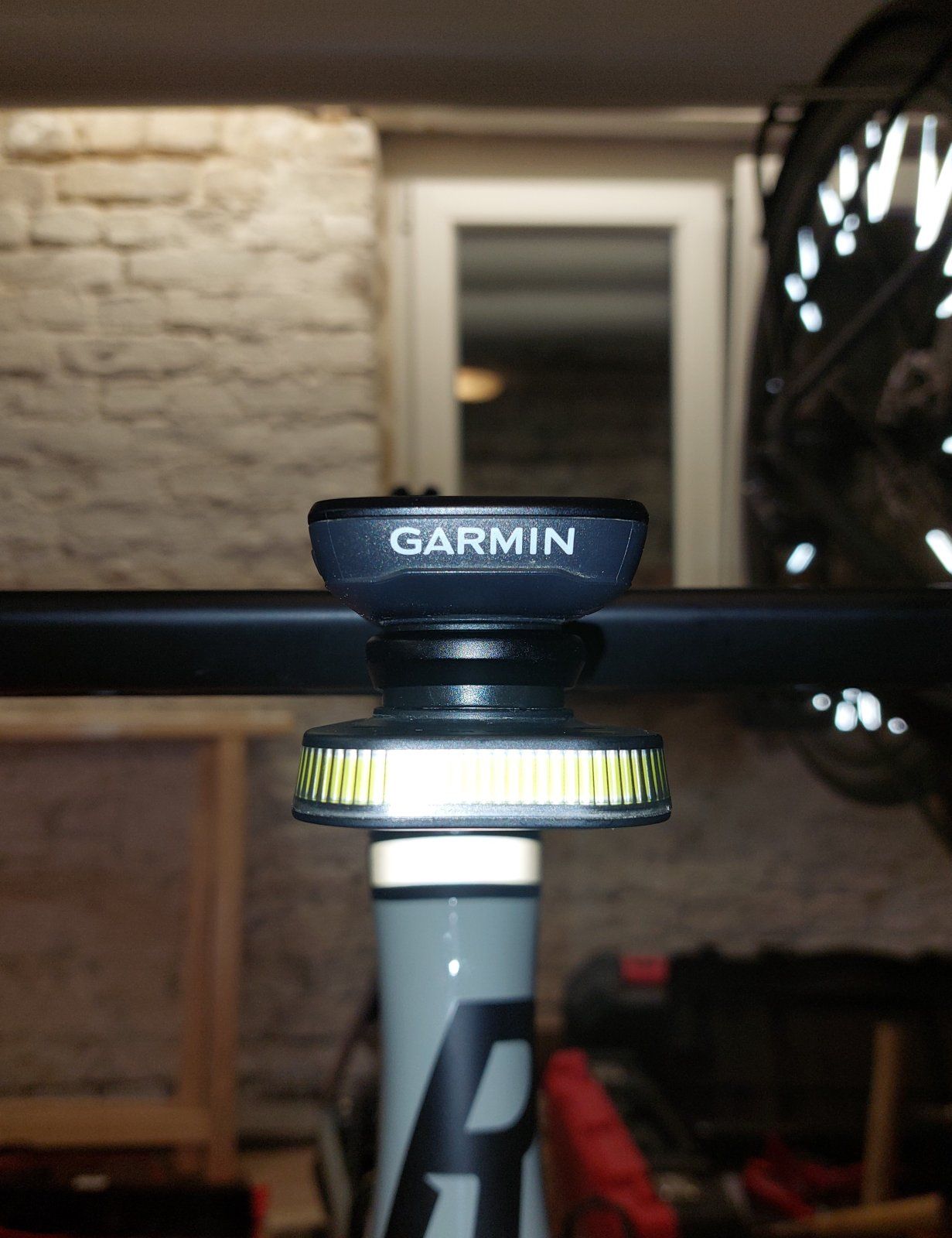

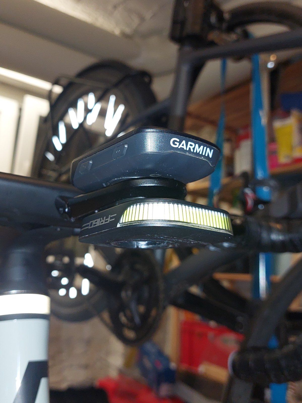

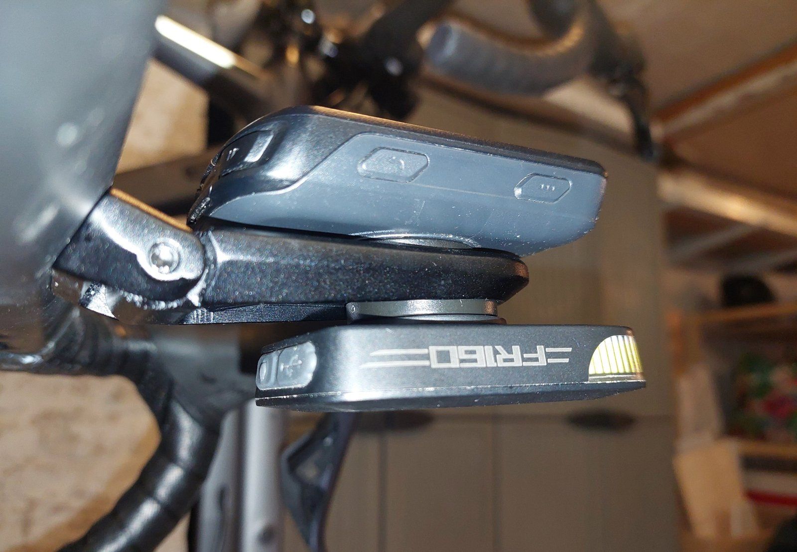

Hi,
Kann mir jemand sagen, ob ich auf der Unterseite des Rose-Mounts auch eine Garmin-Aufnahme montieren kann? Meiner ist aktuell noch im Zulauf.
Hab das Raveman FR160 als Licht und würde das gerne an der Unterseite montieren.
LG
funktioniert mit dem vom Commuterbike geklauten Garmineinsatz der Dymoece Vorbauhalterung.
So passt mein Ravemen FR160 unter den Garmin.
Siehe Bilder.
BG

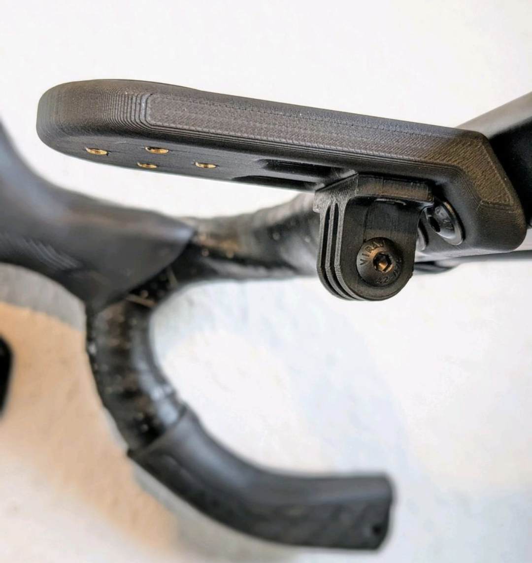

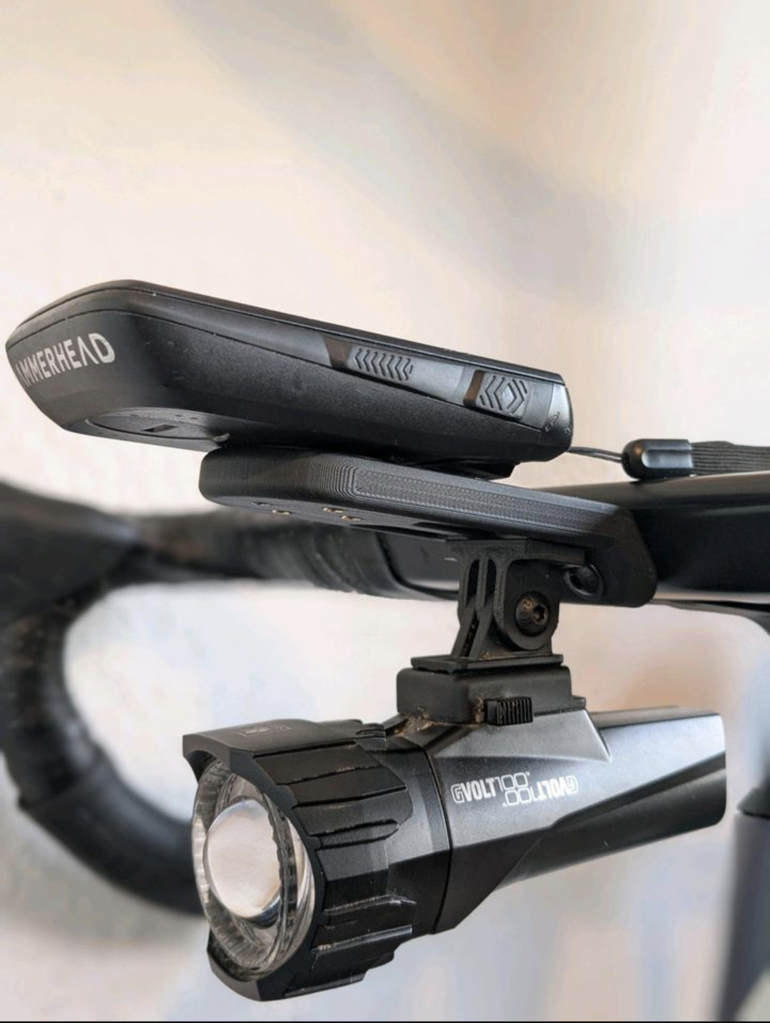

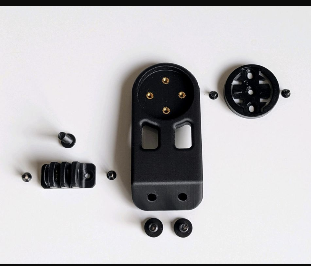

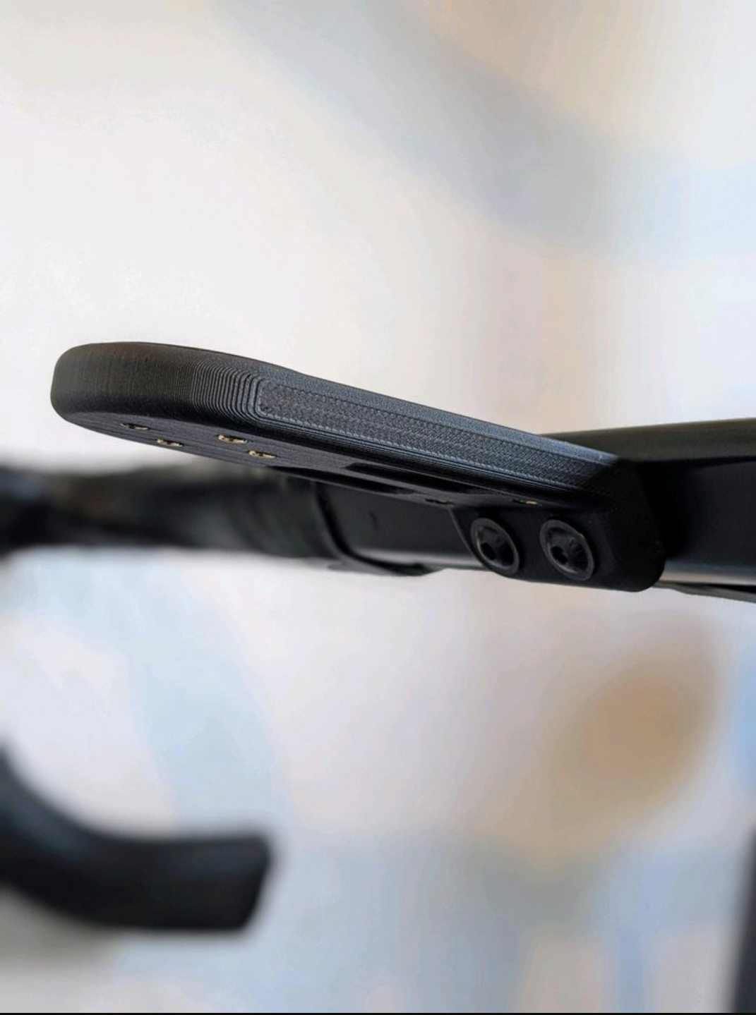

Mein Design. Funktioniert sowohl mit Garmin als auch Wahoo. Benutze den Halter selbst mit einem Hammerhead mit entsprechendem Adapter und einer Cateye Gvolt 100 Lampe.
Alle Teile sind gedruckt. Mit Ausnahme der Schrauben, Gewindeeinsätze und dem Insert ;)
Ich habe zwei verschiedene Filamente eingesetzt. Der Halter besteht aus einem sehr steifen, carbonverstärkten Material, das wenig flext. Der GoPro-Adapter ist aus PETG.
Bei Interesse -> PN.
