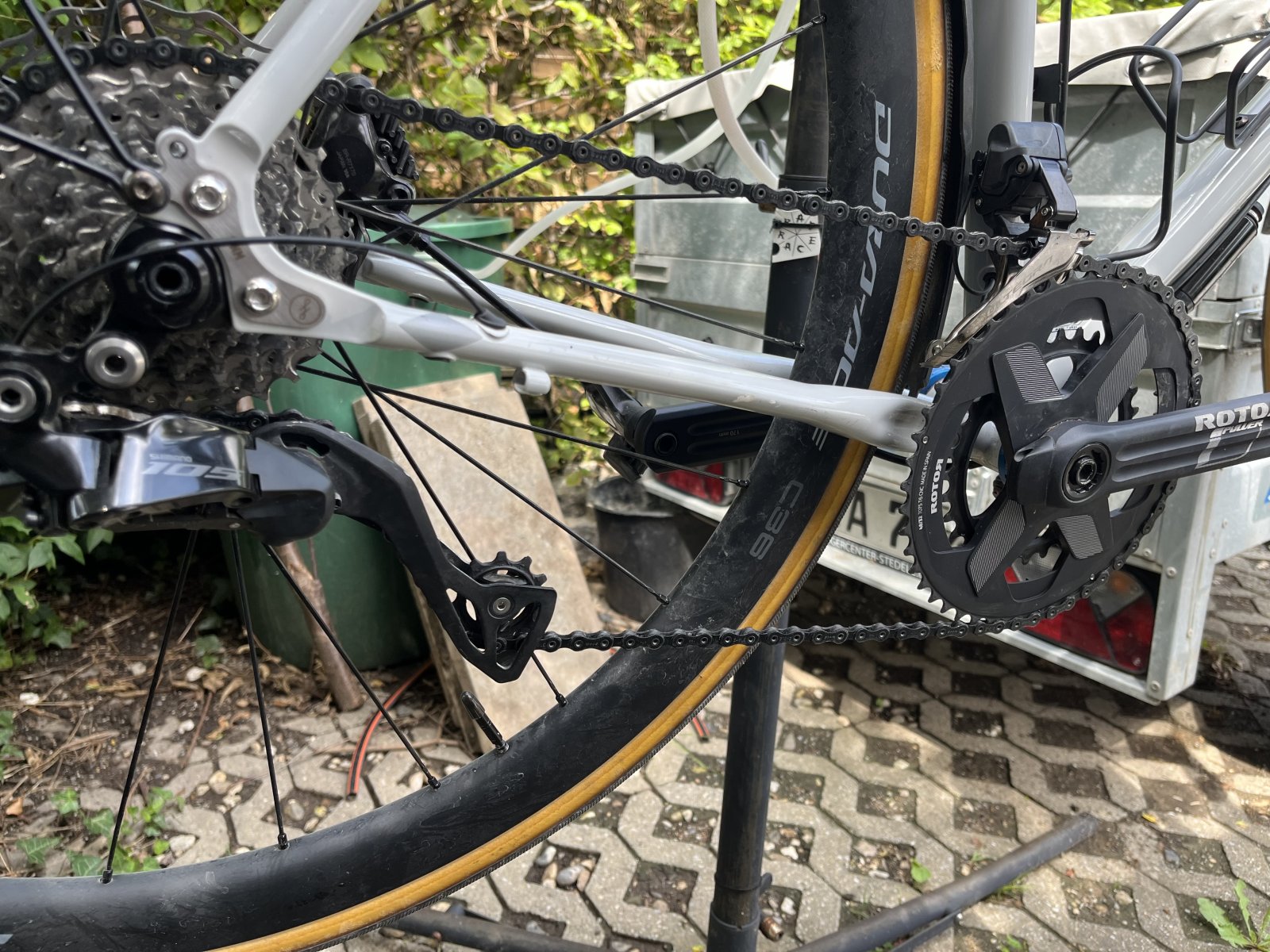

ich habe gerade ein Rad mit Shimano 12-fach (105 Di2) eine Rotor ALDHU Kurbel mit Inspider Powermter, 110 "Shimano" Lochkreis und den Rotor-Blättern 34/50 auf dem Inspider-Powermeterspider montiert.

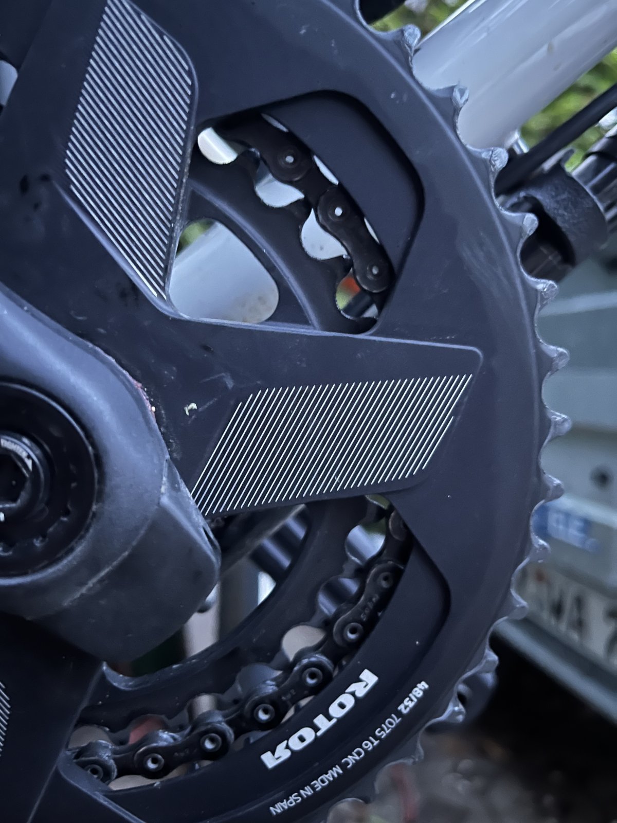

Jetzt habe ich laufend das Problem, dass beim herunterschalten die Kette statt aufs kleine Blatt zwischen die beiden Blätter fällt und dort auch bleibt???
Der von Rotor für 12-fach Shimano empfohlene 0,5mm Spacer und der Gummiring ist auf der Kettenblattseite montiert.
Hattet ihr so was auch schon mal? Hat jemand einen Tipp?
Wäre auch meine erste Vermutung. Eine Kette kann eigentlich nicht zwischen die Kettenblätter fallen, wenn die richtig herum montiert sind.
Ihr habt ja sooooooo recht und ich frage mich, wie kann man nur soooooo dusselig sein wie ich!
Da hatte ich mir schon wildeste Theorien überlegt von wegen 12-fach Kette zu schmal, Umwerfer fehlerhaft montiert oder irgendwie inkompatibel, Umwerfer zu hoch, zu tief, falscher Winkel....
Ich hatte die Kurbel Incl. Blätter gekauft, die war schon komplett montiert. Nicht mehr drüber nachgedacht, aber noch pflichtbewusst die Drehmomente der Kettenblattschrauben überprüft.
Ja und was soll ich sagen: auf dem inneren Kettenblatt steht dick und fett drauf "THIS SIDE FACING TOWARDS FRAME", und ich konnte das jetzt bequem von außen deutlich lesen... war mir vorher nicht aufgefallen :( AAAARGH!
Flugs das innere Blatt gedreht und sofort war der Spalt schmaler und auch die Kette führt jetzt mit viel bequemerem Abstand am Umwerfer vorbei.
Probefahrt steht zwar noch aus, aber ich vermute, Problem gelöst!!!
