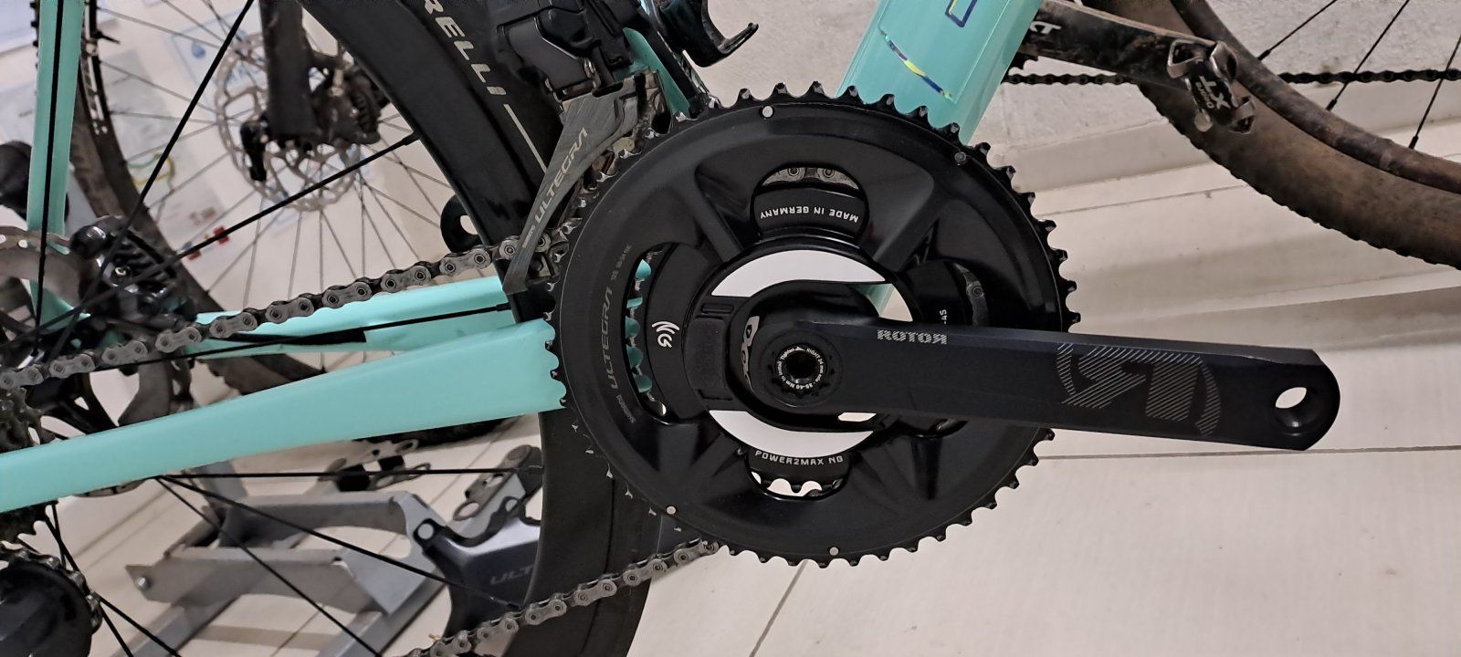

So Leute, ich hab Info von p2m bekommen. Kurzversion; zieh die Kurbel mit der Welle 2x mit 45Nm an, dann pack den Powermeter dazwischen, bissi Öl und mit 40Nm drauf bis sie sich beizieht.
Ok, die 40 haben nie im Leben ausgereicht, musste das Ding ganz ordentlich festballern bis nichts mehr wackelte. Ok, die drei Teile waren jetzt verheiratet. Kurbel draufgesteckt und gleich gemerkt, da fehlen ein paar Millimeter, die Kurbel müsste weiter drauf. Mehr rein wie rein geht halt nicht, ok. Ich hab die Singlekurbel drangeschraubt und gekurbelt. Das kleine Blatt schaltet sauber alles durch, auf große Blatt schafft die Kette es aber erst beim drittletzten Gang. Morgen stelle ich alle Endanschläge sauber ein, dann sollte es hoffentlich passen.

der Tipp war eigentlich, lass erst mal den Powermeter dazwischen weg und baller das ganze zweimal zusammen, danach incl. Powermeter. Wie gesagt, das waren keine 40 und keine 45, aber wenn es passt und hält bekommts meinen Segen. Dass die montierte Kurbel jetzt doch etwas weg steht kenne ich so auch nicht, wirklich easy reingerutscht ist die auch nicht ins Lager, musste etwas hämmern. Ich hab mir eben das Feinjustieren angeschaut, scheint eine gute Lösung zu sein bei der DI2

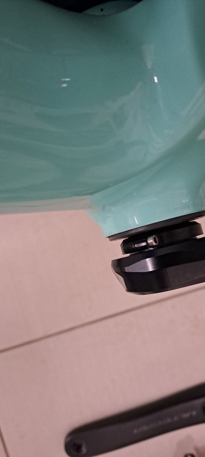

Aber ehrlich, was soll dieser kleine verstellbare Ring mit dem 2mm Inbus, sehe keinen Sinn darin.

Aber ehrlich, was soll dieser kleine verstellbare Ring mit dem 2mm Inbus an der Kurbel, sehe keinen Sinn darin.

Wie ich bereits erwähnte. Damit kann man einen evtl Spalt/ Lücke nach dem Einbau der Kurbel ausgleichen. Funktioniert wie ein Spacer in mehreren Größen.
Wenns ohne Ring klappt, Glückwunsch. Alles super.
Meist benötigt man den Ring aber. Ich zumindest. Und ich möchte diesen Ring nicht missen.
PS. Der Inbus fixiert logischerweise nur die Position des Rings in seiner Endstellung.
Hier mal ein Bild wie es bei mir ausschaut.
