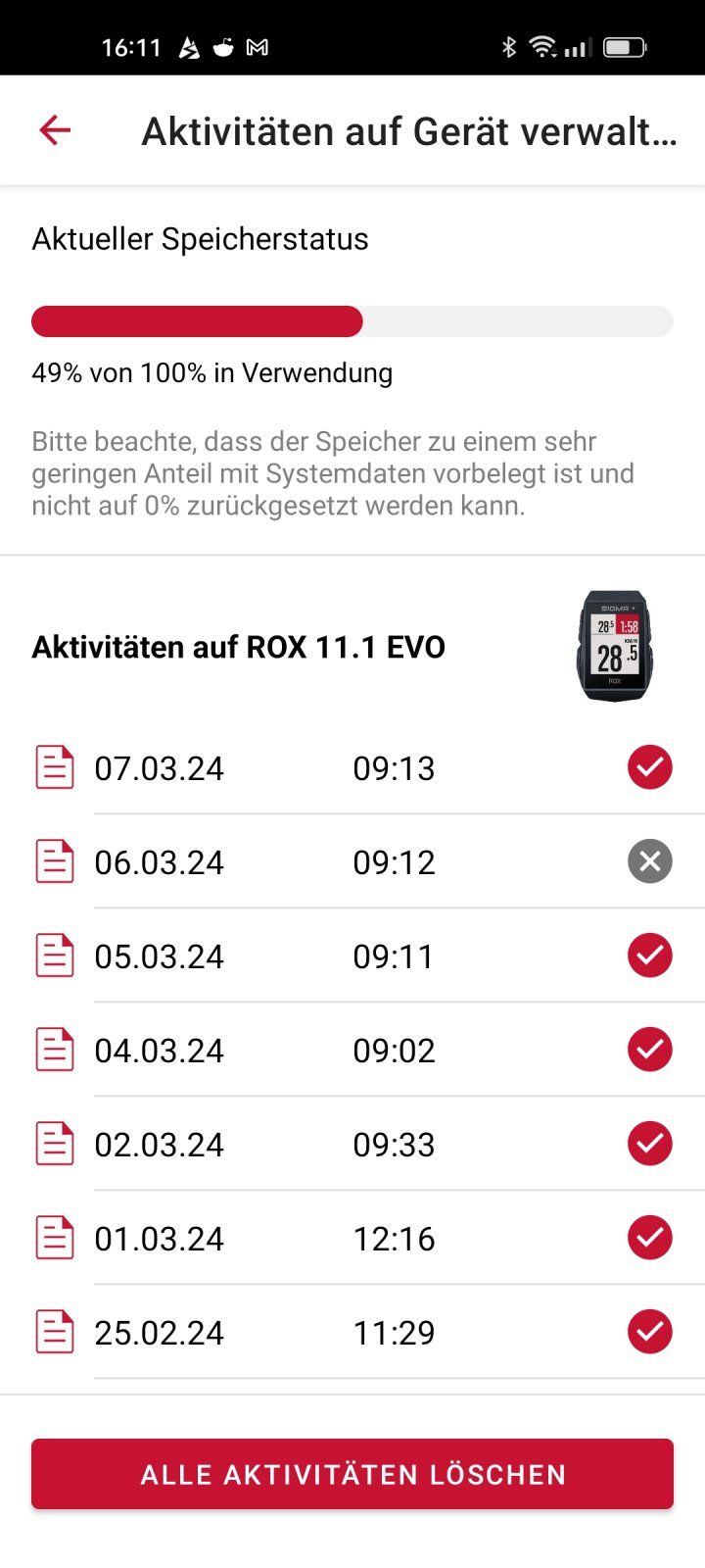

Mal wieder ein Update. Letzte Woche in Mallorca gefahren. Dann auch mal wieder keine Syncronisation. Am nächsten Tag ging es dann wieder (siehe Screenshot). Wieder zuhause an den PC, Datei verschoben. Erneut syncronisiert. Geht wieder. Was auffällt: der automatische Upload zu Strava geht bei einem wiederholten Sync nicht. Muss man dann manuell anstoßen.
Wann wird das endlich gefixt, damit man sich den Umweg über PC spart? Offensichtlich war die Funktion doch schon mal drin?

In der Tat! Ich hatte das gestern nach der Einheit auf der Rolle auch wieder. Also am PC die Aktivität verschoben und die Datei im Stammverzeichnis gelöscht. Aber wieder Sync-Fehler. Nach dem Neustart des Rox11.1 war der Sync dann ok, ohne dass ich erneut löschen/verschieben musste. Wieso bietet man in der App "Erneut versuchen" an? Das hat bei mir noch nie geholfen... Da der Neustart des ROX half, scheint sich da ja was im Gerät zu "verklemmen".
