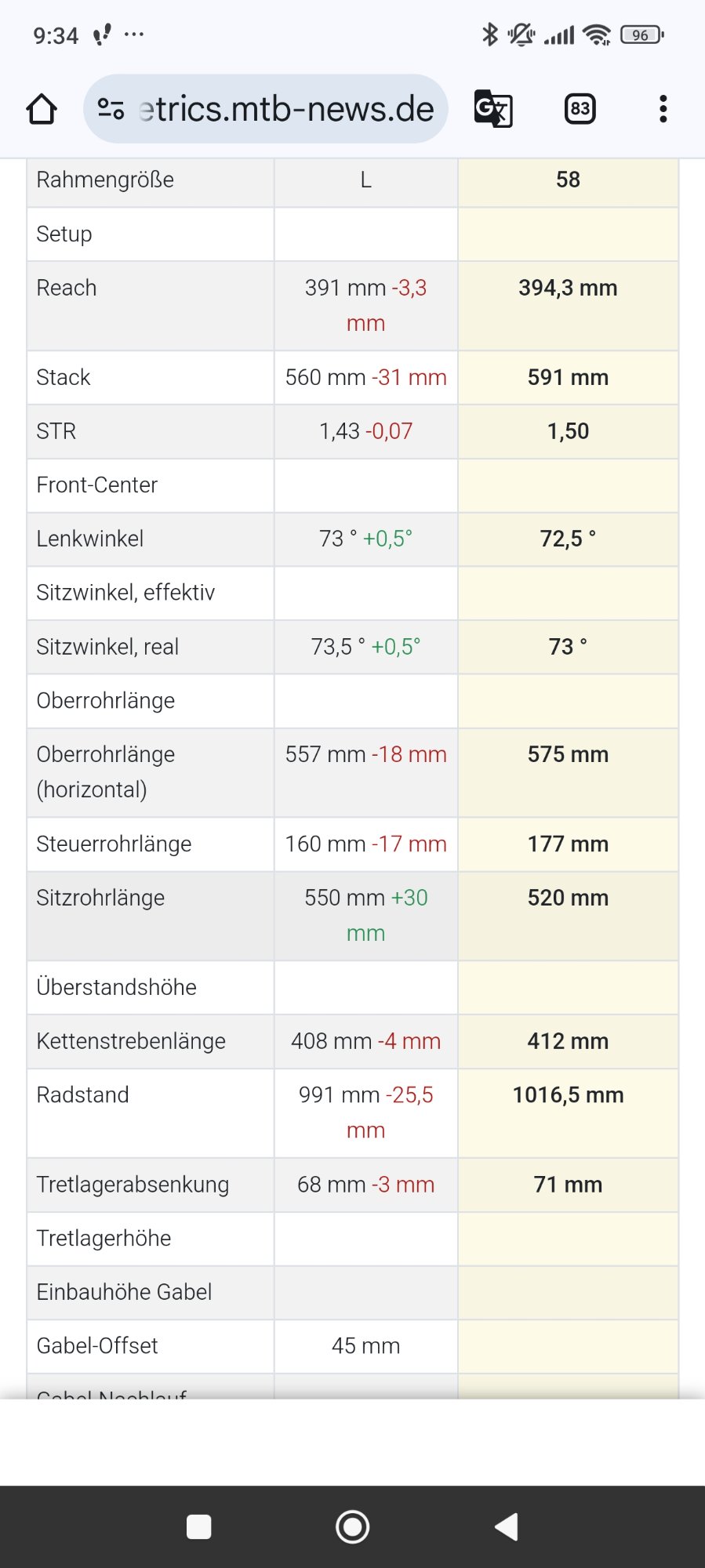

Kann mich bitte jemand unterstützen, ob diese Abweichungen gravierend sind, oder ob man die tolerieren kann...
Aktuell fahre ich das Rennrad mit L, passt grundsätzlich ganz gut - habe ursprünglich zwischen L und XL überlegt.

D.h, die Rahmengröße 58 auf dem Bild wäre das neue Fahrrad ? Dann ist das neue Fahrrad sehr bequem, weil Du aufrechter sitzt. Außerdem ist es spurstabiler und nicht so verspielt. Ist das neue ein Gravel oder Endurance ?
Um welche Fahrräder geht es (alt und neu) ?
Was heißt gravierend? Oberrohr ist ja nicht angegeben, aber stack und Steuerrohr sind schon deutlich größer bei 58. Was fürn Rad isses denn?
Die über 3cm Unterschied im Stack würde ich durchaus mal als gravierend bezeichnen. Wie ist denn dein aktuelles Rad aufgebaut? Hast du noch viele Spacer unterm Vorbau? Welche Vorbaulänge ist verbaut?
Eventuell hast du ja ein Foto von Deinem aktuellen Rad dann kann man das besser einschätzen.
Oberrohrlänge sagt nicht viel aus. Reach ist erstmal nur geringfügig anders. Fraglich dann welcher Vorbau und Lenker dazu kommt. Stack lässt sich gut mit Spacern ausgleichen und evtl. kommt da sogar noch ein hoher Steuersatzdeckel dazu. Wenn das aktuelle Rad aber schon mit vielen Spacern gefahren wird, dann ist der Unterschied gravierend.

Die Abweichungen sind gravierend und gehen grundsätzlich von einer sportlichen zu einer komfortablen Sitzposition über. In wie weit das durch Anpassungen kompensiert werden kann, ist wegen mangelnder Info zu den Proportionen, aktueller Sitzpostion und Bedürfnissen des TE nicht vernünftig abschätzbar.

Auch wenn wir jetzt wissen um welche Räder es sich handelt, kann ich weiterhin keine Einschätzung abgeben.
@xaverja
Bitte sende hier ein Foto von deinem aktuellen Rad, damit man einschätzen kann wie es aktuell aufgebaut ist und somit die tatsächliche Geometrie kennt.
Weiterhin wäre es hilfreich deine Körpermaße zu kennen...also Größe und Schrittlänge.
Wie schon vorher angemerkt wäre das Agree in 56 näher an deinem aktuellen Rad...allerdings eben auch nur wenn du nicht aktuell bereits mit 3-4cm Spacerturm fährst...

OK das sind ca. 2cm Spacer und die Sitzhöhe und damit die Überhöhung ist auch nicht gering.
Wenn du es also komfortabler als im aktuellen Setup möchtest könnte das Agree in 58 was für Dich sein. Das kannst du dann ggf. auch ohne oder mit wenig Spacern fahren, was dann auch schöner aussieht.

Ich wäre vorsichtig beim Vergleich Reach und Stack von 2 unterschiedlichen Herstellern.
Oberrohr ist 18 mm länger, Radstand ist sogar 25 mm länger und der Reach nur 3 mm ??
Für mich passen die Werte nicht zusammen.
Edit: Radstand spielt keine Rolle beim Reach
Auch der Vergleich vom Stack stimmt irgendwie nicht.
Steuerrohr ist 17 mm länger, aber der Stack + 31 mm.
Auch das kann ich nicht glauben.
