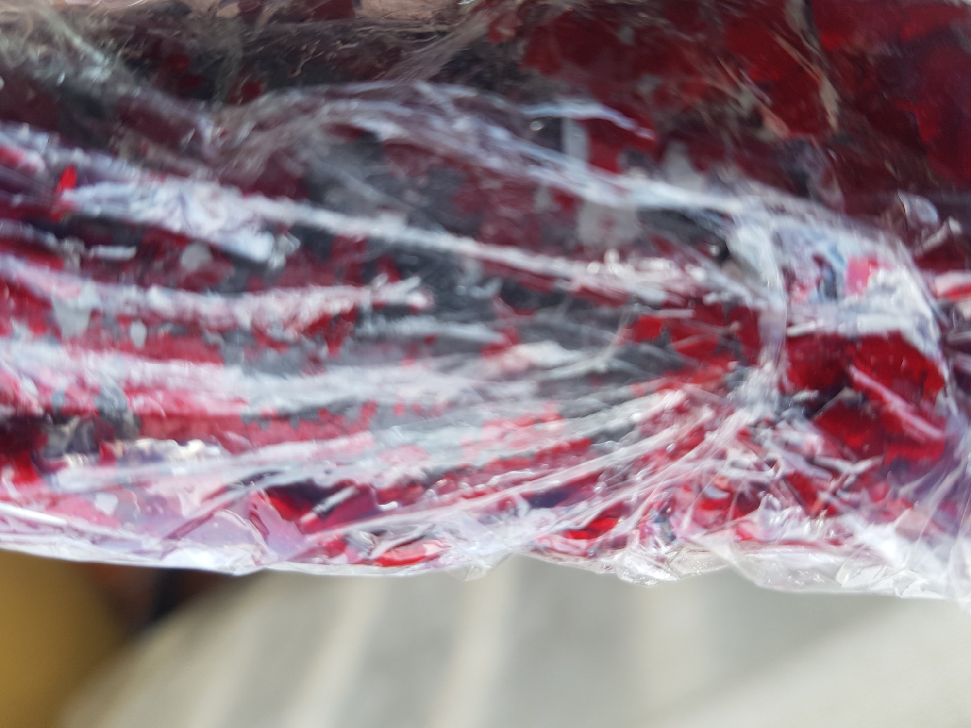

Den Rose Schriftzug kriegt man sehr gut mit Aceton ab. Mit Küchenpapier umwickelt, Aceton drauf und Frischhaltefolie drumm. 30 min einwirken lassen und abwischen.
Da muss aber noch irgendwas drüber sein, es sieht komplett leicht trübe aus.

Wahrscheinlich eine Reaktion von Eloxal und der gedruckten Farbe... und Aceton ist ja auch kein nettes wässerchen.
