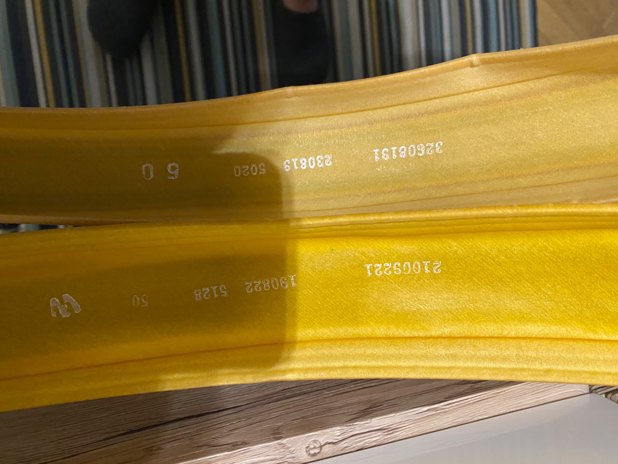

Kommen meiner Meinung nach aus derselben Fabrik, wenn auch mit unterschiedlichen Eigenschaften. Gerade heute gewechselt (Wolfpack hatte nach mehreren Jahren Altersschwaeche, Laufflaeche rennt ewig!)
Oder die kaufen alle beim selben Office-Supplier ihre Stempel )))
