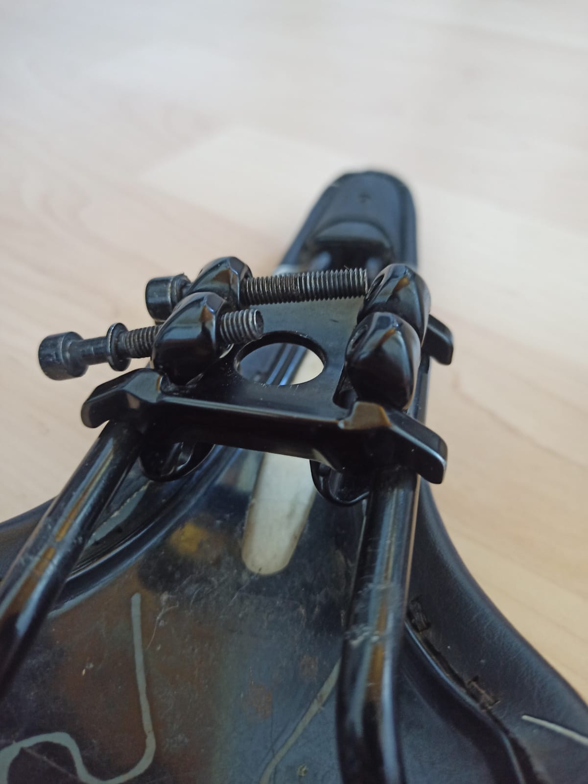

Hier ist ein Foto von der alten Klemme. Die wird mit 2 Schrauben durch die Sattelstütze festgeschraubt. So wie es für mich aussieht, muss ich nur eine neue Klemme kaufen oder?
Und vielen lieben Dank für die tollen Antworten! Dieses Forum ist genial!
Wenn Du Glück hast, gibt es für Deine Sattelstütze verschiedene Klemmen.
Wenn nicht, wirst Du entweder eine neue Stütze oder einen anderen/neuen Sattel kaufen müssen.
Danke. Wie findet man dieses Klemmen? Wenn ich nach Sattelklemmen suche, finde ich vermehrt Sattelstützenklemmen. Vielen Dank dir!
Dadurch das die Klemmelemente nich übereinander stehen, entsteht ein Biegemoment in den Rails. Manche Sattelhersteller zicken da mit der Freigabe.

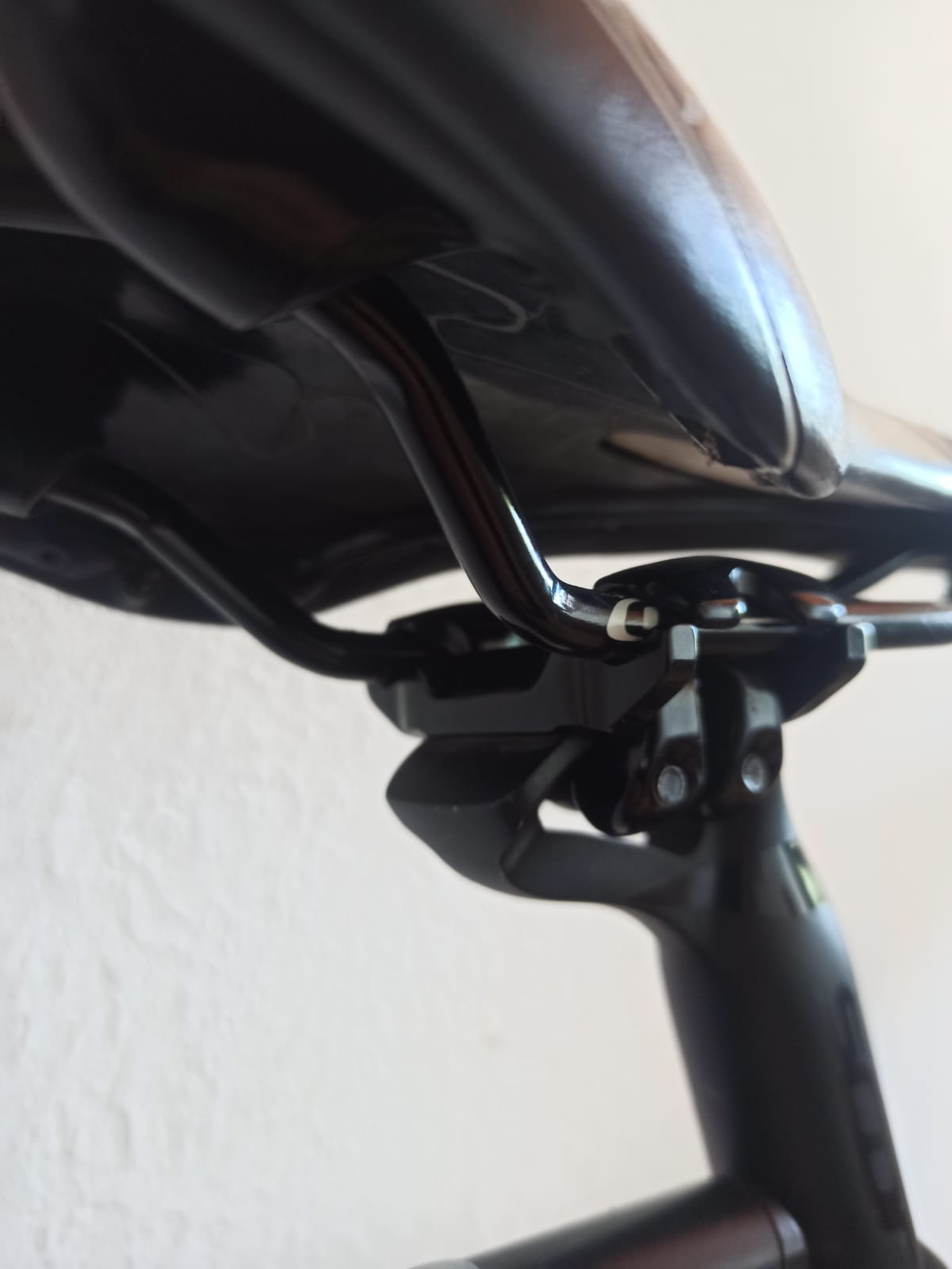

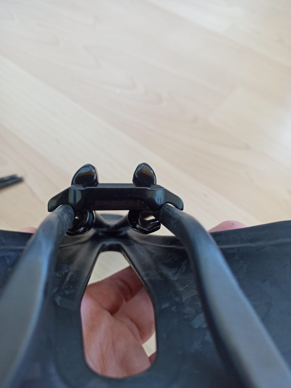

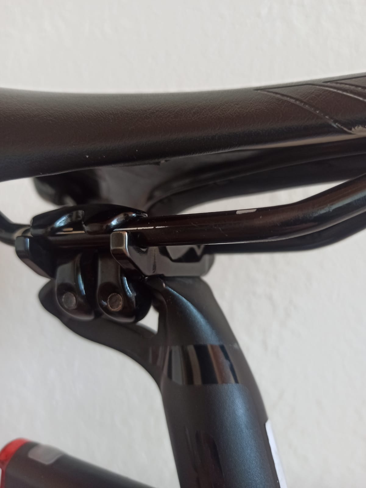

Hier sind ein paar weitere Bilder mit dem neuen Sattel. Es fällt auf, dass sich die alte Klemme nicht richtig um den neuen Sattel montieren lässt. Normalerweise sollten die Schrauben in das gegenüberliegende Loch kommen, was hier nicht geht, da die Klemme zu klein ist.
Gibt es eine neue Ersatzklemme oder soll ich eine neue Sattelstütze bestellen? Gibt es dabei sonst auch noch was zu beachten?

Die Klemmung ist schon sehr speziell (hab ich noch nie gesehen).
Wenn Stevens keine andere Klemme anbietet, dann würde ich nicht lange rumtun und eine neue Sattelstütze kaufen. Die Sattelstütze ist doch rund?

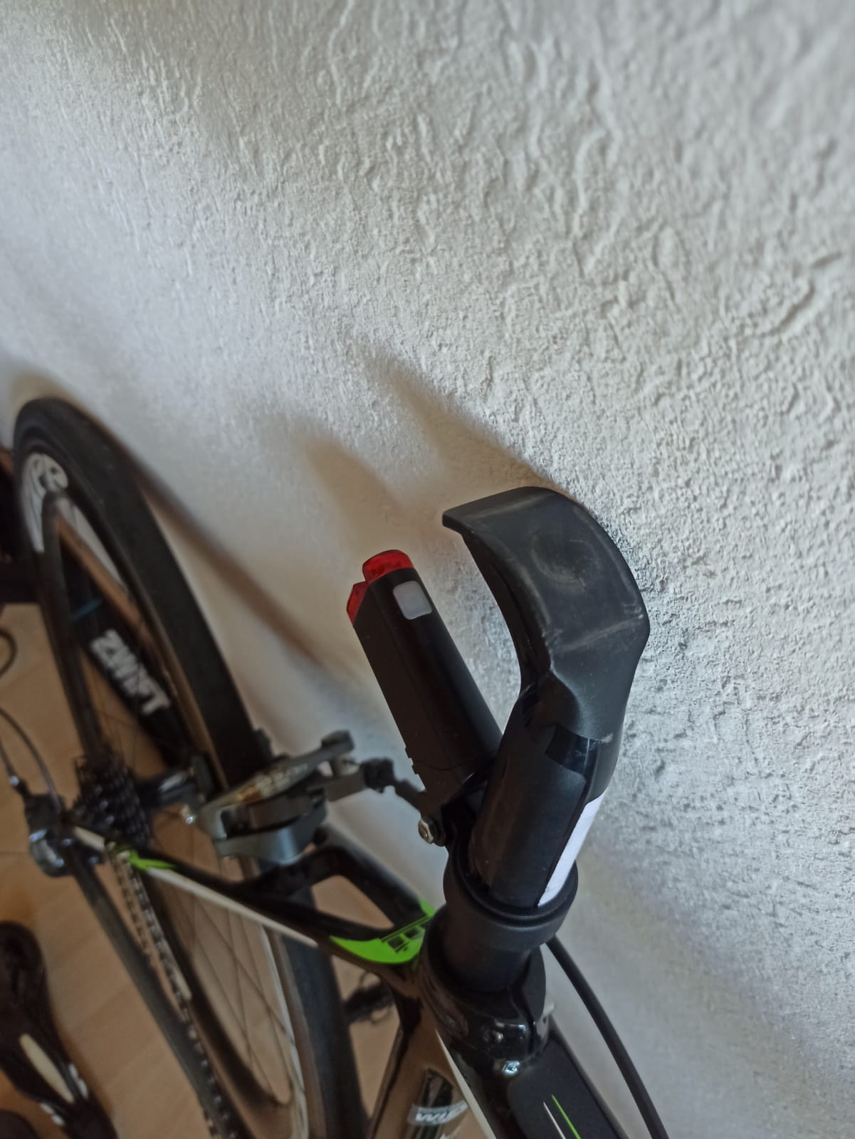

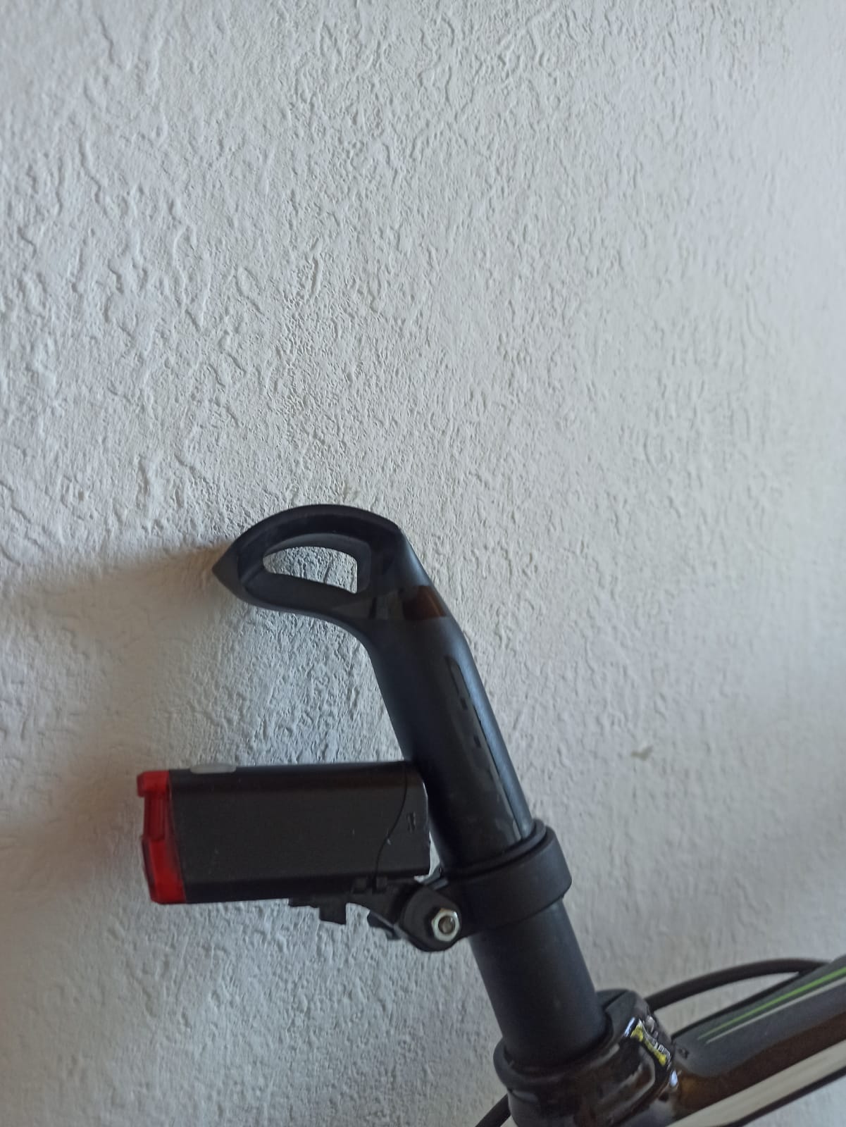

Okay danke. Dann kaufe ich mir eine neue Sattelstütze und lasse die erstmal in der Ecke liegen. Man weiß ja nie. Habt Ihr Empfehlungen für Sattelstützen und sind die immer einheitlich? Passt jede Sattelstütze zu meinem Bike?
