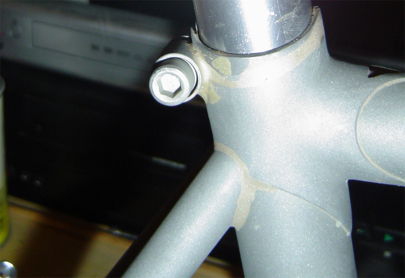

hat jemand eine Idee, wie ich eine stilgerechte Verbesserung der abgebildeten Sattelklemmung hinbringe, ohne einen fetten Schnellspanner anzubauen? Wenn die Schraube rechts eingedreht wird, zermalmt sie den Lack. Eine Beilagscheibe verringert das Problem etwas, aber nicht wirklich. Drücken statt Drehen wäre schon die Lösung. Auf dem Foto ist die frisch lackierte Umgebung zu sehen ...

Ist normal, dass da der Lack an der Stelle leidet. Lebe einfach damit und gib ordentlich Fett an die Stelle als Korrosionsschutz.
AW: Sattelklemmung
So isses(dritte Meinung)!
Kannst ja vorher ein wenig Lack abkratzen, falls Du Angst hast der Lack könne abplatzen!

Kannst ja ein Anbuateil für Mittelzug dazwischenklemmen oder allgemein ein gebogenes Blech mit 2 Bohrungen... Es gab zudem andere Lösungen die den Lack schützten, aber nicht an so einfachen Rädern.

An einem Serienrahmen könnte man einseitig in die aufgebohrt Klemmung eine Hülse mit Bund aus VA oder Messing einsetzen (um auch einmal etwas konstruktives zu schreiben).
Ist aber im Prinzip auch nicht besser als die ordinäre Unterlegscheibe.
