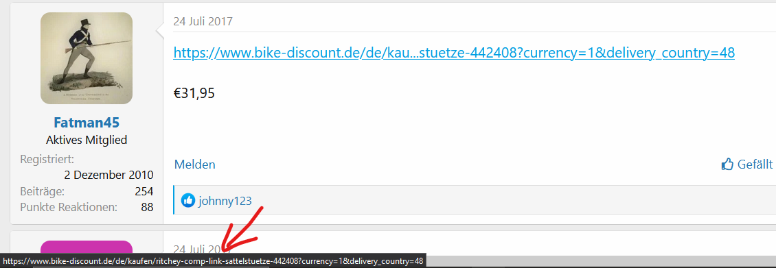

Hi zusammen, ich stehe vor dem gleichen Problem wie der Threadersteller. Leider ist der verlinkte Artikel beim Händler nicht mehr verfügbar. Könnt ihr mir sagen, wie das gute Stück heißt (Hersteller/Name)? Vielen Dank!
Wenn du mit dem Mauszeiger auf den Link gehst, kannst du beim Firefox-Browser unten die Linkadresse komplett sehen.
Dort steht: Ritchey Comp Link Sattelstütze
