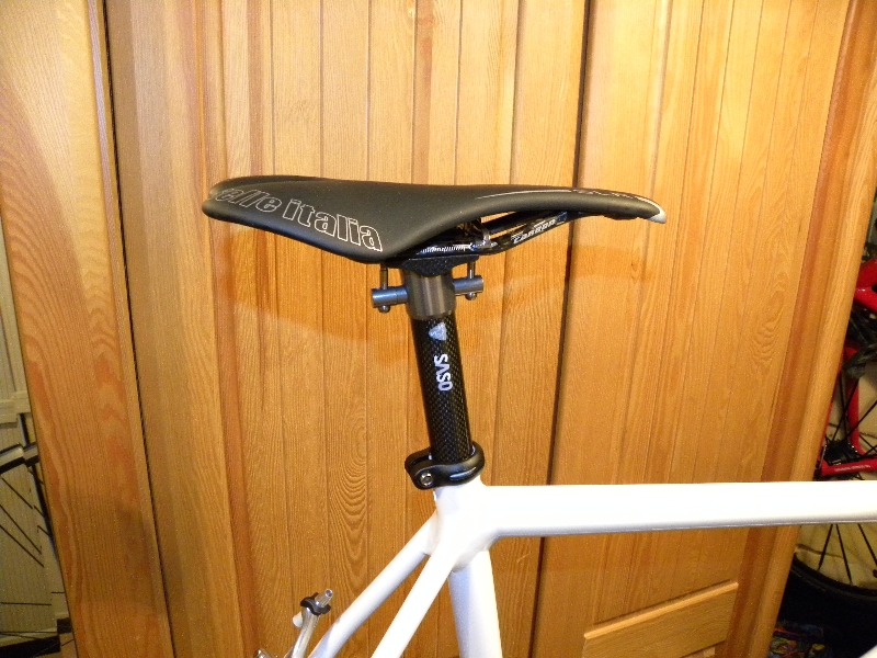

So hier mal das Bild...
Denke mal das ist schon zu weit vorne:confused:

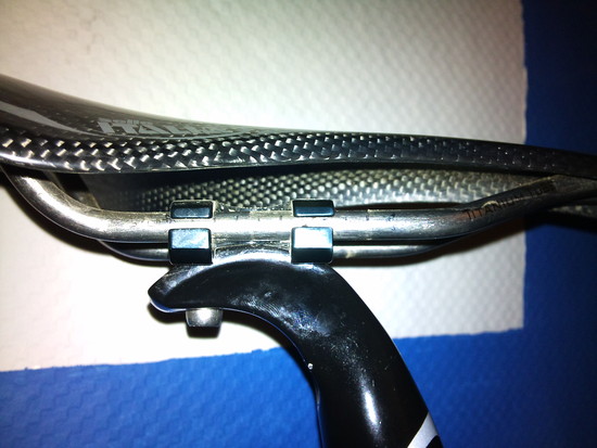

Edith: läßt mir eh keine ruhe, also habe ich die Sattelstütze gedreht.... Hallloooo? Wer will dann darauf sitzen? :eek: Der Sattel steht dann nach oben ab... geht nicht.
Und so habe ich dann festgestellt das das eine Alu/Carbon Stütze ist. Die hat einen Alukern und ist mit Carbon beschichtet...
Wäre also evtl. nur komfortabler eine Carbon.

Sieht etwas gewöhnungsbedürftig aus mit den Einstellschrauben, aber zu dem Kurs? Werde mal schauen.
Ansonsten gefällt die mir schon :)
