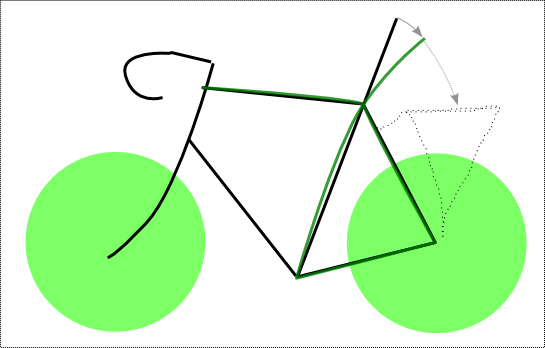

Meine Stütze flext seitlich (immer in Richtung der Last) und genau darum geht es.
Die andere Richtung ist nur interessant um minimal mehr Federungskomfort durch die gekröpfte Sattelstütze zu erhalten. Bei gerader Sattelstütze hat sich das dann sowieso erledigt.
Du meinst sicherlich "seitlich, wenn man von der Seite draufguckt", oder? Ich glaube die Urheberschaft für die Verwirrung überlasse ich dir ;)
Symboldarstellung mit imaginärem Gepäckträger:
(Für die besonders schlauen: Symboldarstellung bedeutet, wenn man ein echtes Rad so flext geht es kaputt)
Was einem beim Betrachten der Zeichnung übrigens auch auffallen könnte: bei einem im Satteldreieck flexfreudigen Rahmen kann selbst eine bocksteife Sattelstütze im Zweifelsfall gar nicht nicht so wahnsinnig viel Komfort kaputtmachen, es sei denn sie ist als eine Art Rahmenverstärkung quasi bis ans Tretlager eingeschoben.

Kleiner Verständnistipp: die Stütze gibt nicht in Richtung Tretlager nach sondern senkrecht zum Sitzwinkel in Richtung des imaginären Gepäckträgers. In dieser Richtung sind problemlos ein paar mm drin, auch ohne dass sich der Verbund aus Sattelstütze und -rohr biegt wie eine junge Birke im Wind (was im beschriebenen Beispiel aber eine durchaus naheliegende Assoziation war. Dennoch bleibt die Werbeblattprosa natürlich trotzdem maßlos übertrieben, aber wer würde da bitteschön ernsthaft etwas anderes erwarten?

Im Diamantrahmen passiert immer noch nichts! Du hast ja auch nur Stütze sich verbiegen sehen.
Bei Belastung geben die "schwächsten" Anbauteile nach, also alles was "frei schwingen" könnte also Gabel, Stütze, Vorbau, Lenker.
Nur funktioniert das nicht immer, wie in deinem Beispiel. Man muß relativ schwer sein, und/oder die Sattelstütze muß gewaltig ausgezogen sein..
Das Sitzrohr arbeitet auch eifrig mit und je nachdem, wie steif Sattelstreben und Oberrohr im Verhältnis zum “Knoten“ sind wo sie zusammenkommen müssen die natürlich auch ein klein wenig mitarbeiten. Die Lage diese Knotens im Raum (also translatorisch) bleibt dabei natürlich weitgehend unverändert, aber die Ausrichtung ändert sich, so dass die Sattelrohröffnung weiter nach hinten zeigt. Es sind immer beide Komponenten, also Stütze und Rahmen beteiligt, da für eine 100%:0% Verteilung eine Komponente unendlich viel streifer sein müsste als die andere. Das geht nur wenn der andere im Vergleich steifheit “null“ hat und diesen Zustand nennt man im Volksmund “kaputt“ ;)

Aber auch da im Ergebnis, dass das Sattelrohr wohl kaum auch nur im entferntesten spürbar mit verbogen würde. Oberhalb des Rohres mag sich die Stütze biegen, aber erst ab der Klemmung......
Der Rahmen ist vertikal ungleich steifer, als die "frei aufragende" Sattelstütze.
