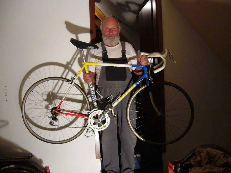

wie groß???? wenn der für kleines geld zu haben ist gerne.
Die Rahmenhöhe darfst Du einstweilen mal selber schätzen - siehe Bild :D Das ist mein freundlicher Dachbodenvermieter, der unbedingt mit auf's Bild wollte (das ein Lübecker Freund gemacht hat). Ich fahr' aber nächstes Wochenende auch hin und kann mal den Zollstock dranhalten (an den Rahmen, nicht an den Vermieter !! :mad: ).
Ansonsten wollte ich an sich 1. Rahmen/Gabel/Lenkung/Tretlager und 2. sonstige 105er Gruppe + Räder getrennt bei eBay verhökern, um mir hinterher ein schönes Haus am Meer davon kaufen zu können :D
Spaß beiseite: Da Deine Anfrage ja tatsächlich auch nach "nur Rahmen" klingt, werden wir uns vielleicht schon einig werden, wenn die Größe für Dich paßt. Ich will nur Lenker (hier sowieso "falsch", da ohne Kabelnuten) und Pedalhaken behalten.
AW: Schiet... Rahmengeometrie verändert :-(
Ui, der Kerl hat ja Hände wie Klodeckel...
... ist aber eigentlich 'n ganz Netter :) Und ein bißchen täuscht das Bild auch, glaube ich. Andererseits sollte man ihn weder beim Bäumeumsägen, noch beim Schafe schlachten dumm von der Seite anquatschen - so'n Stier-Mensch kriegt da halt schnell mal die Wut :D
sieht so nach RH 55-57 aus, aber halt mal den gliedermaßstab :) dran. sollte er widererwarten doch mind. 58 haben wär das was.
Aye aye, Sir - ich werde am nächsten Wochenende einen Holzgliederknickmeßstab in geeigneter Weise vergleichend anhalten ;) Ergebnis kommt dann am 1.12. - ich bin erst noch dabei, dem Mann mit den Pfannenhänden die Vorzüge des Computers nahezubringen ... :)
@Bonanzero: Das 'Quadra lightweight' ist übrigens ein Rad (bzw. Rahmen), das/der qualitativ durchaus mit Koga Miyata mithalten konnte - Raleigh hat schon auch gutes Zeugs hergestellt, wobei die besten "Raleigh"-Rahmen/Fahrräder allerdings bei Carlton gebaut wurden. Man findet hier in Deutschland aber - insofern hast Du natürlich Recht - meistens diese ganz billig und schlecht aus Wasserrohr zusammengeschusterten Rahmen - nicht gerade 'the pride of Nottingham' ... Teilweise hat Raleigh für den US-Markt ja wohl auch bei Derby fertigen lassen, meine ich verstanden zu haben.

Ja, schon, das Quadra ist sicherlich ein besseres, aber ich bezog mich aufs Themenrad, das war ja ein anderes.
