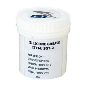

Ich fette Züge leidenschaftlich, tausche sie aber auch fast nie. Ab einem gewissen Punkt wird ohne Fett der Kraftaufwand zu hoch.
Das Mittelchen hier ist gut geeignet für die Schmierung der Züge. Ich gebs in eine Katheter-Spritze und drücke es dann in die Hülle. Das verwendet Shimano auch bei den SP41-Hüllen, die schon ab Werk damit geschmiert sind.
Normales Schmierfett ist völlig ungeeignet. Es wird bei Kälte fest und lässt die Teflon-Hülle quellen.
