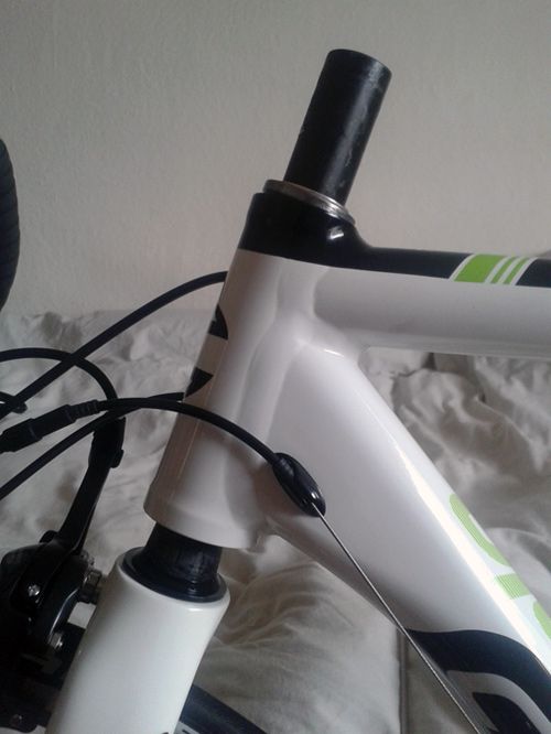

Hi!
Heute habe ich mein neues Rad geliefert bekommen und beim Zusammenschrauben hat sich die Konusschraube (heisst die so?) irgendwie im Innenrohr verkantet. Wüsste jemand wie ich das Ding dort wieder rausbekomme? Gibt es bestimmte Werkzeuge die sich dafür eignen?
Habe das Rad mal auf den Kopf gestellt und dann ein wenig mit einem längeren Inbus dran gerüttelt, was aber nichts gebracht hat.

Genau das ist das Problem. Ich bekomme die Gewinndeschraube dort nicht reingedreht, da das Gewinde schief im Rohr hängt.
(Erkennt man glaube ich auch auf dem ersten Foto)

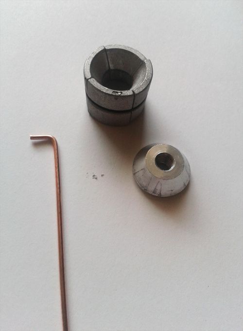

dass ich nur diese vier Metallplatten gleichzeitig nach innen drücken muss
Die vier Teile werden schon von einem Gummiring zusammengedrückt. Sie sitzen nur fest, weil das Rohr unten enger wird. Du musst sie also nur los rütteln oder los stochern. Dann fallen alle Teile raus.

Mit einem Schweissdraht und ein bisschen Frickelei hat es letztlich funktioniert.
