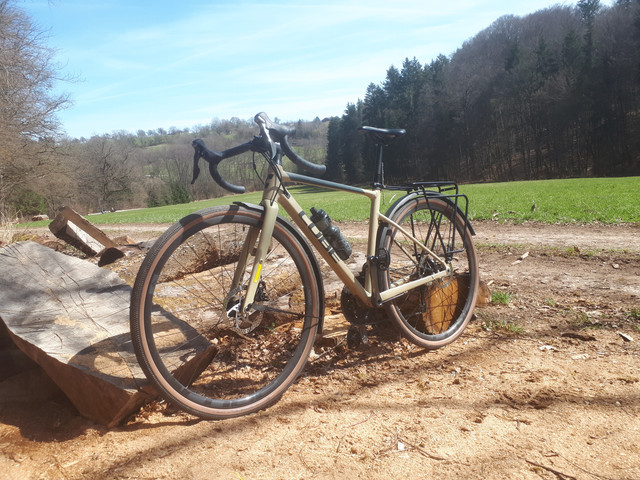

Hey, mit ein bisschen Verspätung, aber besser spät als nie ;)

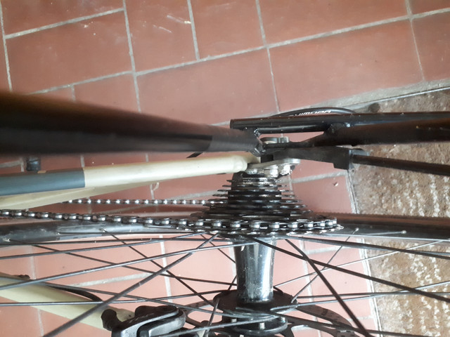

Aaalso: Ich habe mein Cube Nuroad Pro mit einem Tubus Logo Classic Gepäckträger und schlussendlich dem Acid Schutzblechset 50 28'' (Artikelnummer 93369) verbaut. Das hat leider etwas gedauert weil die Kompatibilität nicht gegeben war, es aber meiner Meinung nach gute Produkte sind, die auch an dem Fahrrad gut aussehen. Ich wollte unbedingt den Tubus Gepäckträger, da er nicht aus Aluminium sondern aus Edelstahl gefertigt ist. Damit der Gepäckträger auch in die Einkerbung des Fahrrad passt (der hat einen gewissen Winkel, damit auch nur die Acid Produkte passen), musste ich passend dazu die Tubus Fussverlängerung (Artikelnummer 18160) kaufen. Da die Schraubenköpfe auch etwas zu breit waren und auf dem kleinsten Ritzel mit der Kette in Berührung gekommen wären, habe ich im Baumarkt noch 2 dünnere Schrauben passend dazu geholt.
Um den Gepäckträger am Sattel zu befestigen, habe ich dann noch das Salsa Postlock dazugeholt. Das gibt es leider in der Größe 27.2mm nicht mehr, weswegen es noch einem passenden Reduzierstück bedarf (gibt es günstig auf ebay. Sieht nicht super schön aus, kann aber auch bei Bedarf mit einer Flex gekürzt werden). Eine klassische Sattelklemme mit extra Gewindeösen ging leider nicht, da der Rahmen oval geformt ist...
Nun zum Schutzblech: Das Schutzblech kann nach der Montage des Gepäckträgers an dem Adapter des Gepäckträgers befestigt werden, wozu auch noch zwei etwas längere Schrauben nötig sind. Ansonsten kann das Schutzblech wie in der Anleitung beschrieben verbaut werden. Es rappelt auch im Gelände nicht, was mir sehr wichtig war.
Es hat mich zwar etwas Zeit und Nerven gekostet, alles zusammen zu befestigen, aber wenn man einmal weiß, wie es auszusehen hat und welches Equipment benötigt wird, sollte es relativ zügig gehen.
Und mit dem Ergebnis bin ich auch sehr zufrieden.
ich hoffe, ich konnte dir behilflich sein. Die Bilder im Anhang zeigen auch nochmal die genaue Montage.
Viel Glück bei deinem Vorhaben!

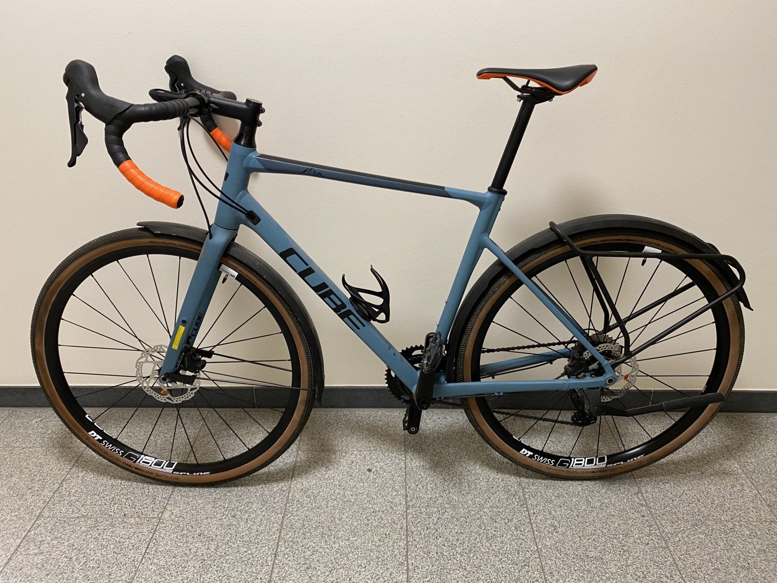

Ich habe auch an meinem Nuroad Race die Acid 50 Schutzbleche und den Gravel Träger von Cube montiert jedoch bin ich mit der Optik nicht so zufrieden. Ich habe das Gefühl, dass damit die sportliche Note verloren geht.
Der FM Seitenständet kommt wieder ab 😒.
Was meint ihr dazu?
Ich empfinde das Set gerade als recht ansehnlich und sportlich.
