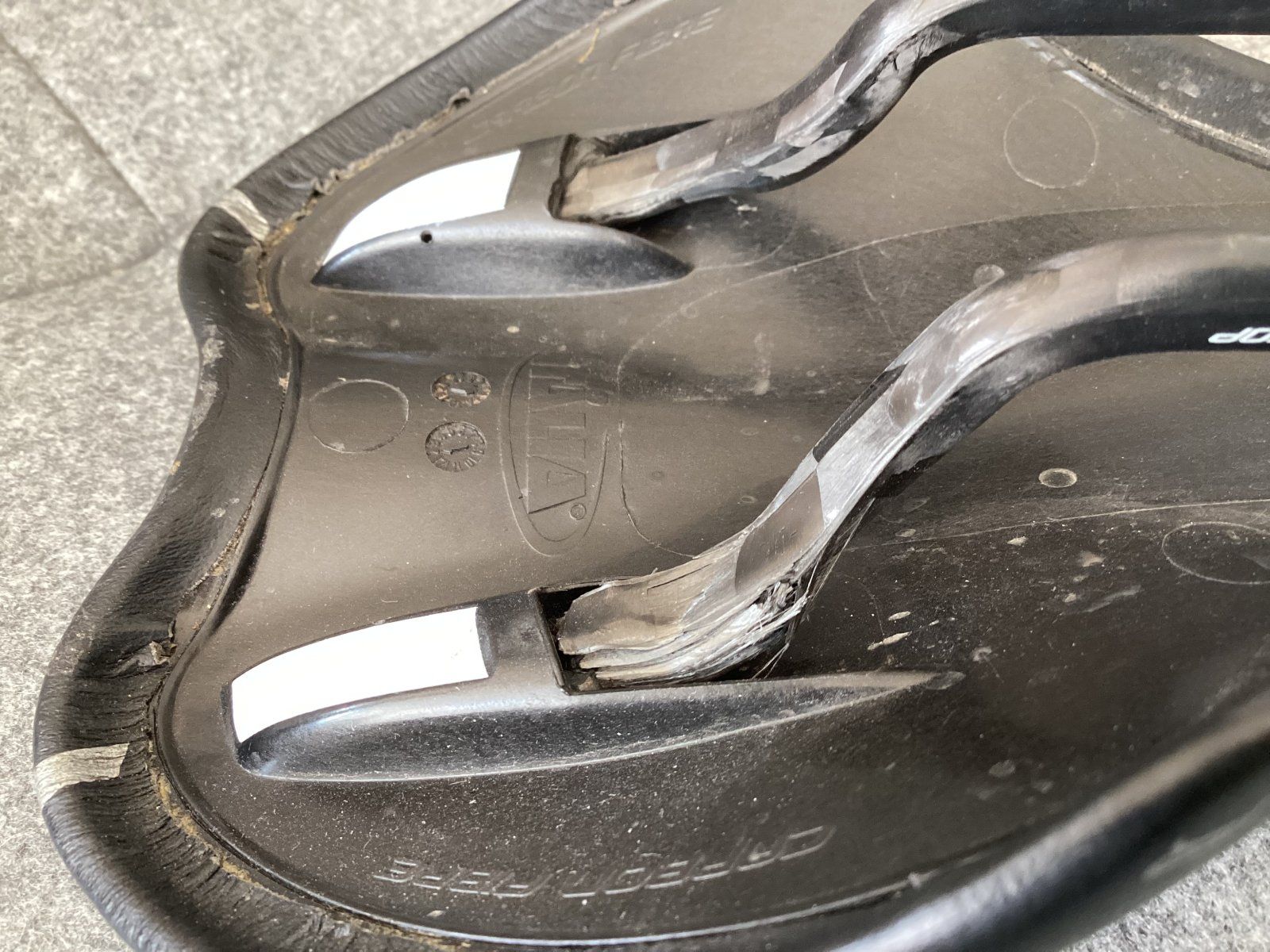

ich bin den in s1 (edit: s3!) gefahren bei etwas breiterem knochenabstand und fand es gut. leider sind mir zwie der saettel nach 13.000 km gebrochen bei 67kg fahrergewicht. laut anleitung normal.
Es gibt also eine Anleitung, die besagt, dass der Sattel nach 13.000 km bricht?
laut anleitung soll der sattel nach x kilometern bzw. 10 jahren ersetzt werden. ich finde es gerade nicht, glaube mich aber an 15.000 km zu erinnern. wie auch immer, waren nach jeweils 13.000km die streben hinten delaminiert. ich finde die information schon relevant, dass ein sattel fuer 300 euro potentiell jaehrlich ersetzt werden muss, weil er verschleisssteil ist. wie gesagt, sonst ein guter sattel

nur weil man etwas nicht glaubt, kann es trotzdem so sein:

ich finde das auch ein unding. aber es passiert reproduzierbar, auch beim normalen slr carbonio und es kostet geld. andere hersteller koennen das besser.

Danke für die Info. Dann ist der Sattel für mich raus. Habe den am Aeroad und wollte ihn auch an den anderen Bikes, weil ich gut mit ihm zurecht komme. So ist das aber mal nur frech, dass das leichte Gewicht auf Kosten der Sicherheit erreicht wird.
die version mit titanstreben ist bis dato unauffaellig…
