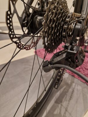

Servus zusammen.
Wollte eben meine 105er Di2 an meinem Orca laden und jetzt geht nichts mehr.
Habe das Kabel am Schaltwerk angesteckt und die blaue LED ging kurz an, dann wieder aus.
Seitdem bleibt sie aus.
Habe schon verschiedene Stecker und auch eine Powerbank probiert.... nichts...
Hat evtl jemand einen Tipp für mich??

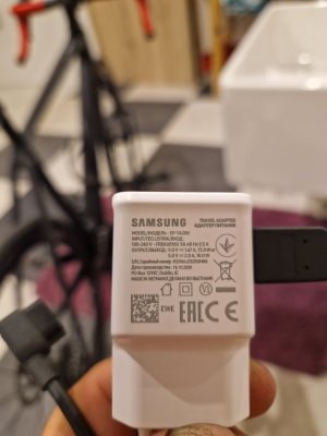

Hast du kein original Stecker und nur das Samsung? Ist bei meiner ultegra auch , nicht jedes Netzteil funktioniert, ich gehe dann direkt mit dem usb A zum Notebook zum Laden

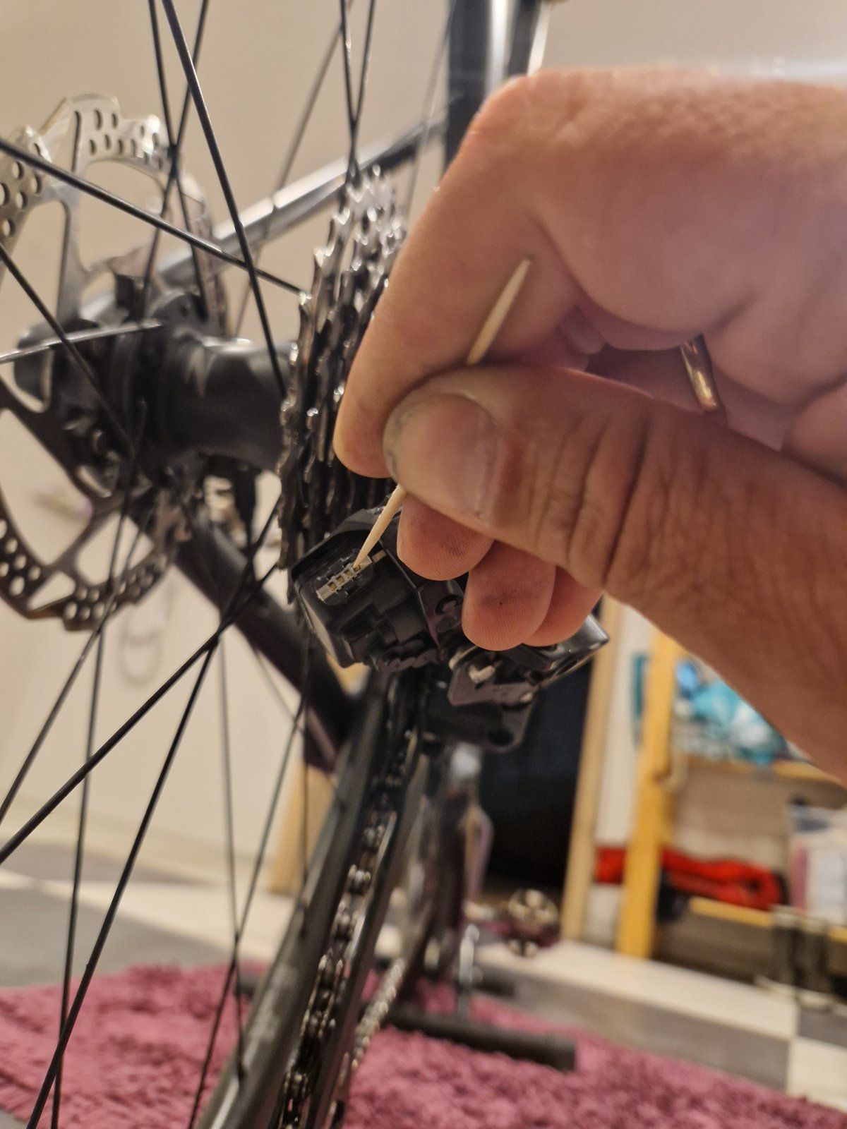

du könntest mal VORSICHTIG den Anschluss am Schaltwerk mit Pressluft reinigen, vielleicht ist nur ein Krümel drin
Also wenn Shimano die Ladetechnik bei den 12fach Gruppen nicht verändert hat sollte das Netzteil von Samsung (so es auch wirklich ein original Samsung und kein China Clon ist) sein sollte es zum Laden der DI2 funktionieren. Bei der 11fch verwende ich genau diese seit mehreren Jahren Problemlos.
Vielleicht Ladekabel defekt. Am besten mal bei einem Händler oder Freund mit anderem Ladekabel versuchen.
Hmm, wäre schade.... hab das Kabel keine 5x benutzt.
Meines Wissens war da kein Stecker dabei...
Die Powerbank die ich sonst benutzt habe geht auch nicht.
Ich versuch das mal. Danke.

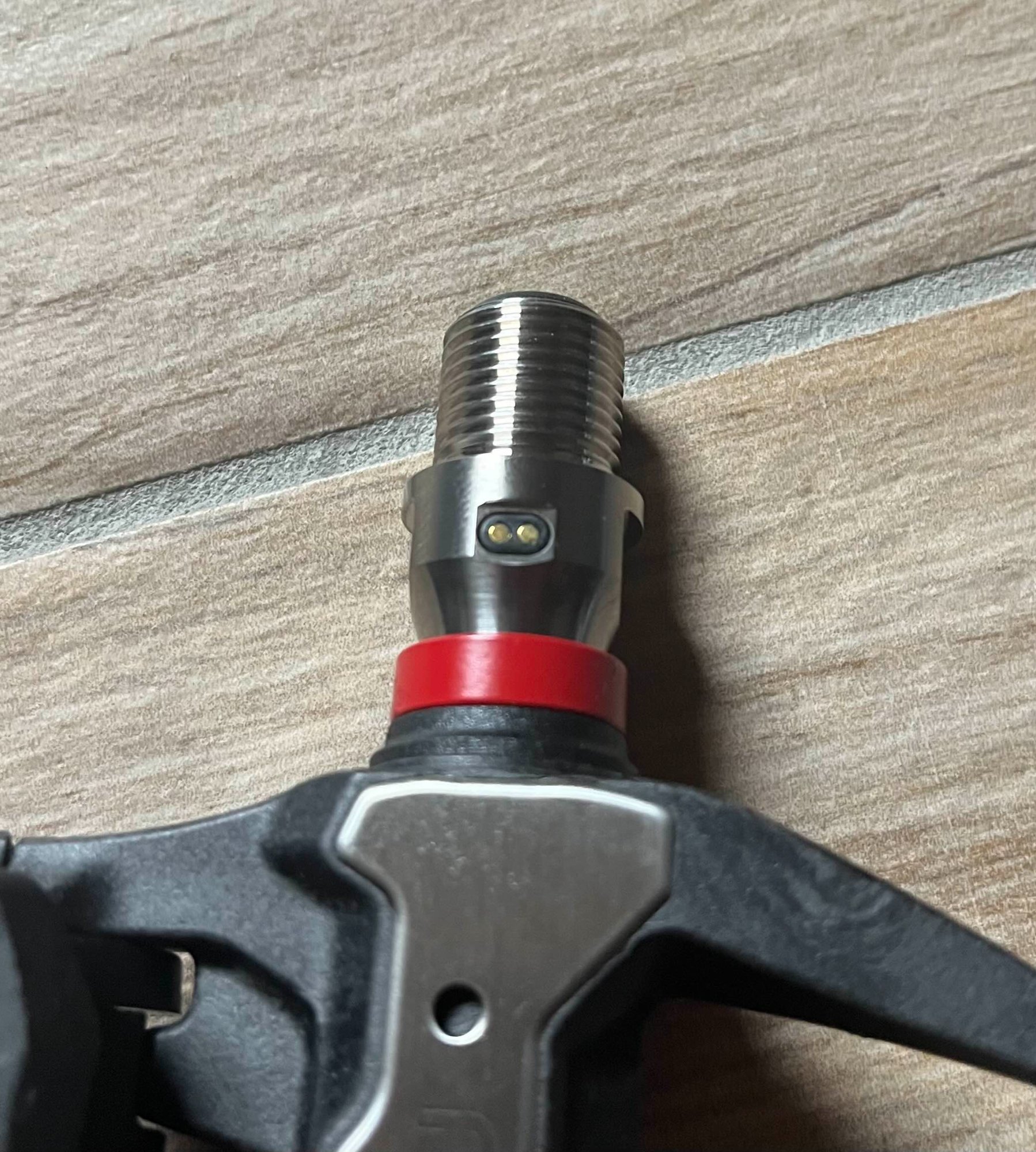

Mach die Kontakte mal richtig sauber, am besten mit Isopropanol und einem Wattestäbchen.
Ich hatte die gleichen Symptome an meiner 105er DI2, seitdem ist Ruhe.
Ich würde auch den Anschluss am Kabel mit säubern, denn auch da kann Dreck reingekommen sein, was am Ende den Kontakt verschlechtert.
Hallo zusammen.
Es scheint wieder alles normal zu funktionieren.
Isopropanol hatte ich nicht zur Hand, habe ein feuchtes Brillenputztuch verwendet und die Anschlüsse gesäubert.
