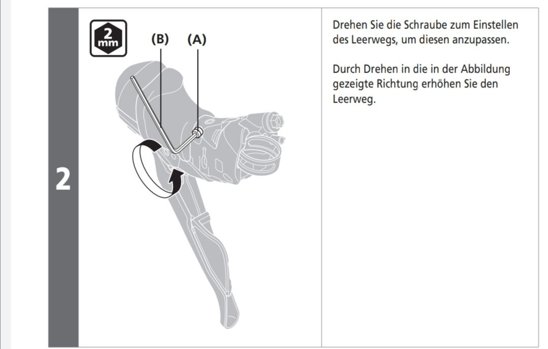

Ich hänge mich hier dran allerdings geht es bei meinen Bremsgriffen um die R7020. Laut Manual kann man daran den Leerweg des Bremshebels verstellen, hier ein Screenshit der Anleitung:Anhang anzeigen 880420
Allerdings ist diese Schraube nicht vorhanden.
Kann mir da jemand weiter helfen?
Er möchte aber den Leerweg verstellen nicht die Griffweite also bringt da das Video nicht viel oder?Ich habeden Leerwegdie Griffweite einstellen können wie in diesem Video gezeigt:
Danke, jetzt habe ich es auch gesehenDa steht aber auch
• Die Leerwegeinstellung kann bei ST-R7020/ ST-R7025/ST-4720/ST-4725 nicht vorgenommen werden.
