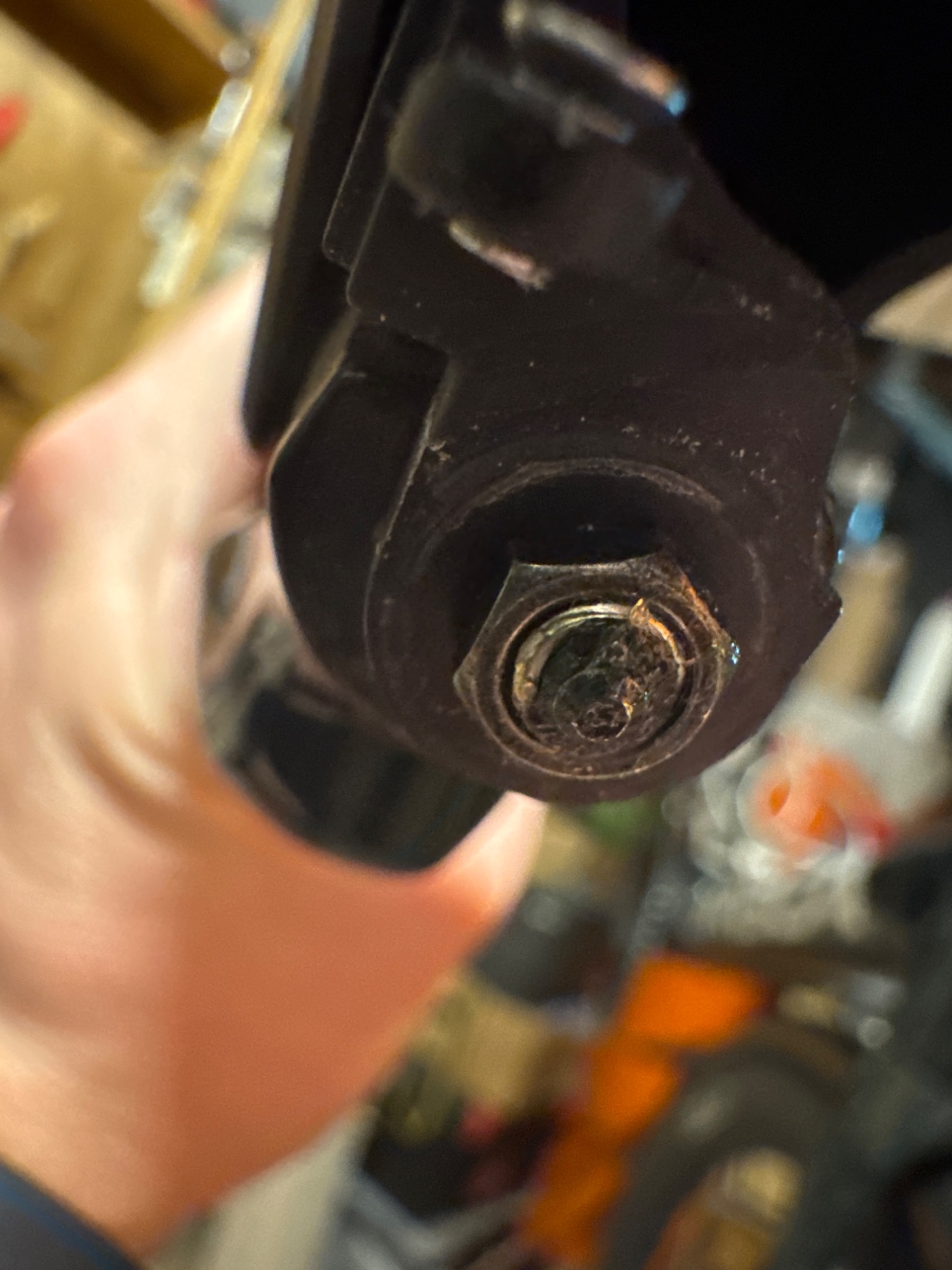

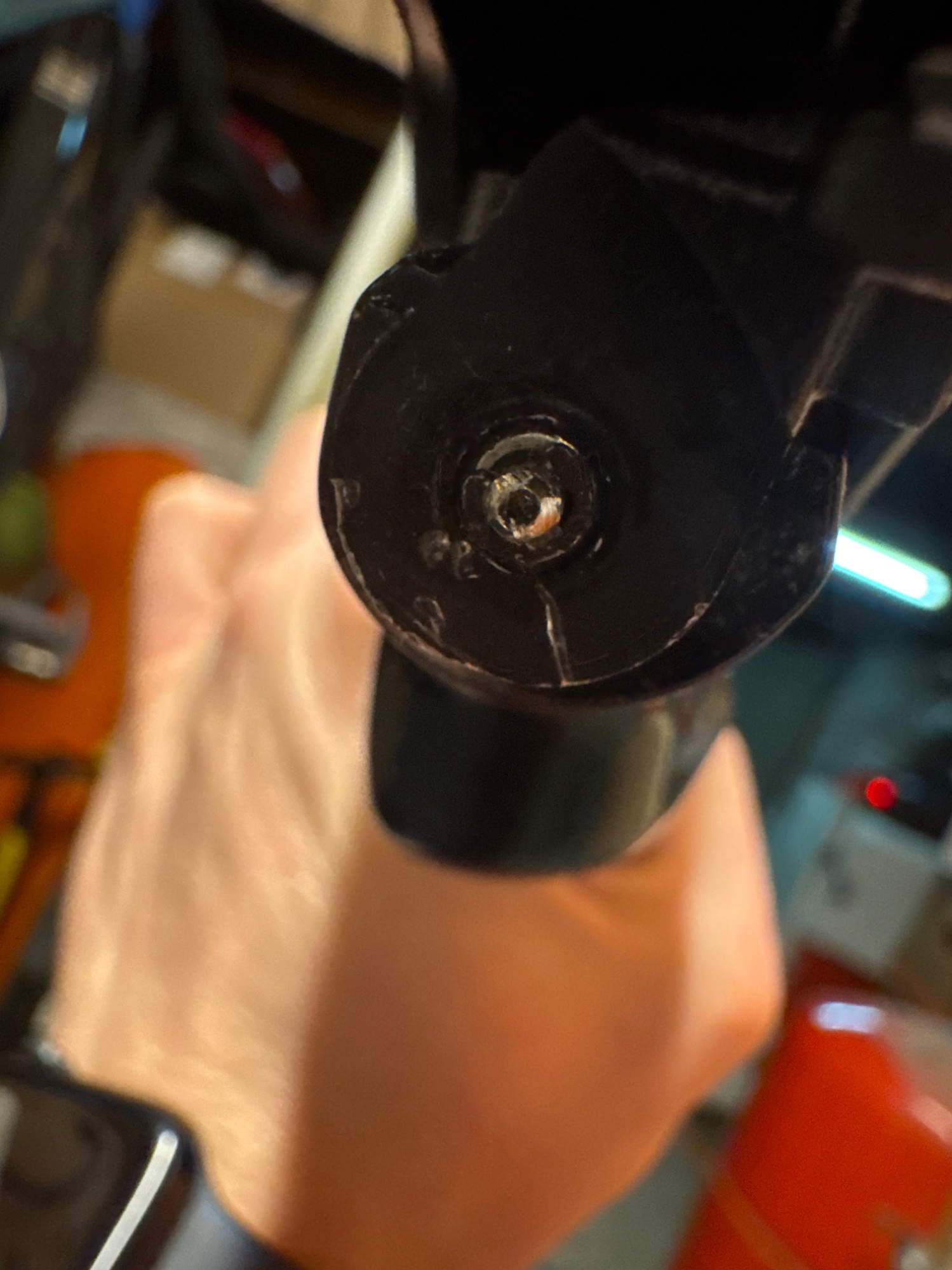

Hey leute wie auf den bildern zu erkennen,
Ist bei der rechten seite die Mutter weg lag in der abdeckungskappe. Auf der anderen seite wie zu erkennen ist sie dran.
Schraube ist nicht abgebrochen gewinde ist leer wie bekomme ich die schraube bolzen wieder raus um die mutter drauf zu schrauben?
So hakt der hebel beim schaltvorgang und bleibt stehen beim schalten
Grüße
Die Fotos sind jetzt sichtbar (auch wenn das Licht ungünstig ist). Ich verstehe trotzdem nicht, warum du nicht einfach die Mutter wieder draufschrauben kannst.
Das Gewinde ist nach innen gerutscht bekomme das so nicht raus.
Denke ich muss das ganze Teil zerlegen um die schraube aus außen zu drücken….
