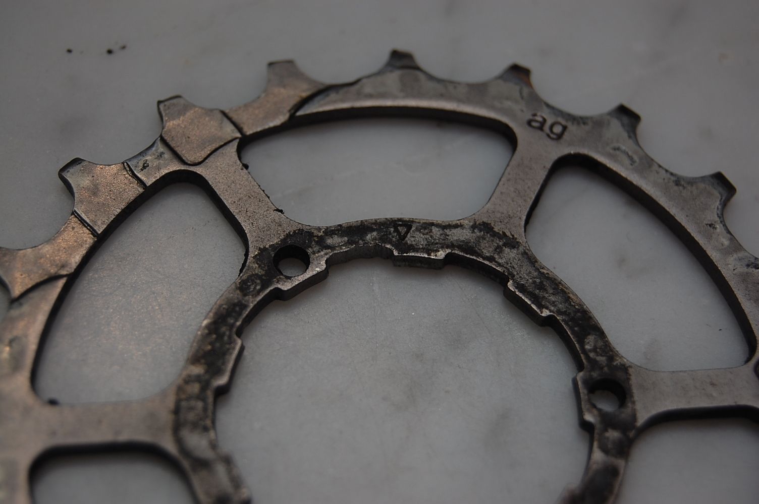

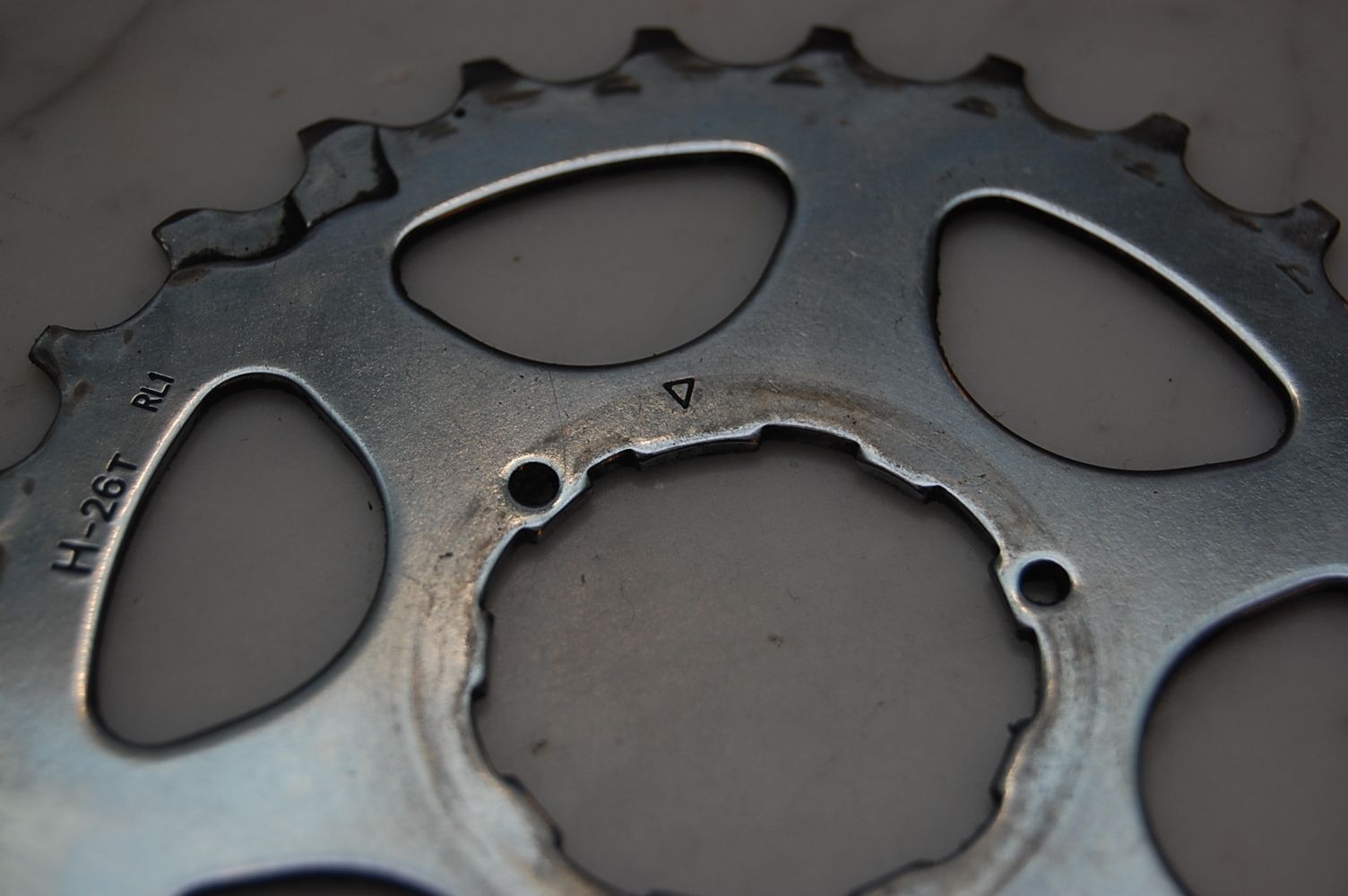

126 mm Einbaubreite mit HG gab's 7-fach (FH 6400 und FH 1055) und kann man noch häufig und vor allem preiswert finden.
Und wenn man HG Kränze hat kann man die relativ einfach auf UG Freilaufkörper drauf machen (sofern man noch das letzte Abschlussritzel zum Schrauben und die 6-fach Spacer behalten hat).
Muss man mit Feile oder Dremel bearbeiten:
Vorher:
Nachher:
