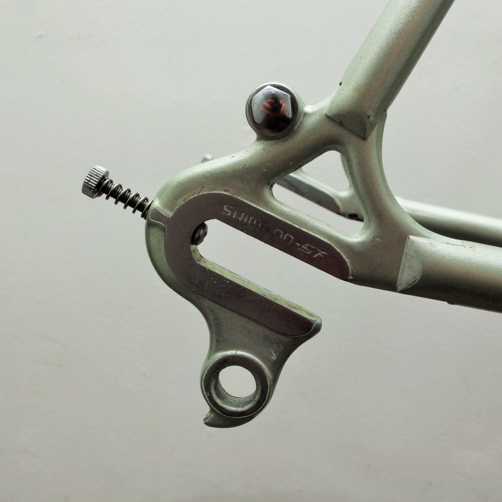

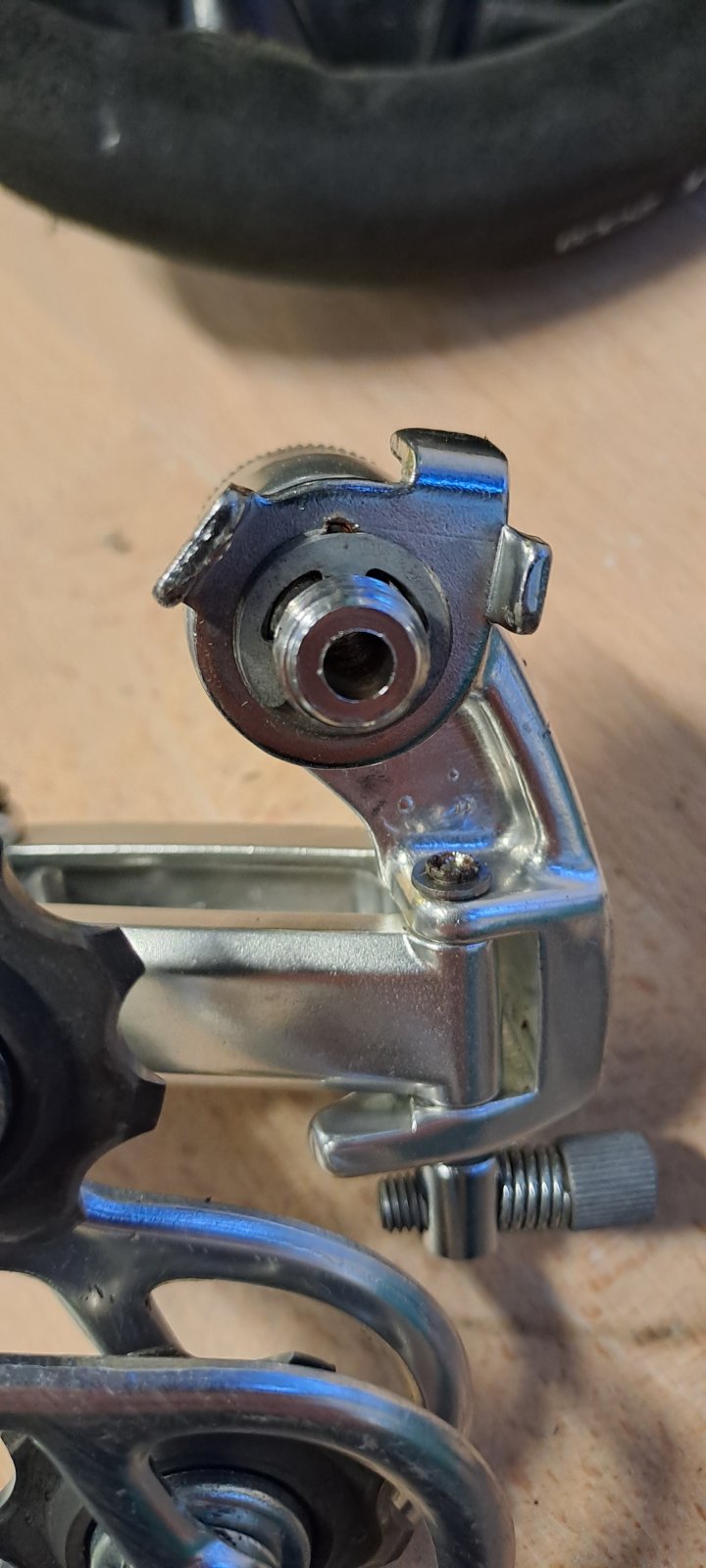

Es geht darum, dass ich ein Shimano-Crane Schaltwerk auf mein Gitane-Rennrad mit Honeycomb-Ausfallenden bauen möchte. Leider musste ich feststellen, dass das so nicht passt, weil das Blechteil am Schaltwerk nicht zu dem Anschlag am Gitane passt.
Weiß jemand, ob man das Blechteil (Foto 1) gegen ein anderes tauschen kann, so dass es passt, oder was man sonst machen könnte?
Bin für jeden Tipp dankbar...

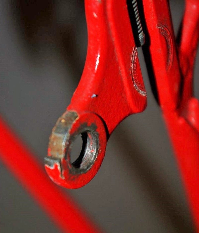

Nein , ein anderes dafür passendes Blechteil am Schaltwerk gibt es nicht .
Das Ausfallende ist so erinnere ich für ein Huret oder Simplex Schaltwerk gemacht ,welche genau kann ich nicht sagen.
Es gibt hier einen Fred über frz. Räder , da mal fragen bitte.

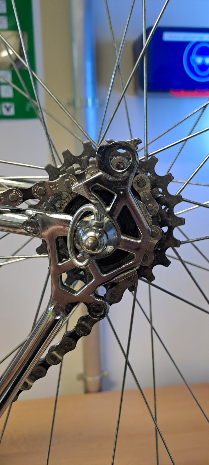

Ein übliches Ausfallende sieht ja so aus ( Bild ) ob man das Honeycomb so umfeilen kann ist mir nicht bekannt , , mit den alten Simplexausfallern ( 2.Bild ) geht das .

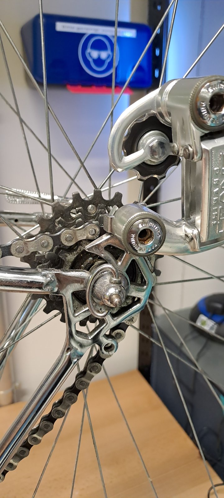

Es gibt ein Erfolgserlebnis.... dein Tipp mit Wegfeilen hats gebracht. Ein kleines bisschen mit dem Dremel und schon passt es 😊
