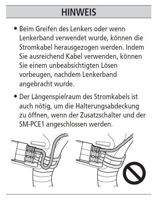

OK, vielen Dank für den Hinweis. Das werde ich jetzt zuerst ausprobieren. Ich habe es natürlich im Moment genauso verlegt, wie man es laut Shimano 9150 Händlerhandbuch auf Seite 137 nicht tun soll (s. Bild unten). Dadurch ist schon etwas Zug auf den Steckern im Moment, obwohl sie wie gesagt fest zu sitzen scheinen.
Hatte ich schon zwei Mal jeweils nach Wechel des Lenkers, einmal links, kürzlich (wiederum nach Lenkertausch) rechts. Ursache war jeweils die fehlende Zugentspannung (Kabelschleife) an den STI-Steckern (siehe auch vorheriger Beitrag).

Dear all,
sorry for the late feedback regarding as to how my issue played out. I was quite busy with project work in the last weeks. When I took off the handlebar ribbon and raised the cable plug holder of the left gear lever I saw that the cable which goes back to the rear junction box and battery had indeed loosened. It was not plugged in firmly anymore into the cable plug holder. Before plugging it in again I made sure that I installed the needed cable loop for cable tension relief as shown in the Shimano dealer manual. Since then I have done many training rides and so far have not experienced any sporadic function failures again. Many thanks again for your help.
