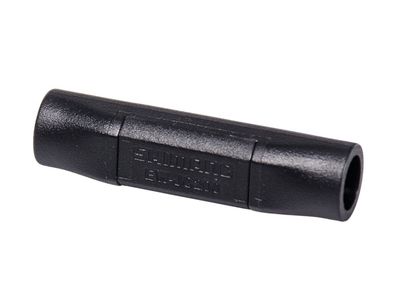

Shimano TL-EW02 Di2
Schau dir das Bild an, welches Mohlo auf der vorigen Seite gepostet hat. Einfach die Kupplung unter dem Lenker entfernen und anstelle deren die D-Fly einsetzen. Sind von den Abmaßen nahezu identisch.
Ah Okay geht nur wer so einen Kupplung verbaut hat. So was hatte ich auch noch an keinem Bike verbaut, war mal also bis jetzt auch nicht bekannt.

Ich besitze seit heute ein 2019er Canyon Ultimate CF SL Di2. Im Lenker-Ende ist die Steuerungseinheit verbaut. Neben einem Knopf und zwei LED befindet sich dort noch der Anschluss für das Ladekabel. Ich kann aber nirgendwo einen USB-Anschluss zwecks Konfiguration via PC finden. Ich würde daher das Rad mit dem Blutooth-Dongle (EW-JU111) erweitern.
Unter dem Lenker ist eine Steckerkupplung (siehe Foto) verbaut. Könnte ich diese Kupplung nun einfach durch die EW-JU111 ersetzen?
Kleine Ergänzung:
Ist die EW-JC200, https://www.bike-components.de/de/Shimano/Verteilerdose-EW-JC200-fuer-Di2-p51465/
Die sollte einfach gegen die EW-WU111 getauscht werden können. Cleaner ist sicherlich am Tretlager, aber das ist ja jedem selbst überlassen.
