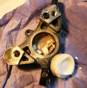

Taigra, 105, Ultegra und DA verwenden die gleichen Keramikkolben. Das auf dem Bild ist wahrscehinlich auch beim "Service" passiert, Kolben für aus aber nicht vollständig zurück, keine Undichtigkeit
