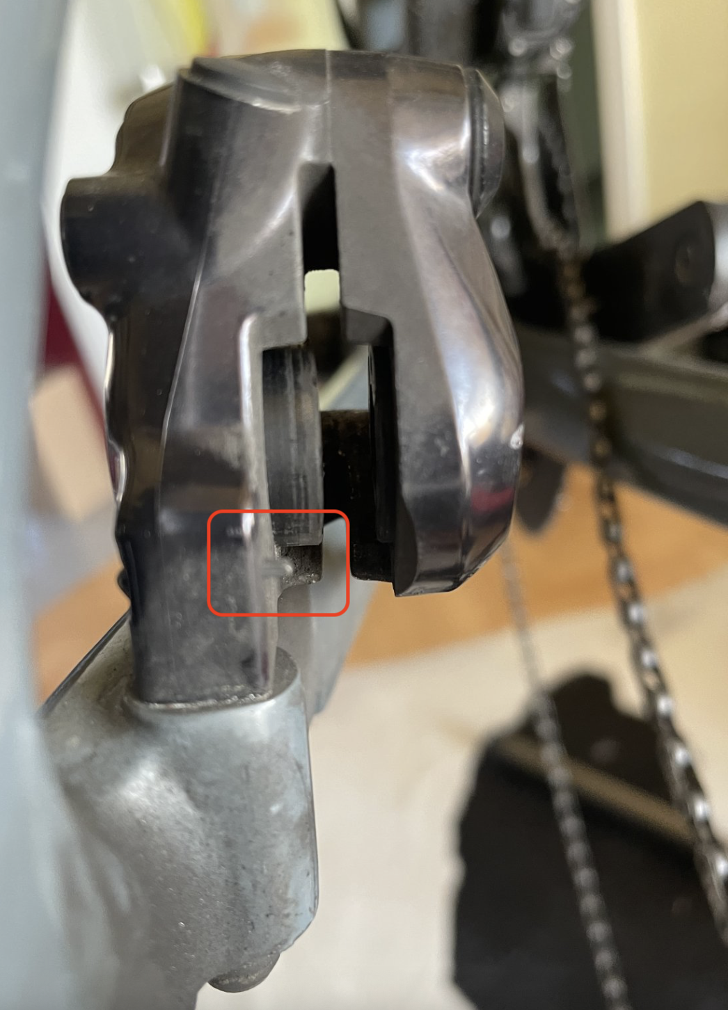

So, reinigen und Hinterbremse neu befüllen ist angeschlossen.
Beide Kolben laufen vorne sowie hinten nun schön synchron.
Aber weiß jemand wofür dieser Splint sein soll?
Er sitzt recht locker und man kann ihn rausziehen.

Würde in der Anleitung genau erklärt was der Splint da soll. Aber wer liest so was schon.
Dient als Schraubensicherung das die Schrauben nicht unten aus der Kettenstrebe fällt.
Danke, habe ich nun danach gesucht. Bei mir haltet der Schraubenbefestigungsstift nicht wirklich gut. Ich werd nochmal schauen ob ich die 2 Schrauben eventuell vertauscht habe.
